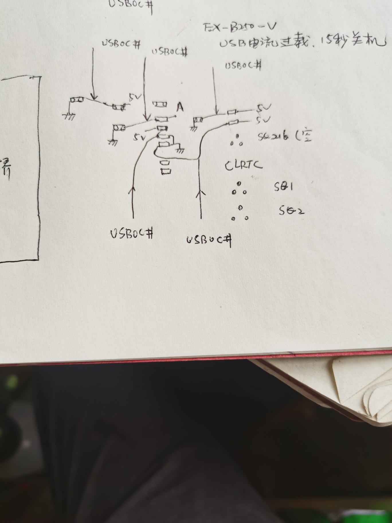

标题:
华硕ex-b250-v USB过载,15秒关机

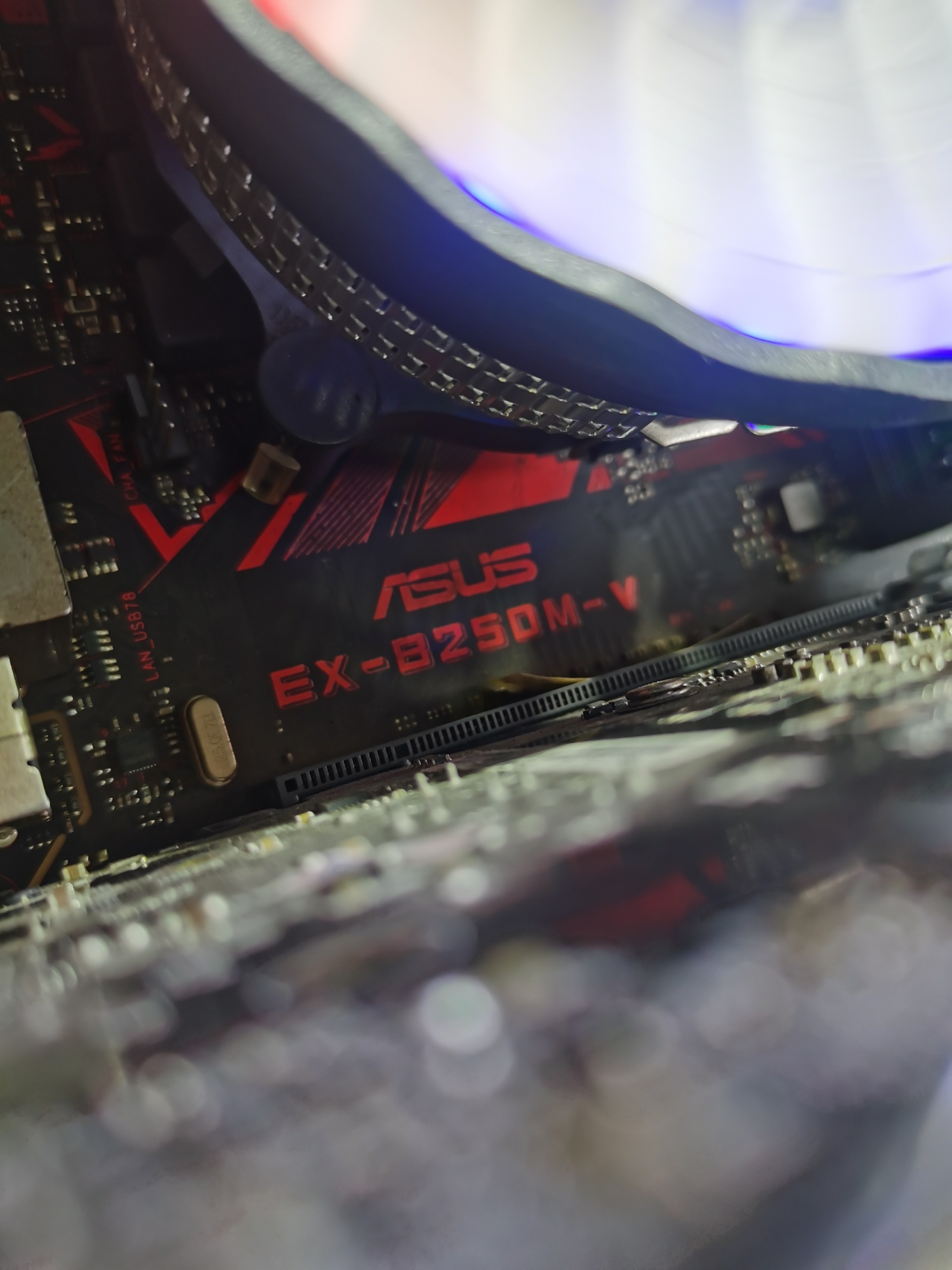

图4,a点没有5v电压,是断线了。确保无短路情况下,和旁边的5v相连就可以了。

手工画图。。。。。。有点像祝枝山的百鸟朝凤

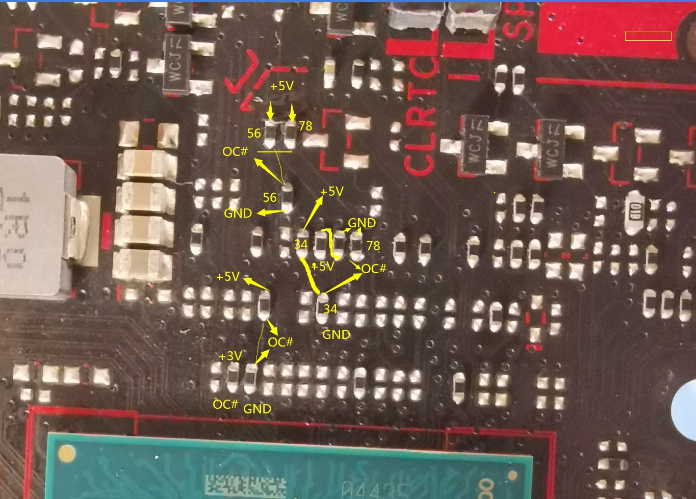

15秒关机是通病,如果没有图纸,小电阻难找,分别是8.2K和4.7K电阻,图中同颜色没有标注容量的是8.2K
(162.17 KB, 下载次数: 43)
下载附件
保存到相册
2021-6-9 00:14 上传

这图画的,原理图和点位图的混合图,都像这样以后不用找两个图纸了!

我也标注了一个
