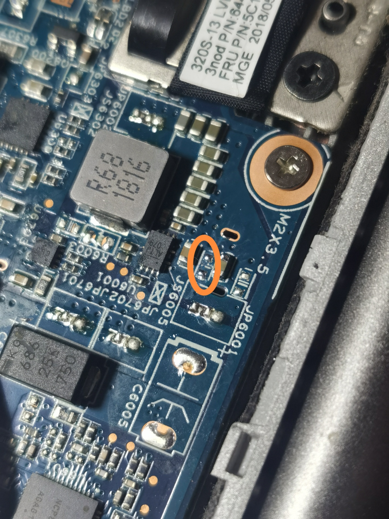

标题: 潮7000-13待机0.002短路
不需要拆主板 屏线接口附近电容炸了

作者: sssyfh    时间: 2021-8-19 17:46
你只是运气好 那个电容  那一趟线有十几个电容容易坏 我的运气一直很稳定 永远都是要拆到最后一个
