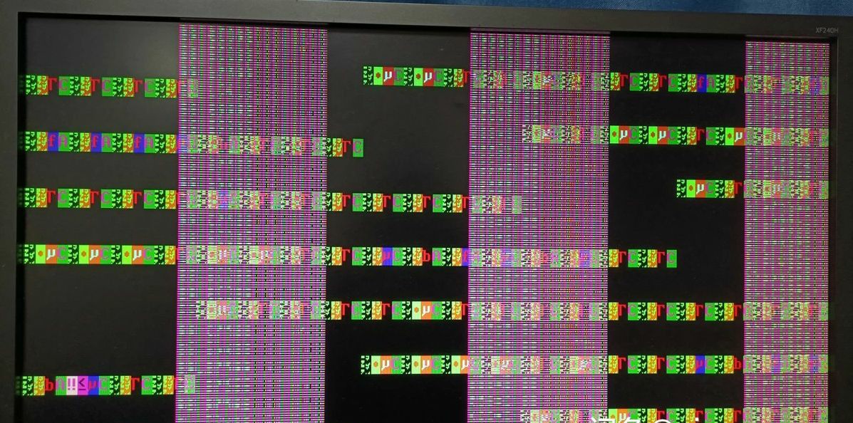

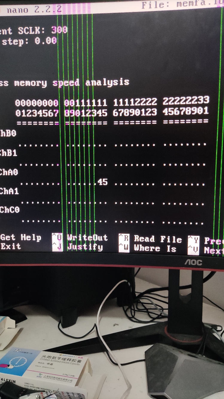

请教一下各位,软件跑了A组两个报错,用C组代换了,还是A组报错。这种什么情况,核心掉点了吗?
作者: 908865832    时间: 2021-6-7 23:33
也可能是核心虚焊了
作者: 禹王后羿    时间: 2021-6-8 07:10
显存掉点了没有?如果没有那就是核心有问题
作者: pxhxkij    时间: 2021-6-8 10:21
拆显存后还要打阻确认核心信号线。
作者: 3225878970    时间: 2021-6-8 17:47

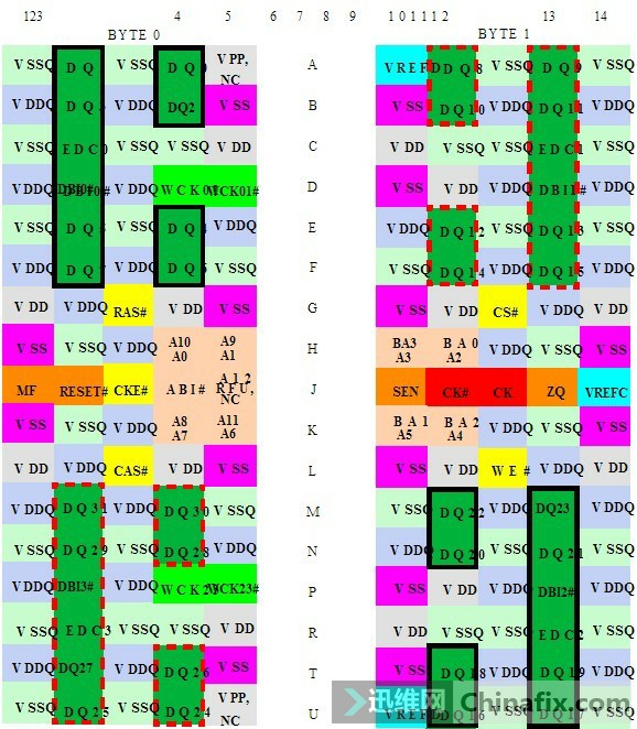

更新问题,加焊了一把核心。目前是这种情况,A0报错,A0虽然掉了点,但是NC空点。
作者: 3225878970    时间: 2021-6-8 18:00
更新,拆了A0对着表打阻值,绿色全部DQ点260左右阻值,还需要打哪些点?求教。
