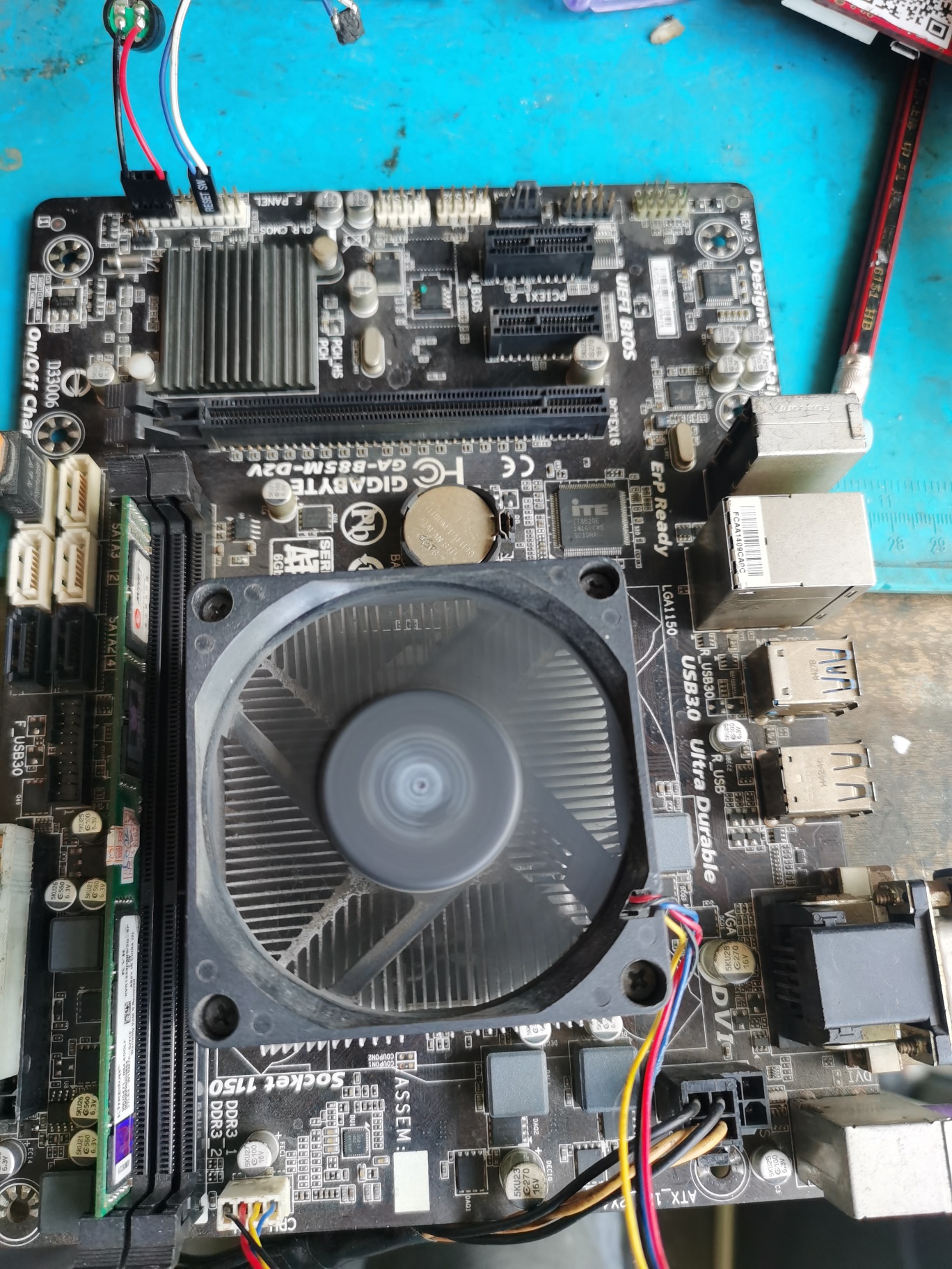

标题: 技嘉b85m-d2v r2.0风扇转不显示

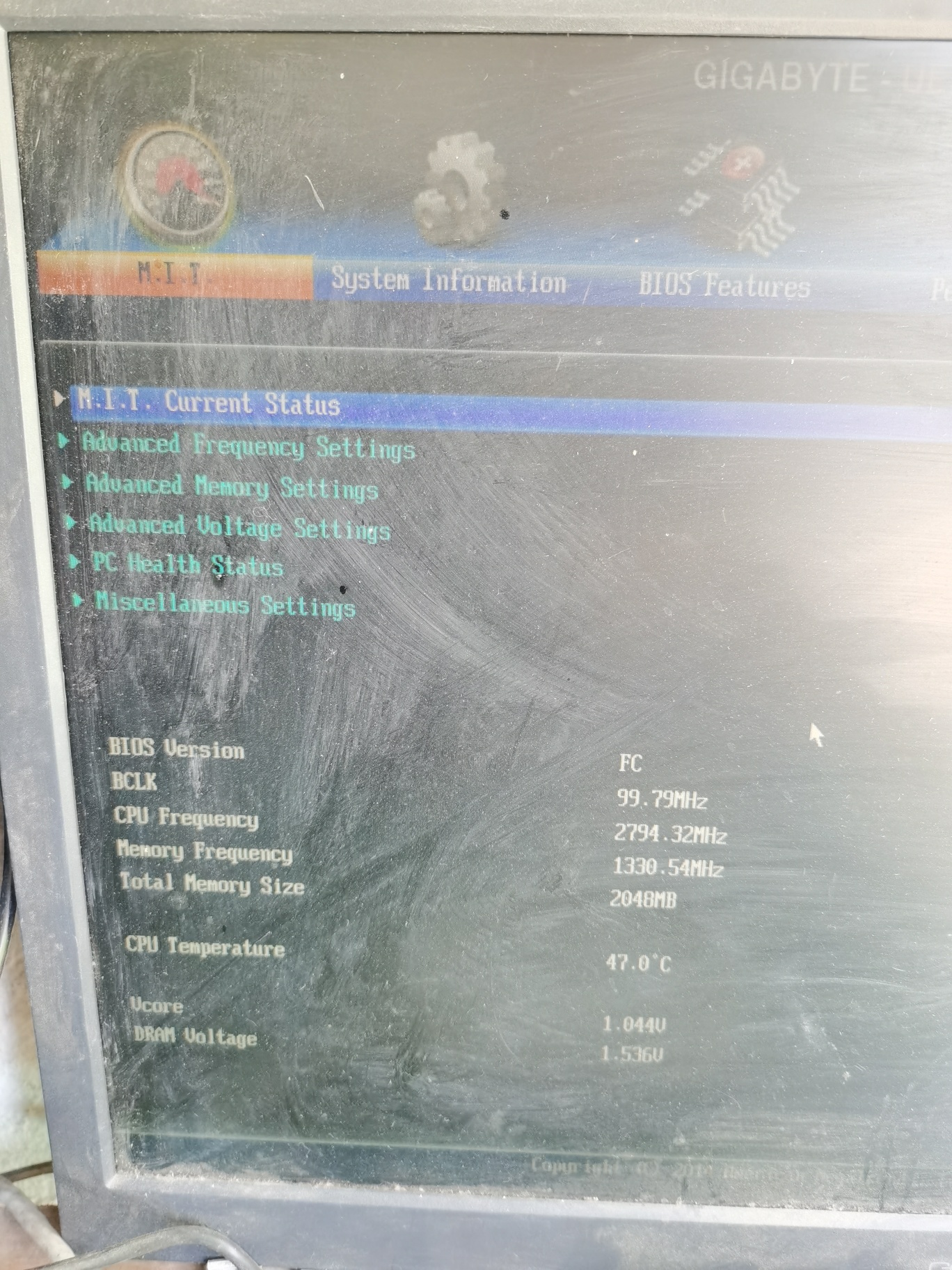

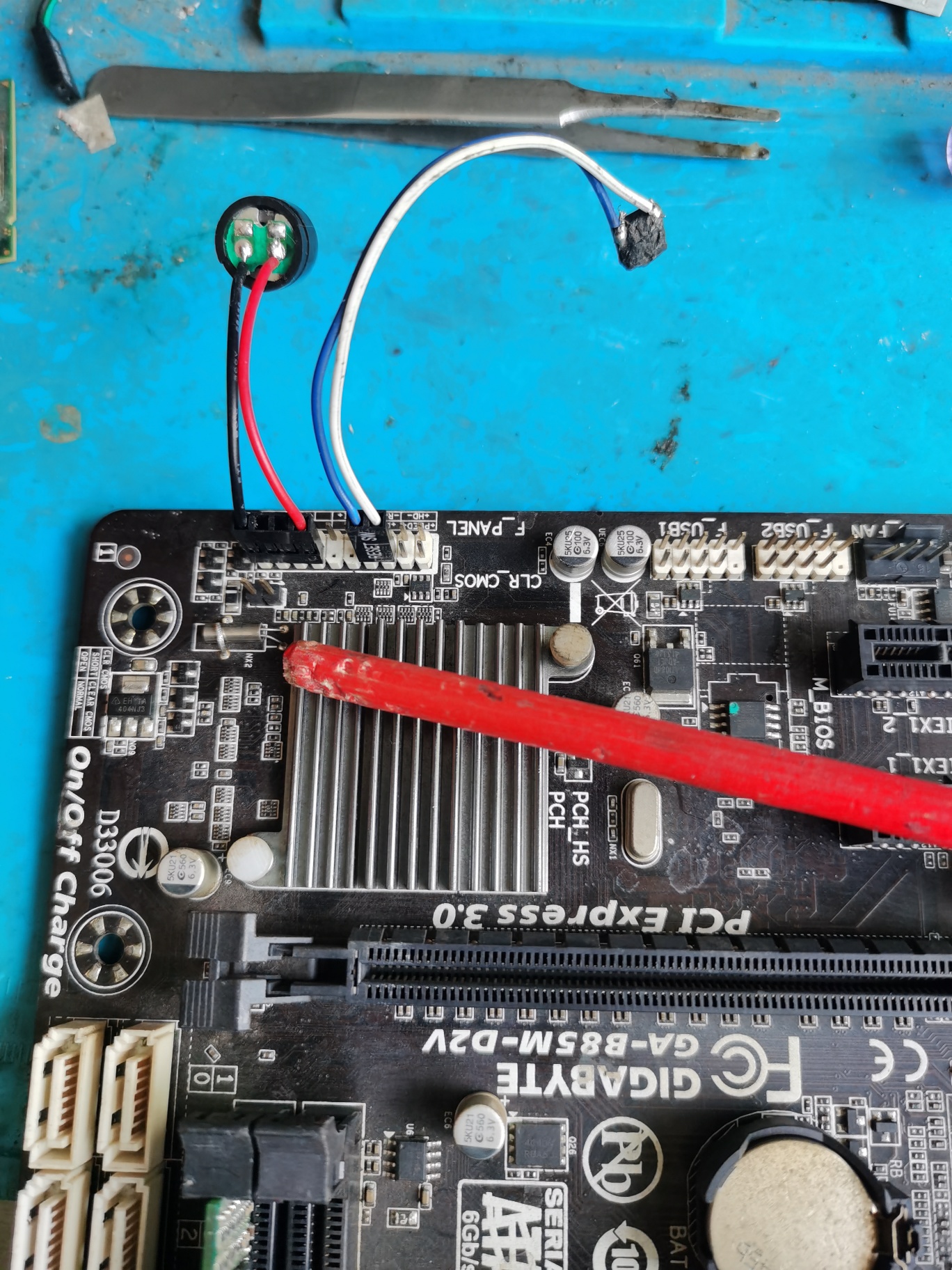

风扇一直转不显示,刷bios无用,查8620各脚没发现问题,cpu rst  正常。一时无解,cpu已复位,应该是与桥相关电路,看到原装时钟晶振很小,试换之,后正常显示。不喜勿喷。

作者: robertbbs    时间: 2021-6-8 22:47
这个……有点邪乎了,32.768晶振,本身有 3x8 和 2x6 两种封装的,楼主碰到的这个,貌似晶振不良?
