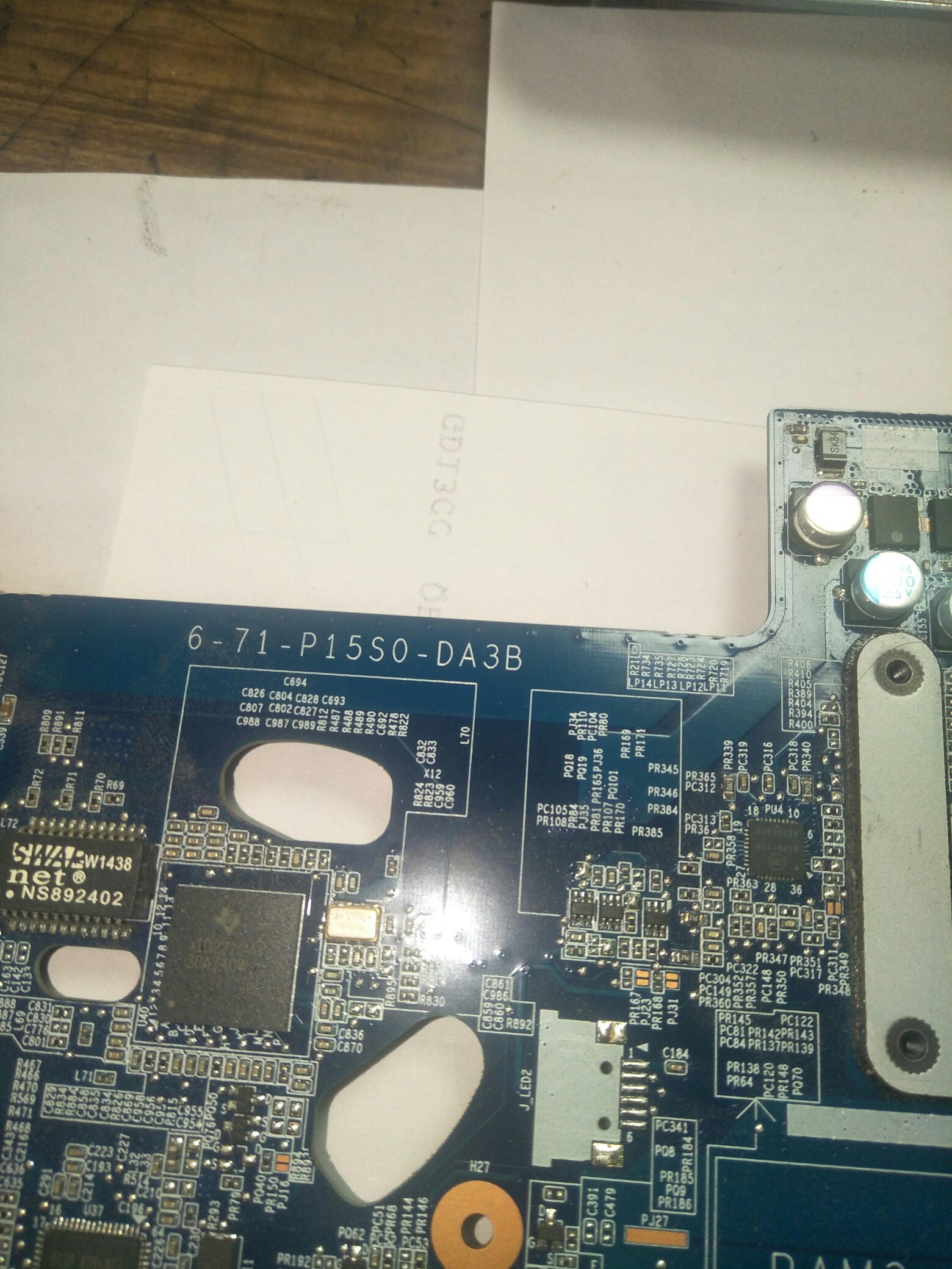

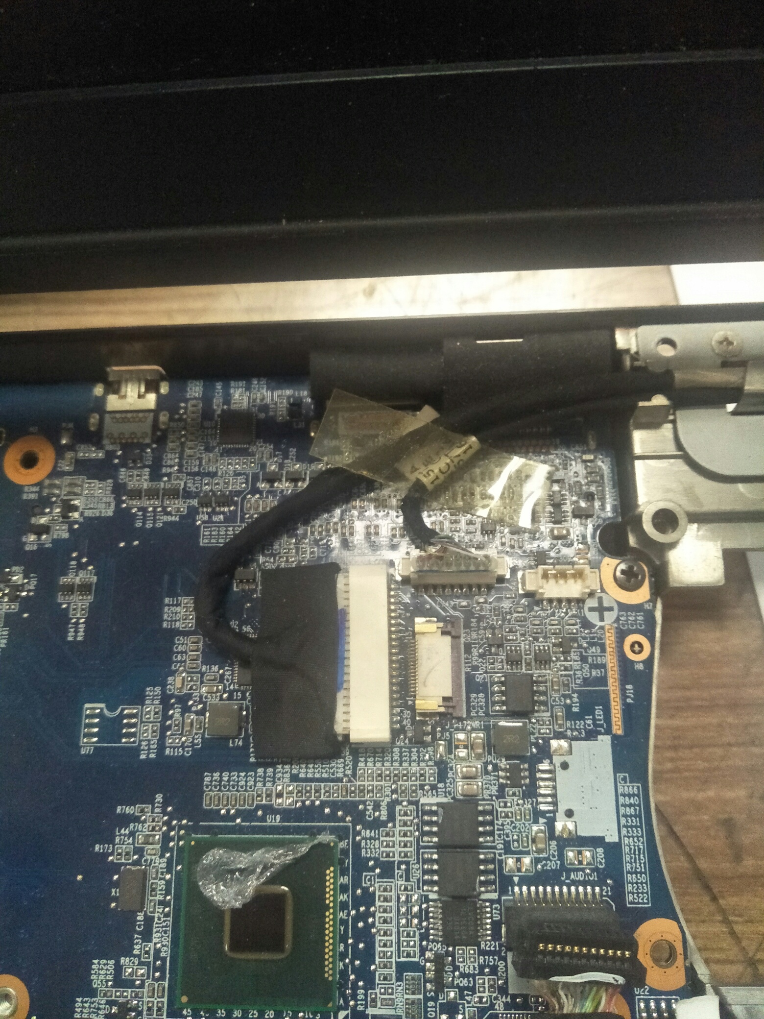

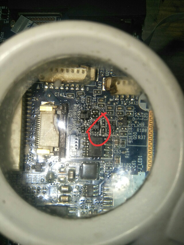

之前有个开机一直滴滴滴响, 然后自动关机,有拿过来了,说又犯病了,,这回是每回都犯病了,,设备管理器里,,独立显卡不见了,,
显卡主供电19v没有,,
打开图纸,,过程就不写了,打字太麻烦了,结果Q22坏了!!!!六角复合管 ,,
