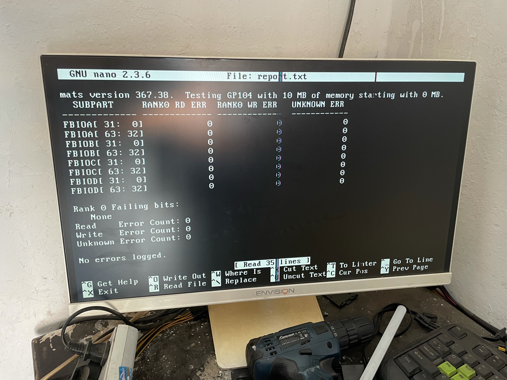

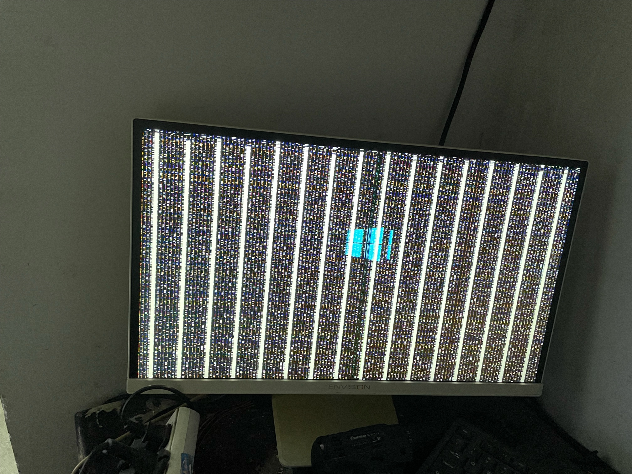

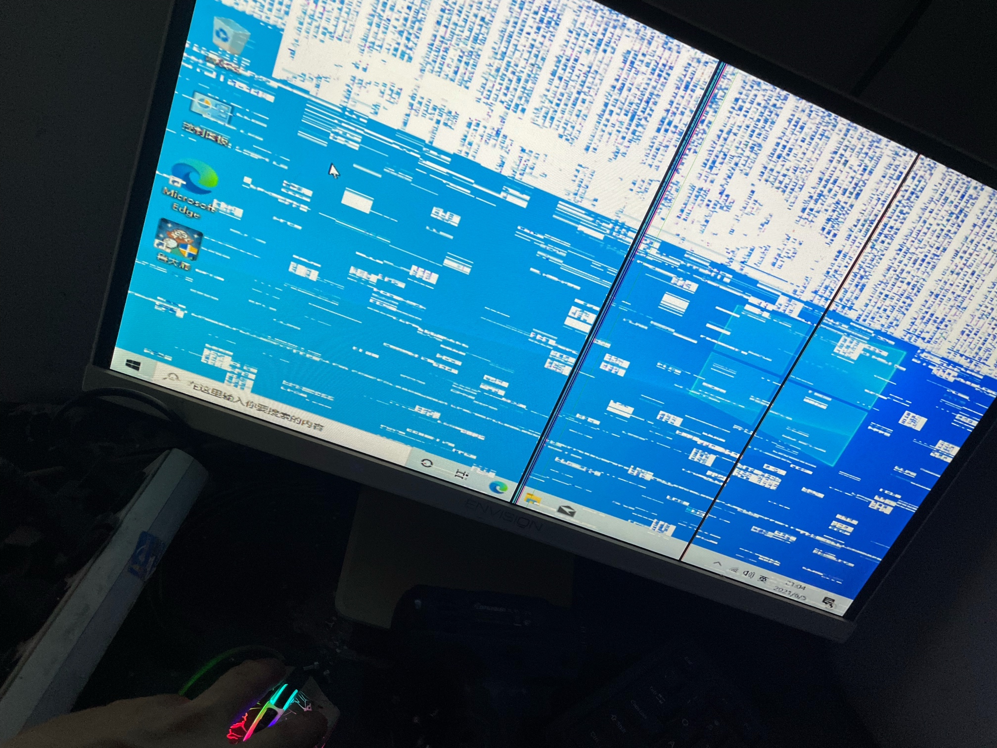

mats检测结果最后一张图,进系统报43有没有能看懂结果的大神?

扫描显存就超频显存去测试。都没有报错就是显卡核心问题了

干核心应该能解决
作者: brianzou    时间: 2021-6-6 23:54
花成这样不用超频现存测试了,直接干核心就对了
作者: -步    时间: 2021-6-7 08:11
核心坏了,别干了,黄鱼还能卖点钱!!!!!干过就没价值了。
