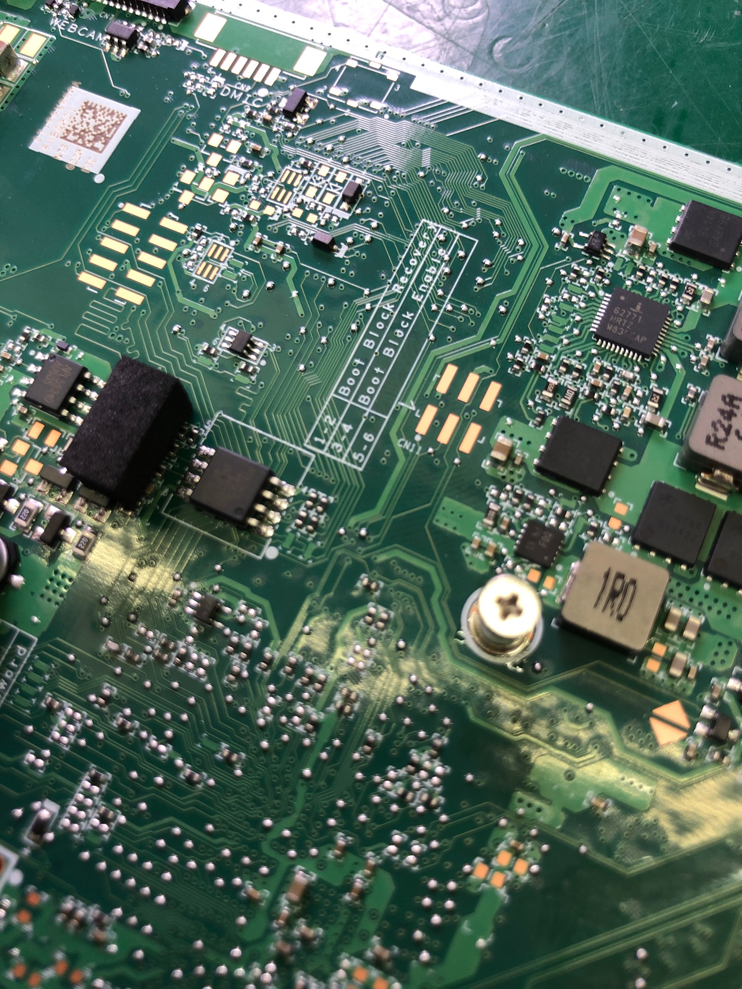

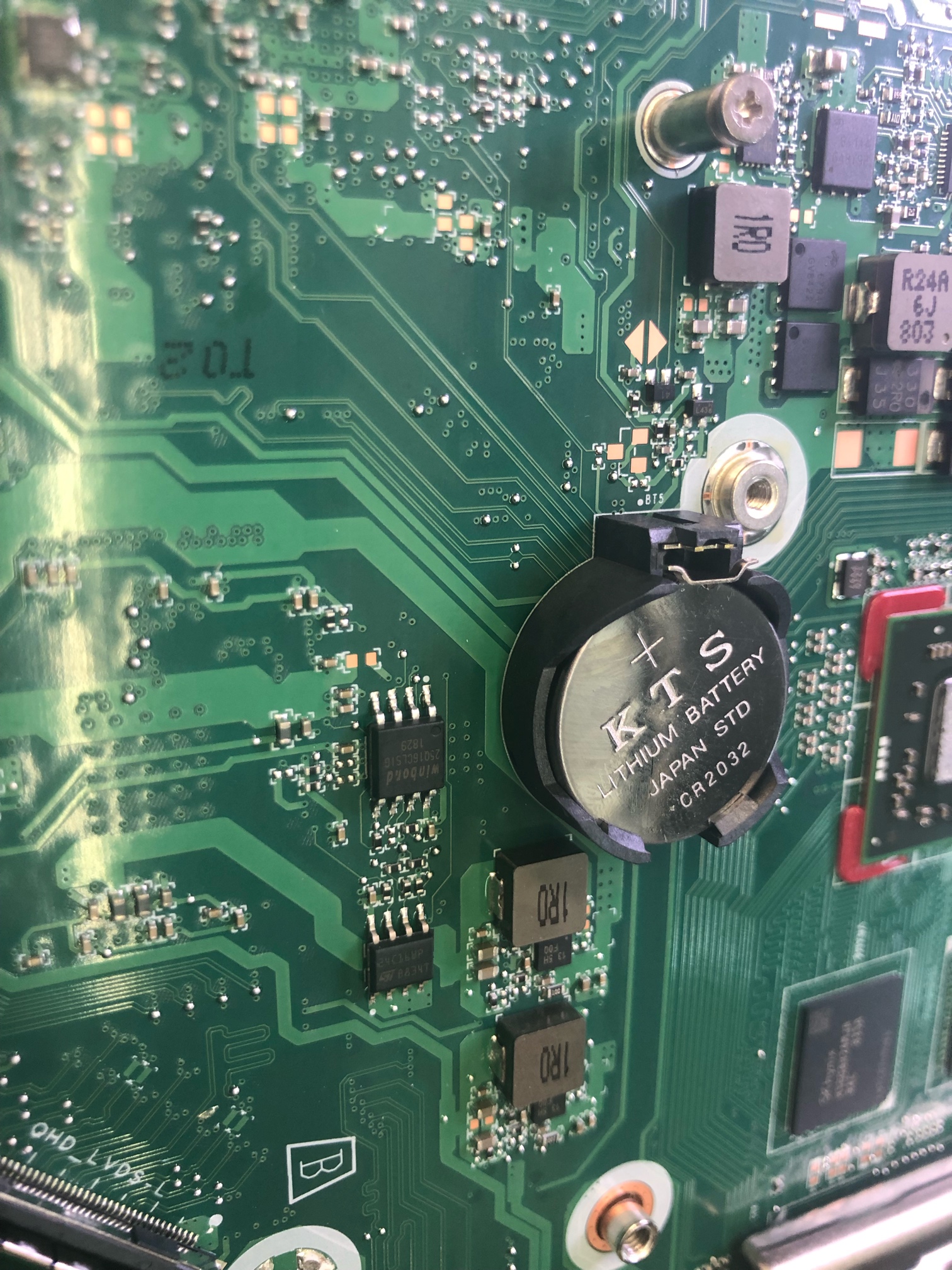

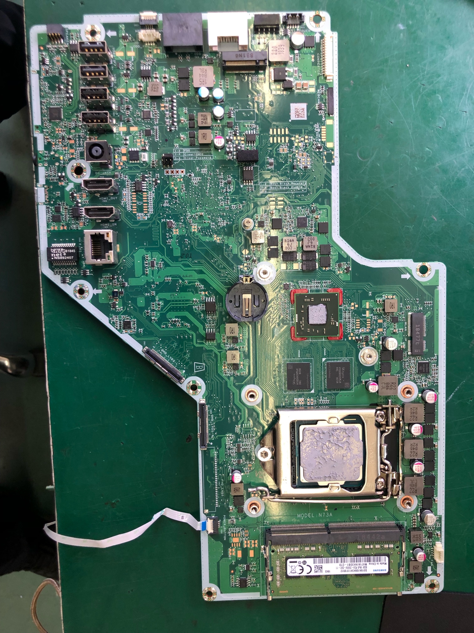

标题: 惠普一体机不触发 [打印本页]
作者: guangjun870    时间: 2021-6-6 09:01
标题: 惠普一体机不触发
惠普一体机板号是DAN73AMB6D0 rev:D 各点待机电压均正常,上面有两个BIOS芯片,不知道用刷那个才对。图纸也没有说那个是。求助各位大神帮忙分析一下是那里的问题。
作者: sparrow20    时间: 2021-6-6 14:53
看看能下的有几个啊?先备份,然后随意刷
