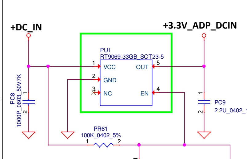

打开外壳就闻到一股烧焦的味道!
发现pu1已经烧焦!是个线性稳压器,19v转3.3v的!没有这个零件,直接从3.3待机飞线过来、到第五脚,还是不触发,发现3.3v也没了,但是测试5脚对地不短路!没办法只好定了一个Rt9069!换上后,发现芯片烫手!看来5脚输出有短路!
跑线!

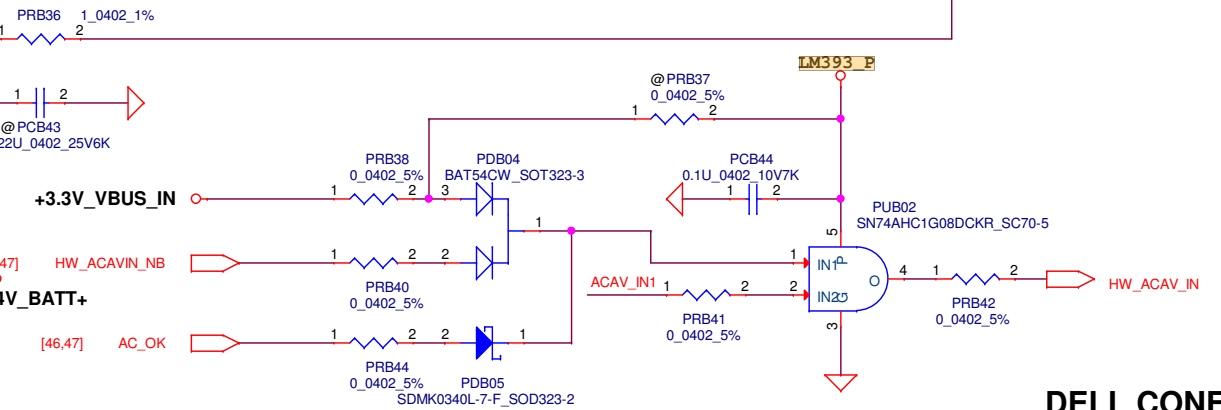

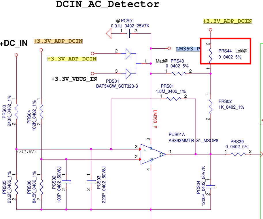

经过pds01转换成了lm393_p短路!
继续跑
发现pub02短路,拆掉后线性稳压器不短路了!
但是不触发(其实触发电流变化小)
没有这个芯片,这个是个与门电路,直接把1脚和4脚短接!

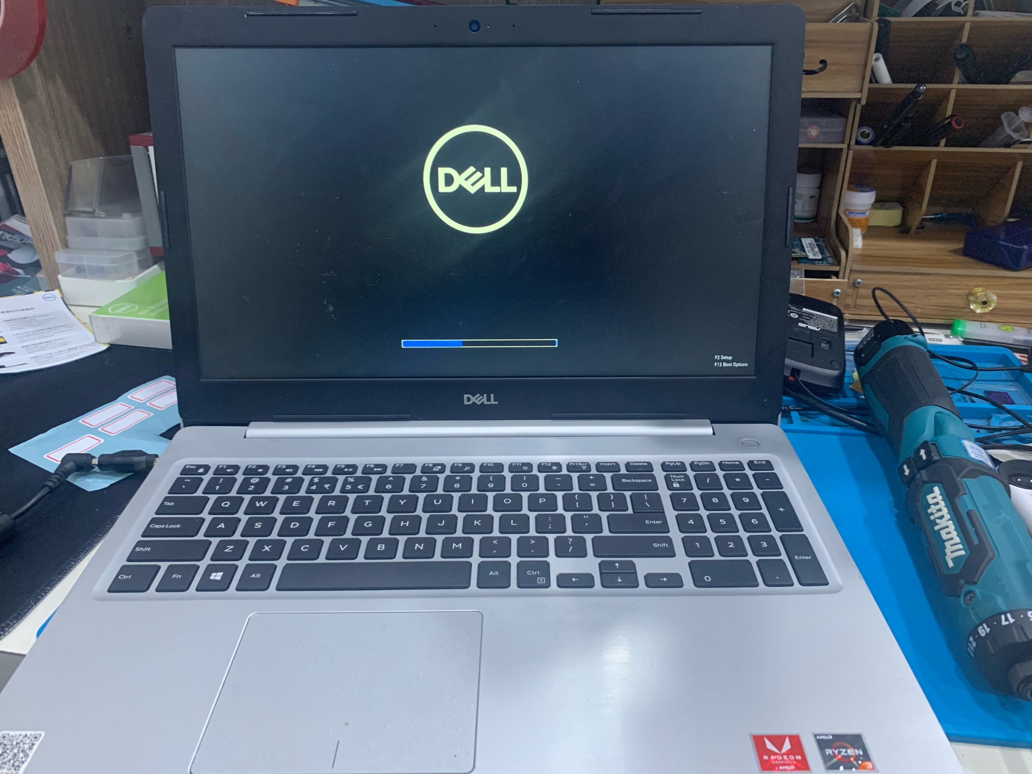

开机正常!
大家猜猜这样短接!还有什么后病!

适配器插入检查信号,单适配器正常,单电池状态此电路不作用 低电平也正常,

适配器插入检查信号
