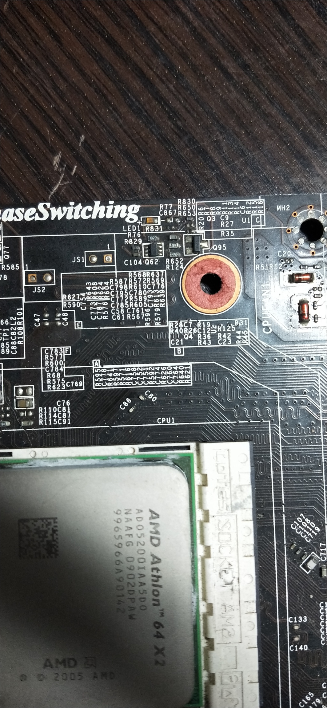

请你们告诉我那个是R568,找不到在哪儿。

丝印是看到了,但是你给的图片区域范围太小怎么找得到?

发表于 2021-6-5 15:18:06 | 只看该作者 来自: 中国 来自 中国
已经上传了大图,高清图,麻烦您帮我看下,

发表于 2021-6-5 15:19:44 | 只看该作者 来自: 上海 来自 上海
丝印所在方框左下角标了“E”,表示这是 E 区的元件位置,下一步就是要在主板上,找 E 区的所在了——这么密密麻麻标了一堆电容电阻的,应该很好找啊

发表于 2021-6-5 15:58:38 | 只看该作者 来自: 中国 来自 中国
非常感谢,感谢,感谢!

10#
发表于 2021-6-5 16:04:18 | 只看该作者 来自: 中国 来自 中国
tRZ3162 发表于 2021-6-5 15:58
非常感谢,感谢,感谢!
这个地方应该有个电阻啊,怎么就两个点点儿,是不是掉了;。。。。

这里没有装电阻。供电走另一颗电阻了  发表于 2021-6-5 21:12
