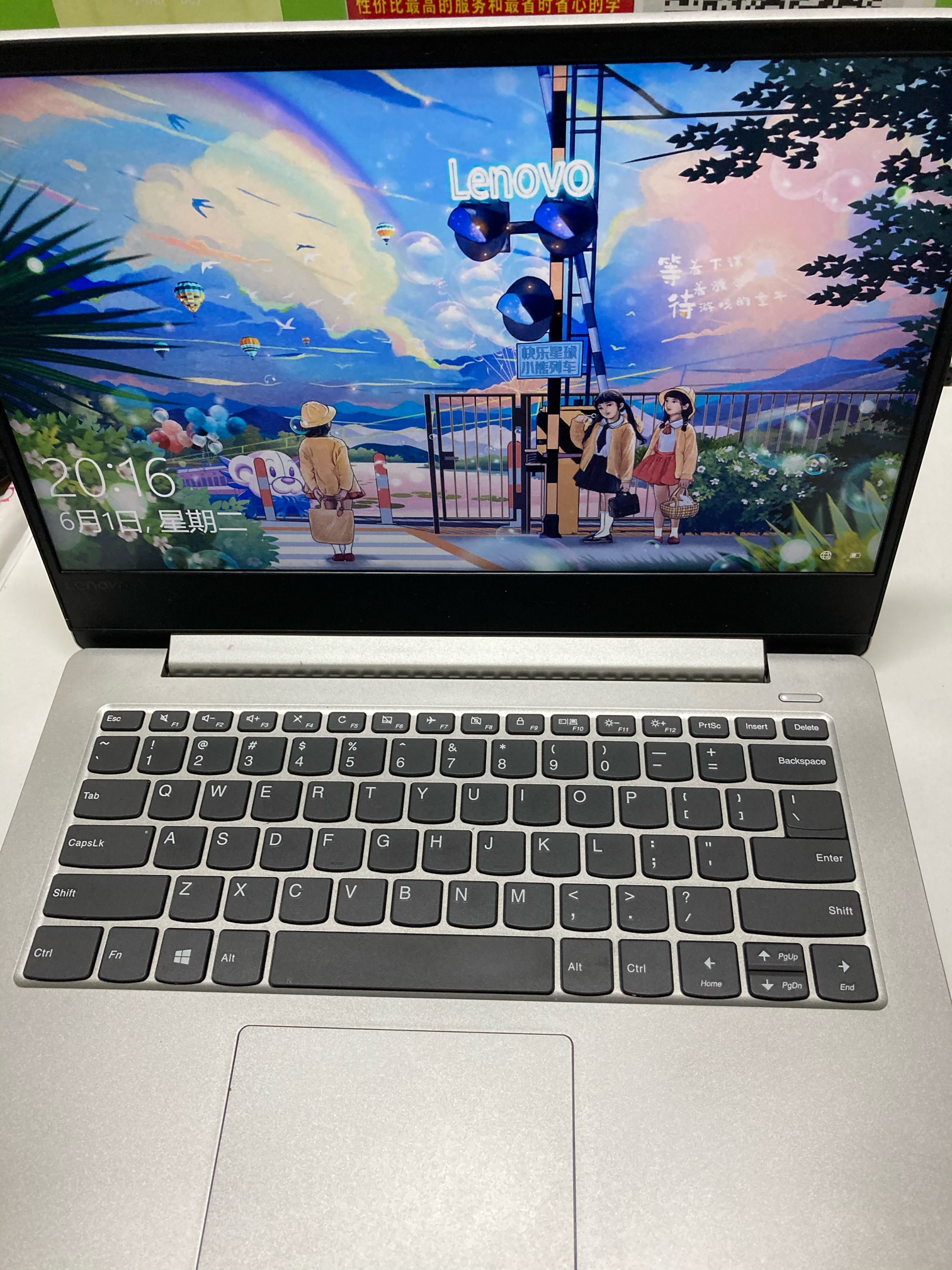

联想小新潮7000-14IKBR不开机解析(ec复位不正常)
真正有技术含量的维修应该是信号级或以上的!

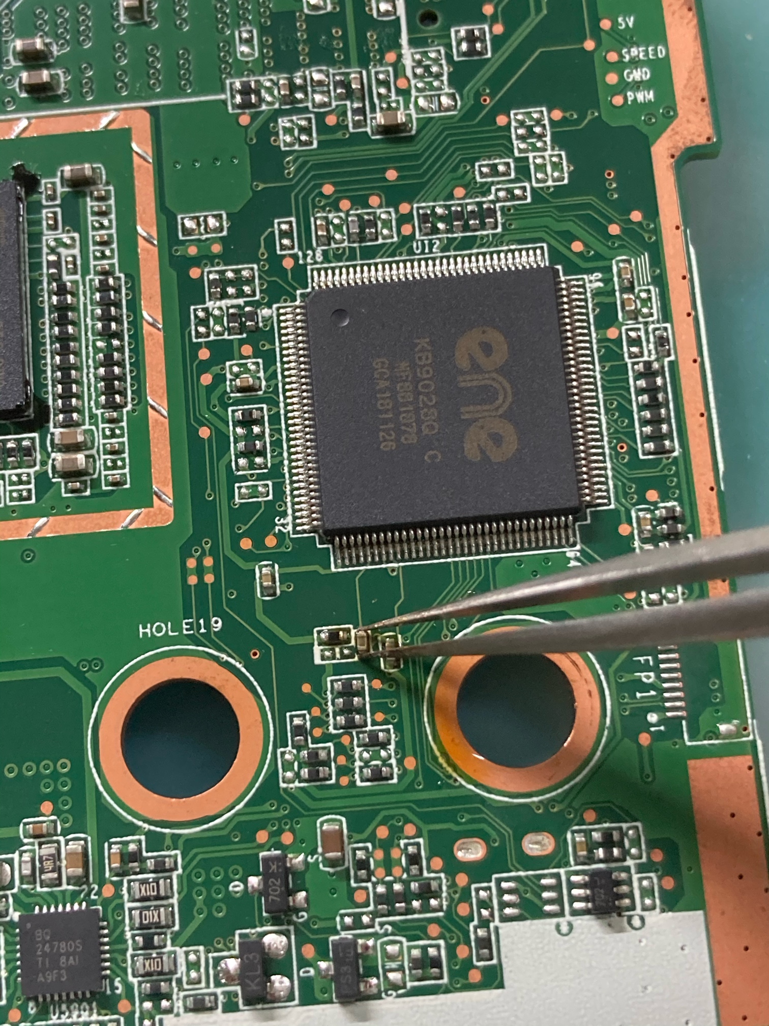

接到一联想笔记本,不开机,插充电器也没反应,检查充电器正常,那肯定是主板问题!

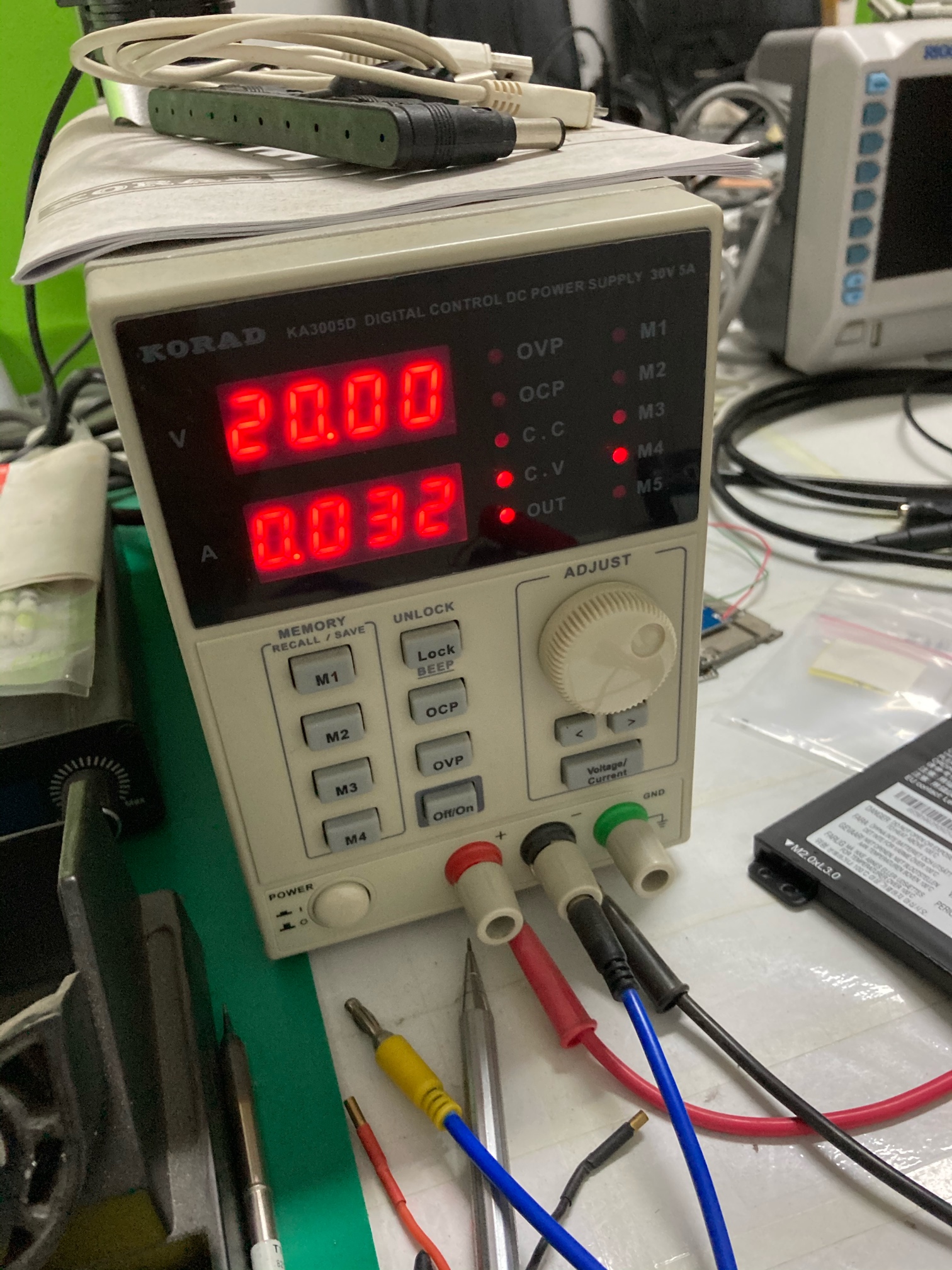

快速拆机,取下主板,测量公共点,各大电感阻值均正常,下一步上电,发现无待机电流,且不自动触发(此时没有cmos电池),按开机键也不触发,电流依旧为0。

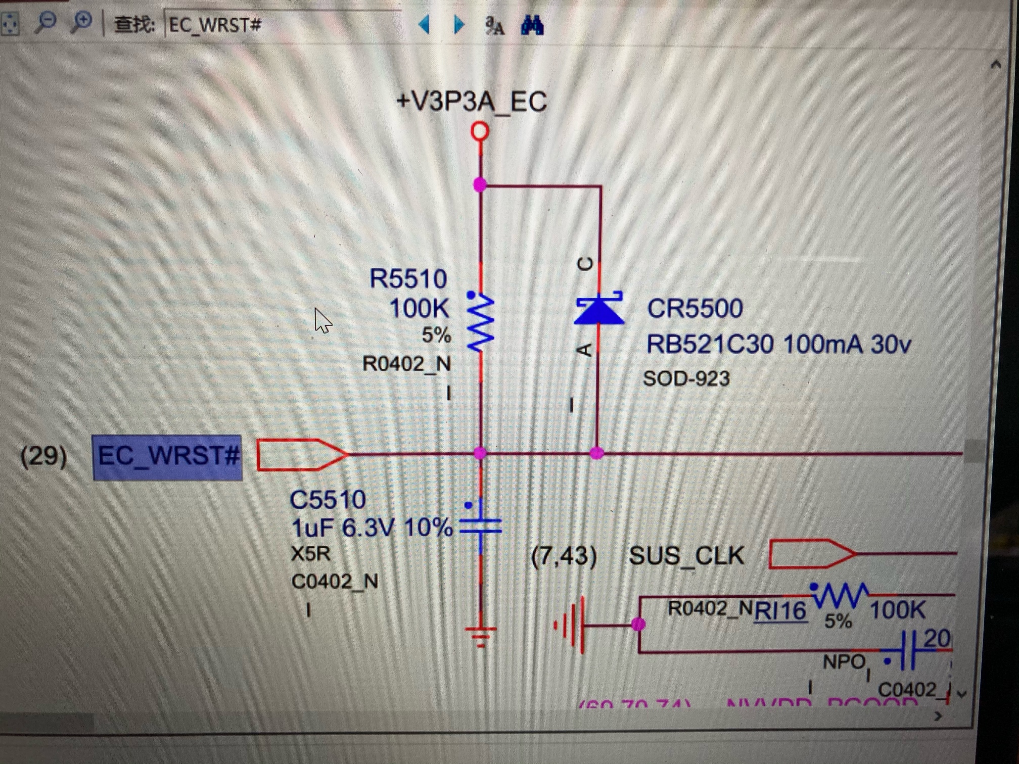

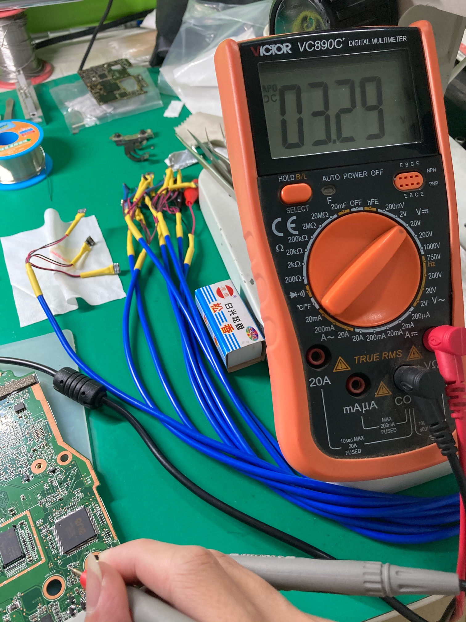

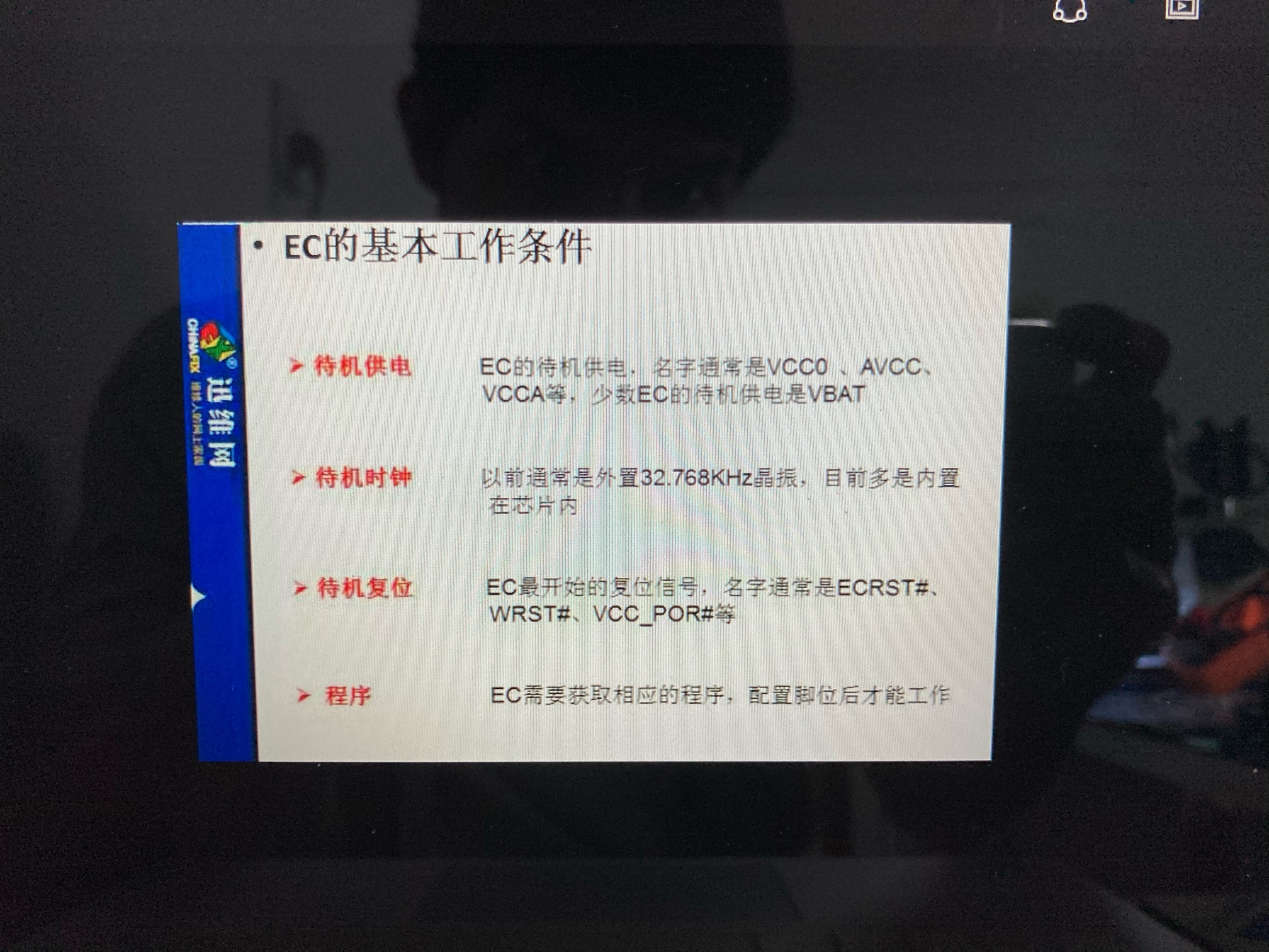

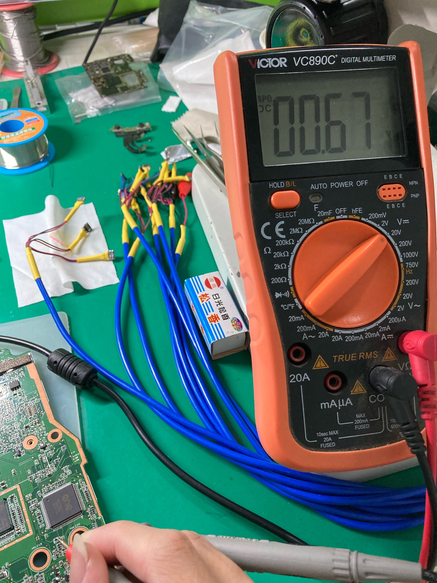

遇到这种情况,那么应该从ec工作条件开始查,供电,时钟,复位,程序4个条件,根据板号找到相应的电路图和位置图,首先测量待机供电,根据之前上课整理的资料,测量正常,下一个测量时钟,查图发现该ec没有外部时钟引脚,为内置时钟,姑且认为正常。再下一个测ec复位,哈哈,问题来了,测量发现电压为0.6v左右,明显偏低,正常为3.3v左右,那么根据电路图得到,

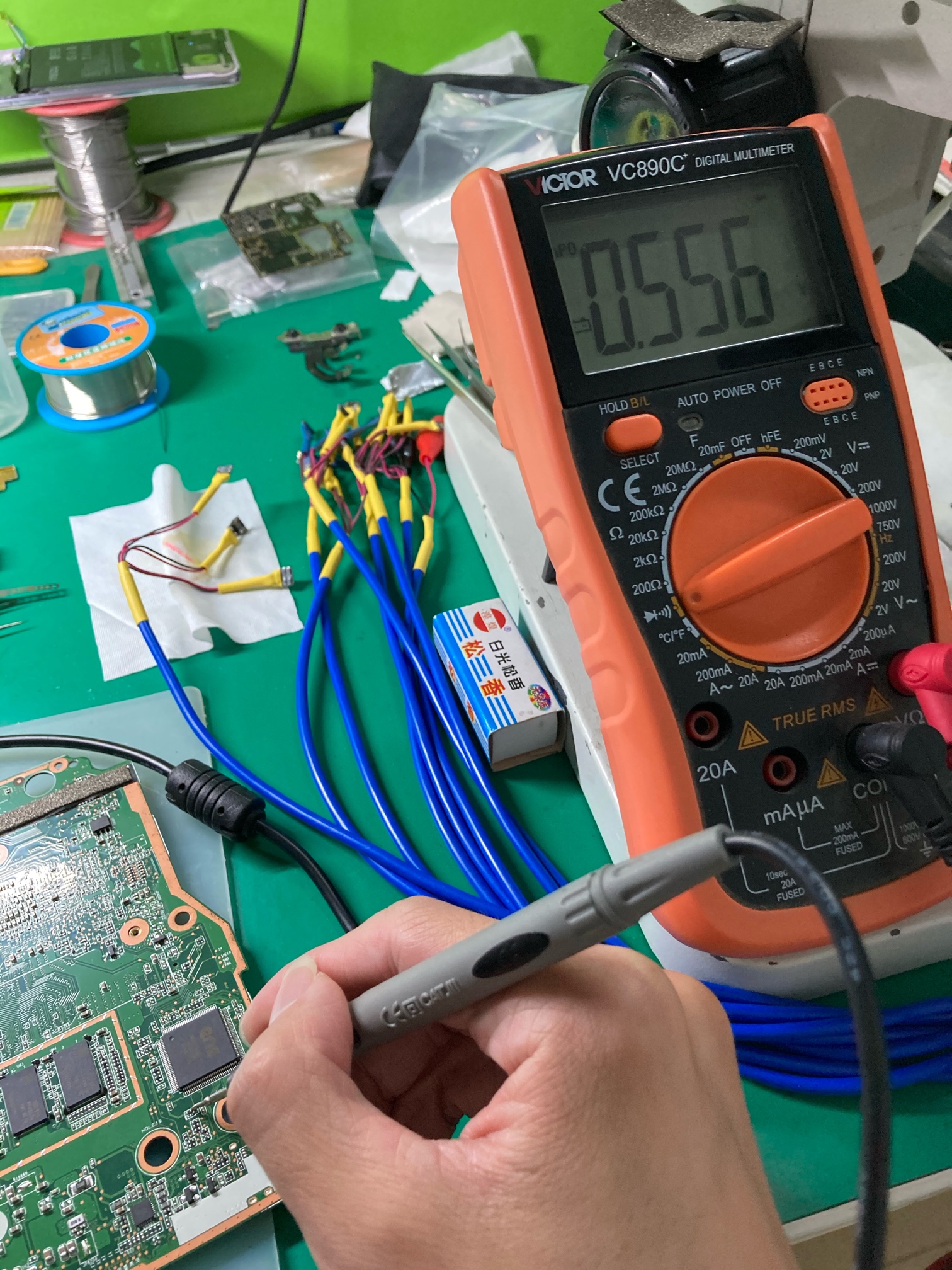

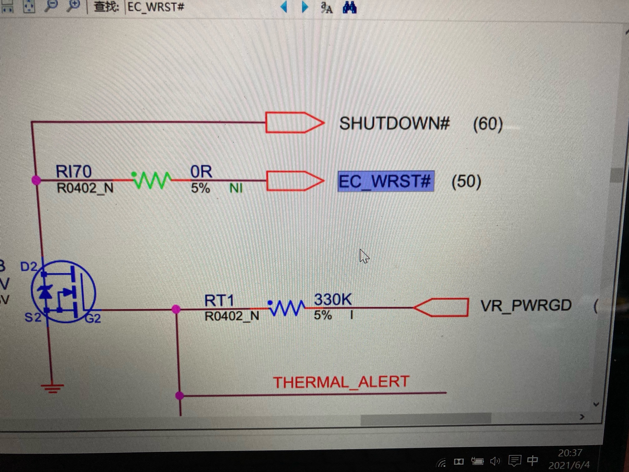

ec复位由rc电路r5510和c5510延时产生,延时时间大概是100ms左右,电压偏低,那么测量r5510,供电端为3.3v正常,测量ec复位阻值为556也正常/问号脸(这个案例中真正的难点就出现在这里/头秃,后面会说到),那么,问题可能出现在r5510上,可能不良,料板上拆一个同阻值的电阻换上涛声依旧,那么下一个排除延时电容c5510,最后才是ec本体。
风枪直接把c5510干下来,再测量电压已正常,接电已有30ma的待机电流。按下开机键电流一路小跳!
我感觉钱已经到我的口袋里了啊,哼哼哼哼/暗中观察
料板上拆同规格的电容补上,清洗干净,完美,连我自己都看不出来修过/问号脸
也不用测试了,直接装机,发现灰尘很多,硅脂也不好了,那就送他个清灰换硅脂吧,装机ok,测试开机已正常触发!亮机!

作者: chenlin189    时间: 2021-6-4 23:08
不一个电容吗?来个延时啊
作者: 大师兄工作室    时间: 2021-6-4 23:34
chenlin189 发表于 2021-06-04 23:08
不一个电容吗?来个延时啊
不要电容也可以用,原来的电容会拉低复位电压
作者: chenlin189    时间: 2021-6-4 23:37
嗯,的确是的。我胆子小,我还是不敢把延时电容省掉的!供电的电容我倒是经常把去掉就不管了。
作者: 大师兄工作室    时间: 2021-6-4 23:54
供电电容一般多颗并联的,少一个影响不大
