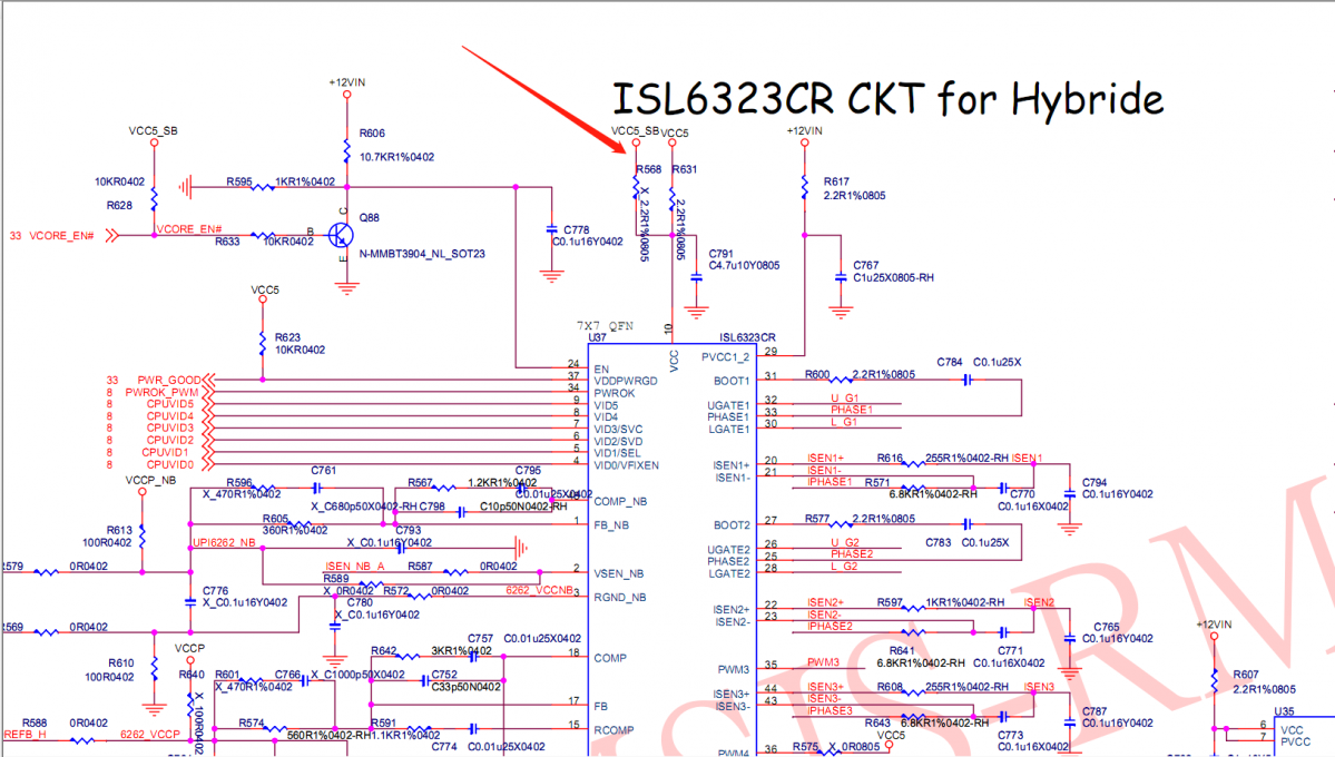

MS-7549老掉牙的板子,最近很迷恋这种维修,自己在折腾;搞了好几天大概终于找到问题了,ISL6323A,第10脚 VCC5_SB无电压。
这货听着像CPU电源管理芯片,这货没用5vsb吧。正常都是用VCC5吧

请看下这个图
作者: 龙♀叁♂少    时间: 2021-6-5 17:09
tRZ3162 发表于 2021-06-05 17:07
请看下这个图
电阻有个X,不装。也就是不采用这组供电。另外,不上电跟这还八杆子打不着的。
请看下这个图
你找下板上标号R568电阻是不是没装。
作者: tRZ3162    时间: 2021-6-5 17:11
,我还以掉了,准备拆个给装上。。。原来上面有个X是不采用。。。
作者: 龙♀叁♂少    时间: 2021-6-5 17:12
各厂家图纸不同标注的,不上电板目前不用查CPU这边
