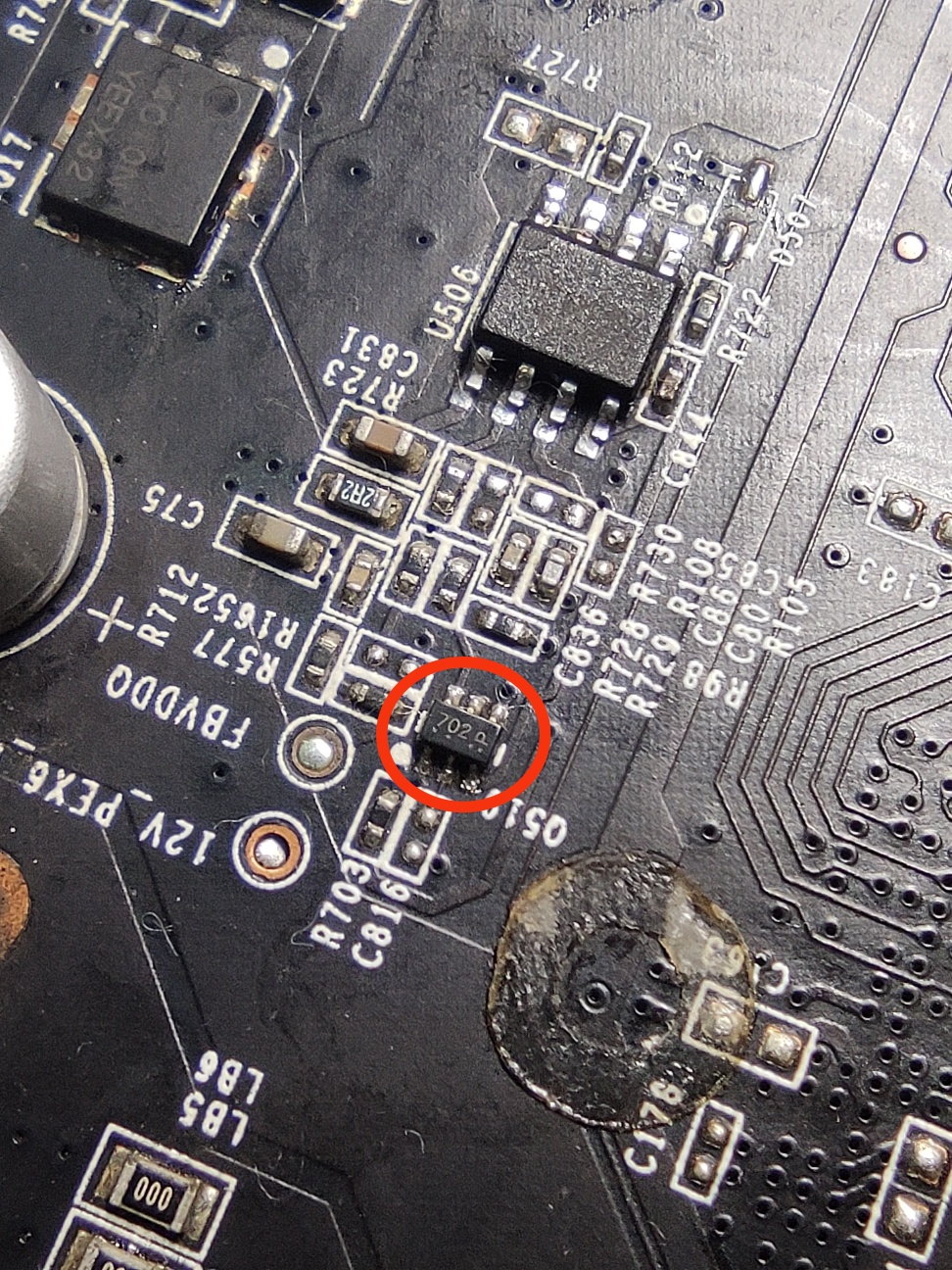

V星960无显存供电,核心供电正常显存供电IC主供电正常,EN没有电压量了是从这个芯片出来的,不知道是什么芯片,大神指点一二

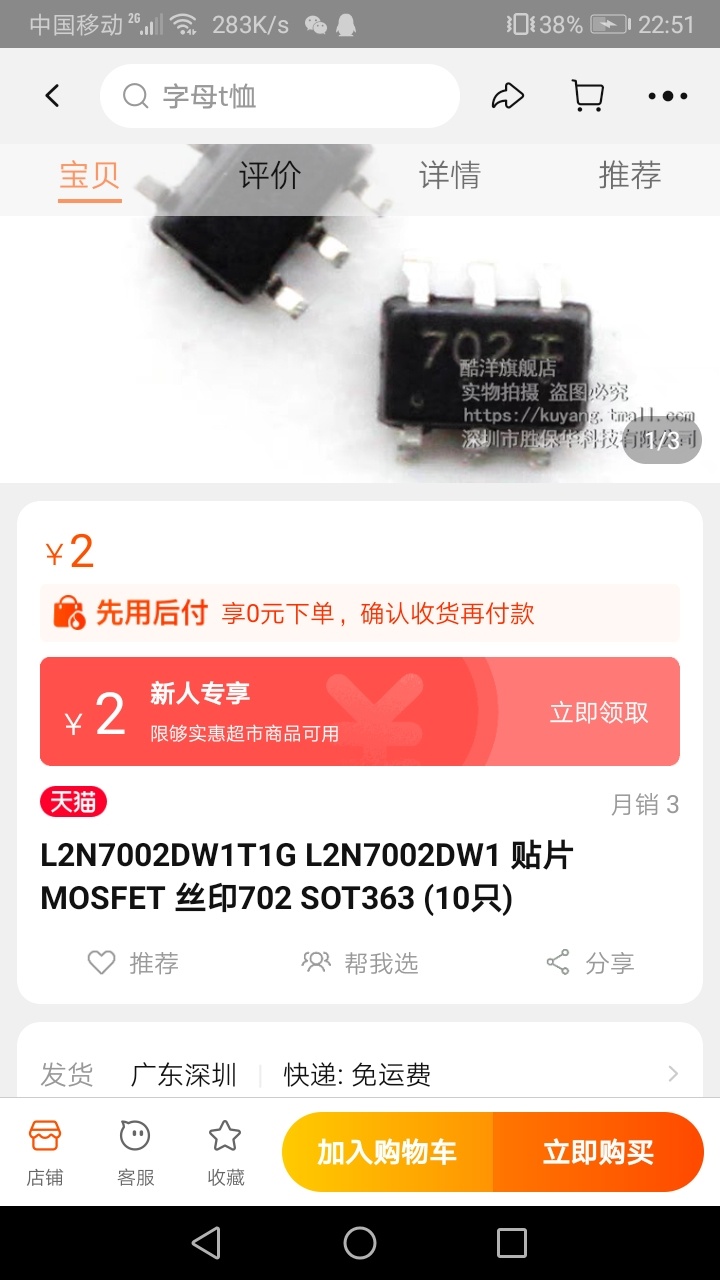

双2N7002  960料板上多的是

一般拆掉就会强制通电EN

拉高就EN开启,EN一般是5V分压3.3V或直接连3.3V,强制上电顺序打乱而已。正常供电状态连EN的第一个开关MOS管就是关闭的。

拆掉是好了,但1伏供电还是没有不知道咋办了

没有影响,我经常这么干,懒得跑线路,直接拆拆就好了

两个702三极管

三极管控制开启信号,时序控制而已
