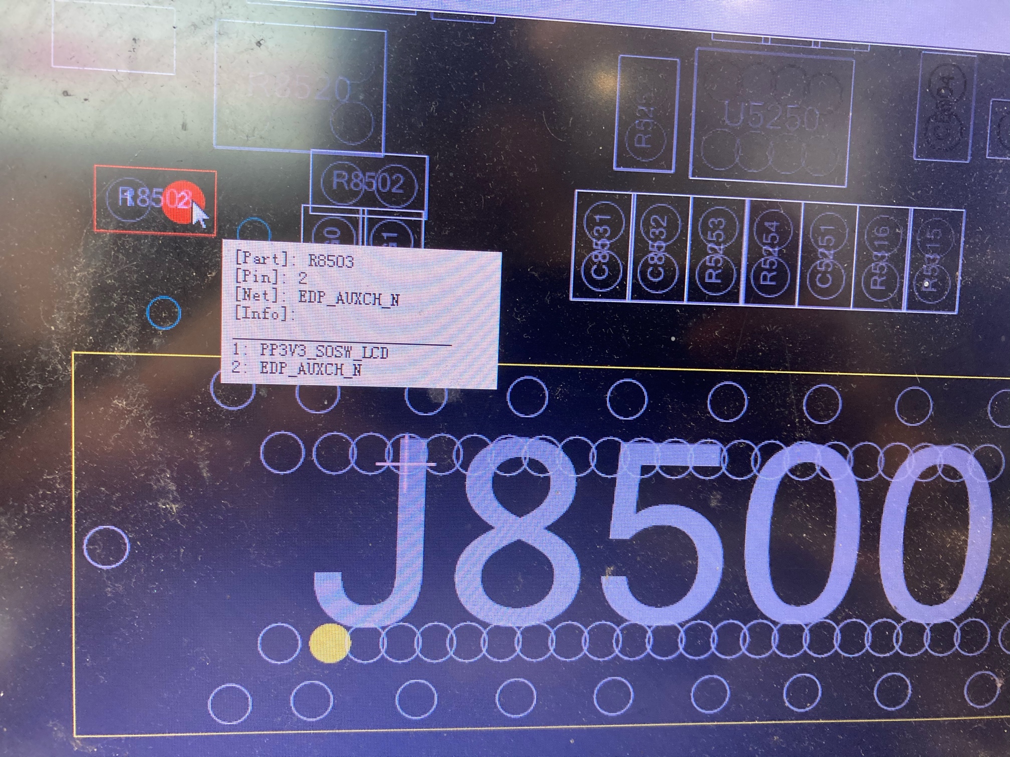

标题: 19款13寸Pro 这个点阻值9欧正常吗?
作者: 完美视界    时间: 2021-6-4 13:27
看电路图上标多少,大小了都不正常
作者: xfzl    时间: 2021-6-4 23:07
这个点应该是通往显示屏的一路差分信号,理论上不应该这么小的阻值,你可以量另一路edp-aux信号的阻值作为参考
