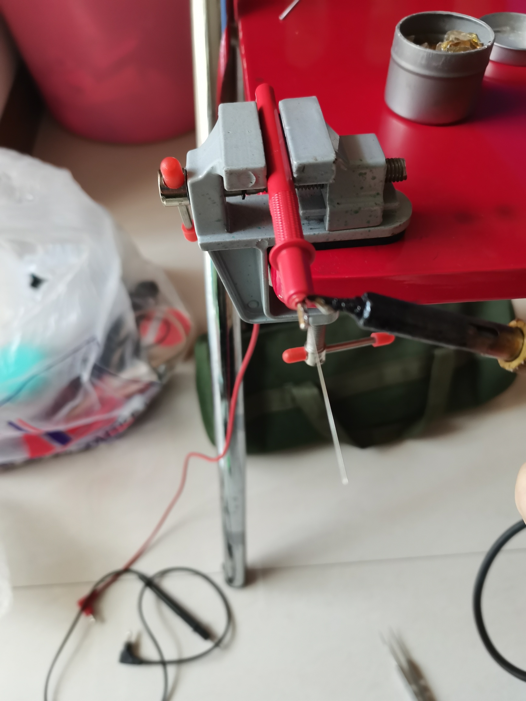

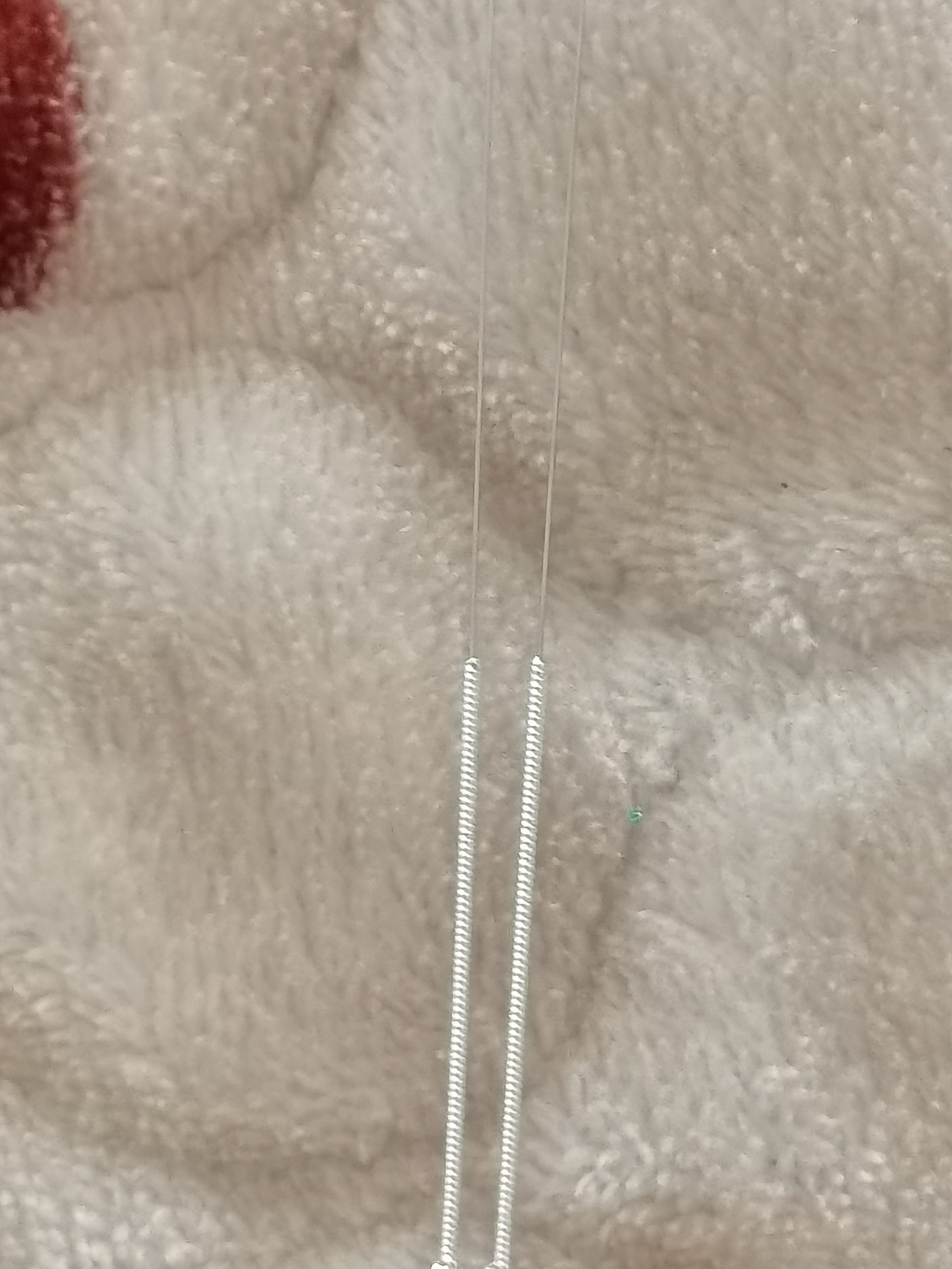

用针灸针改装万用表笔头,感觉超级好用的

作者: 维修公司    时间: 2021-6-4 16:58
太软了吧,不实用

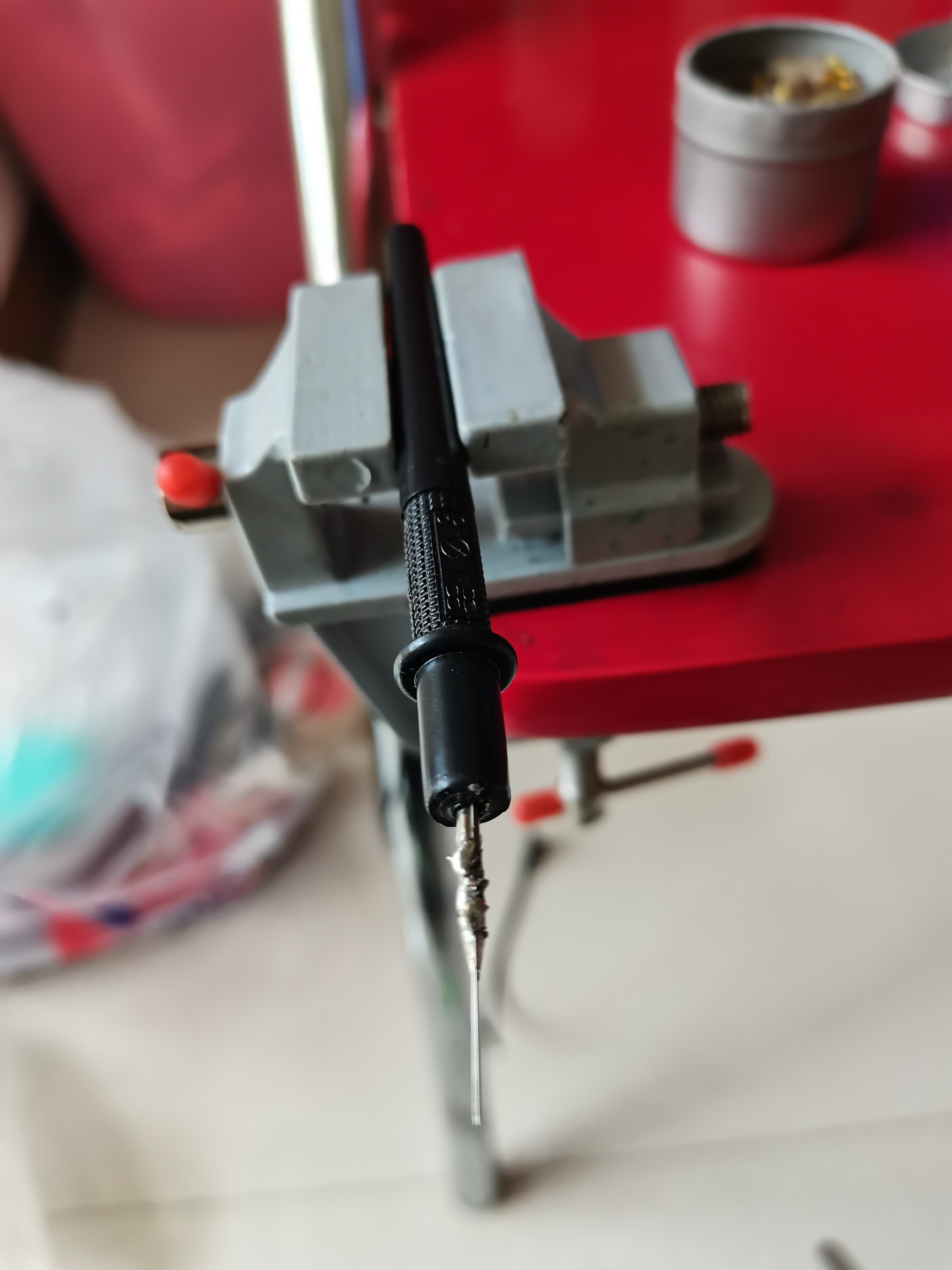

作者: 3333456    时间: 2021-6-5 20:11
用小钻头在万用表笔上打眼儿,插绣花针,焊接。

作者: FYY    时间: 2021-6-6 08:21
这个硬度应该不行吧,缝衣针可以
作者: 千秋霸业    时间: 2021-6-6 08:44
针不沾锡,怎么焊接上去啊

作者: Kric    时间: 2021-6-6 11:47
千秋霸业 发表于 2021-06-06 08:44
针不沾锡,怎么焊接上去啊
弄点助焊剂

作者: xunwiewang    时间: 2021-6-6 13:30
千秋霸业 发表于 2021-6-6 08:44
针不沾锡,怎么焊接上去啊
细铜丝捆绑焊接就挺牢固的。
作者: xunwiewang    时间: 2021-6-6 13:32
针灸针的硬度和和韧性好吗,能耐用吗?

作者: Kric    时间: 2021-6-8 22:53
无名者也98 发表于 2021-06-06 07:20
尖会不会软,使用咋样讲讲
针确实有点软,不过使用好点的那种银针灸针测量起来误差小多了
