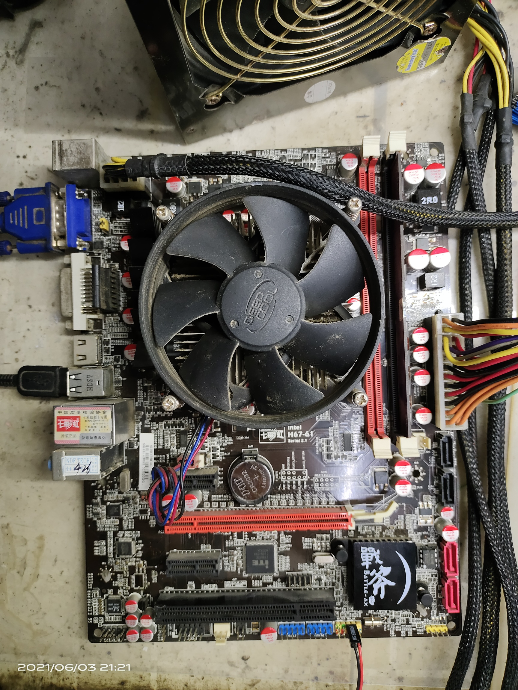

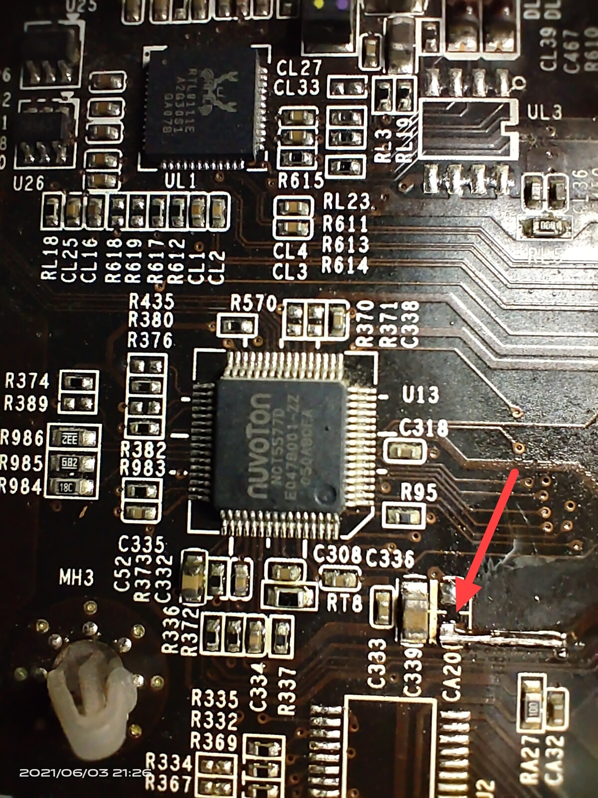

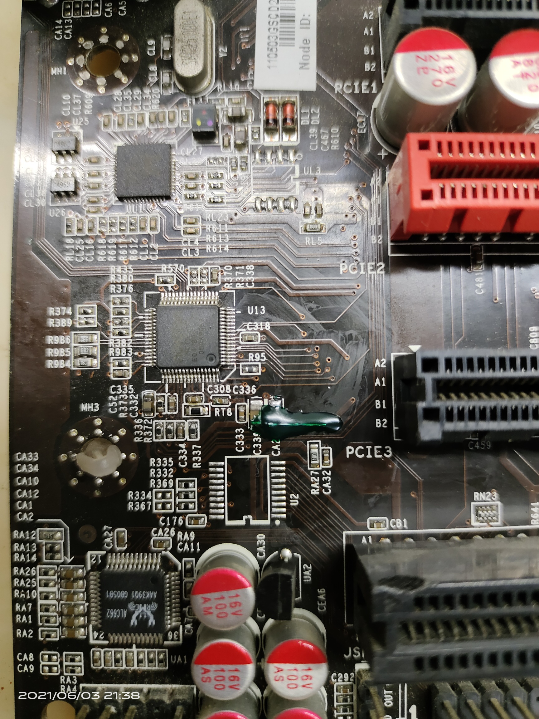

七彩虹C.H67 V21卡开机logo 右下角代码99。
是io  ntc5577d的52脚AVCC没有供电,电压只有1.8v。这路供电由橙色3.3V直接提供。供电电路上发现铜箔烧断,滤波电容烧毁。
处理
把坏的滤波电容拆除,铜箔接上,故障消除
