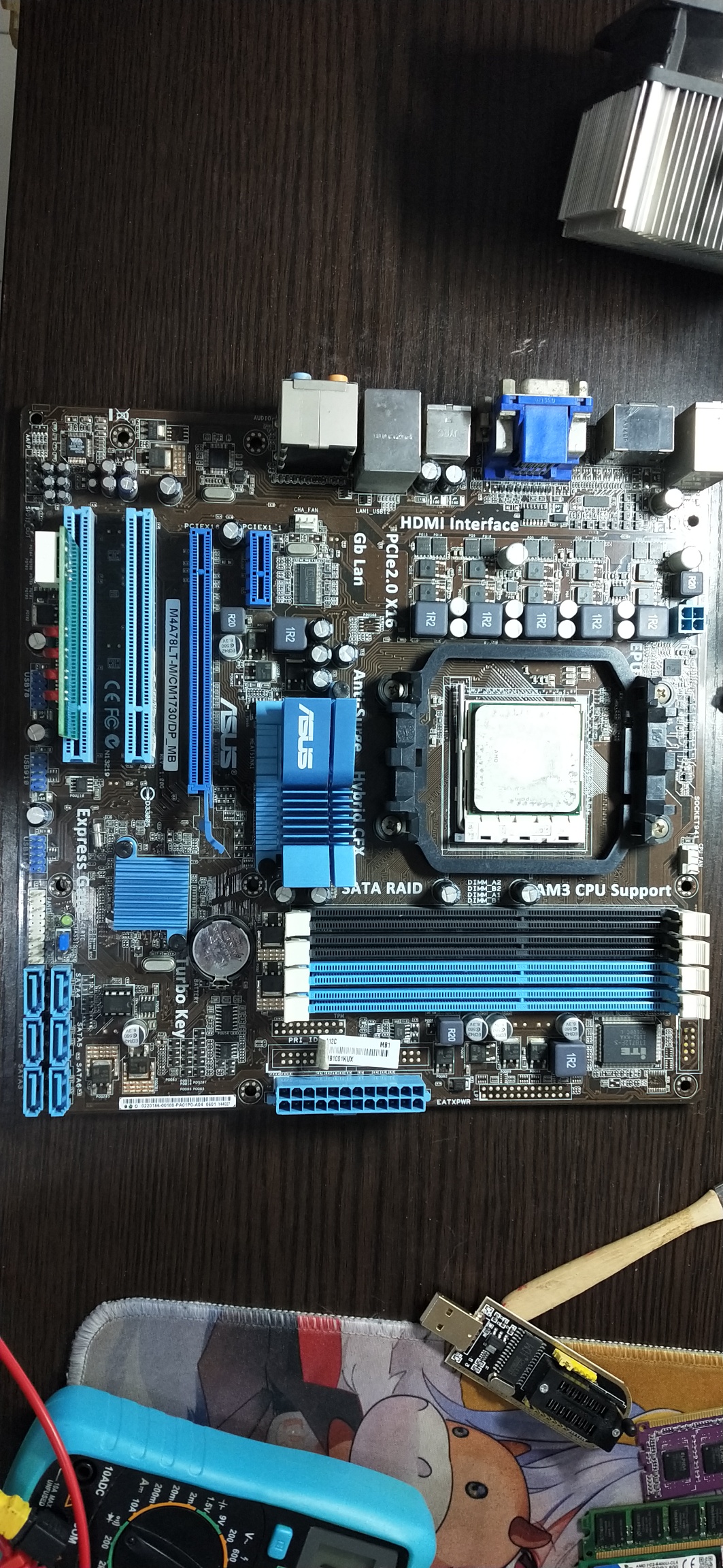

开机跑码,跳到80停止。请大神指点一下我应该检查哪个部位。
发表于 2021-6-4 08:43:45 | 只看该作者 回帖奖励 |倒序浏览 |阅读模式 来自: 中国 来自 中国
本来开机不跑码,有位老师建议我刷下BIOS,刷好后:开机跑码,跳到80停止。请大神指点一下我应该检查哪个部位。谢谢。

直接80还是正常跑到80
点评
正常跑段就80了  详情 回复 发表于 2021-6-4 09:13

开机跳到80然后不动的话,可能CPU坏
点评
排除CPU问题,我把CPU换到另台上面,正常开启呢  详情 回复 发表于 2021-6-4 09:12

插个小喇叭看看是不是挡内存了?
点评
嗯,是个办法晚上回去找个小喇叭插上试试  详情 回复 发表于 2021-6-4 14:42

挡代码可以刷个BIOS试试
点评
本来开机就是00,不跳码的,听了另位的方法刷了BIOS;我刷了两个版本的BIOS都是这样的,现在到是跑码了,跑到80就停了。没动静了  详情 回复 发表于 2021-6-4 15:24

换个BIOS硬件。再刷
点评
对哦,马上上去某宝淘点儿  详情 回复 发表于 2021-6-4 16:32

老款的。找个板子拆一个就好了。反正还不确定是不是这个硬件问题。
点评
试了,排除BIOS问题了,  详情 回复 发表于 2021-6-4 17:46

电池没电了吧
点评
有电,测试3V+  详情 回复 发表于 2021-6-4 17:46
