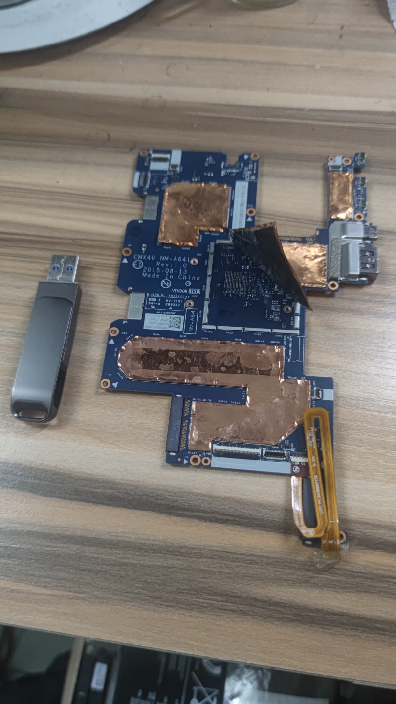

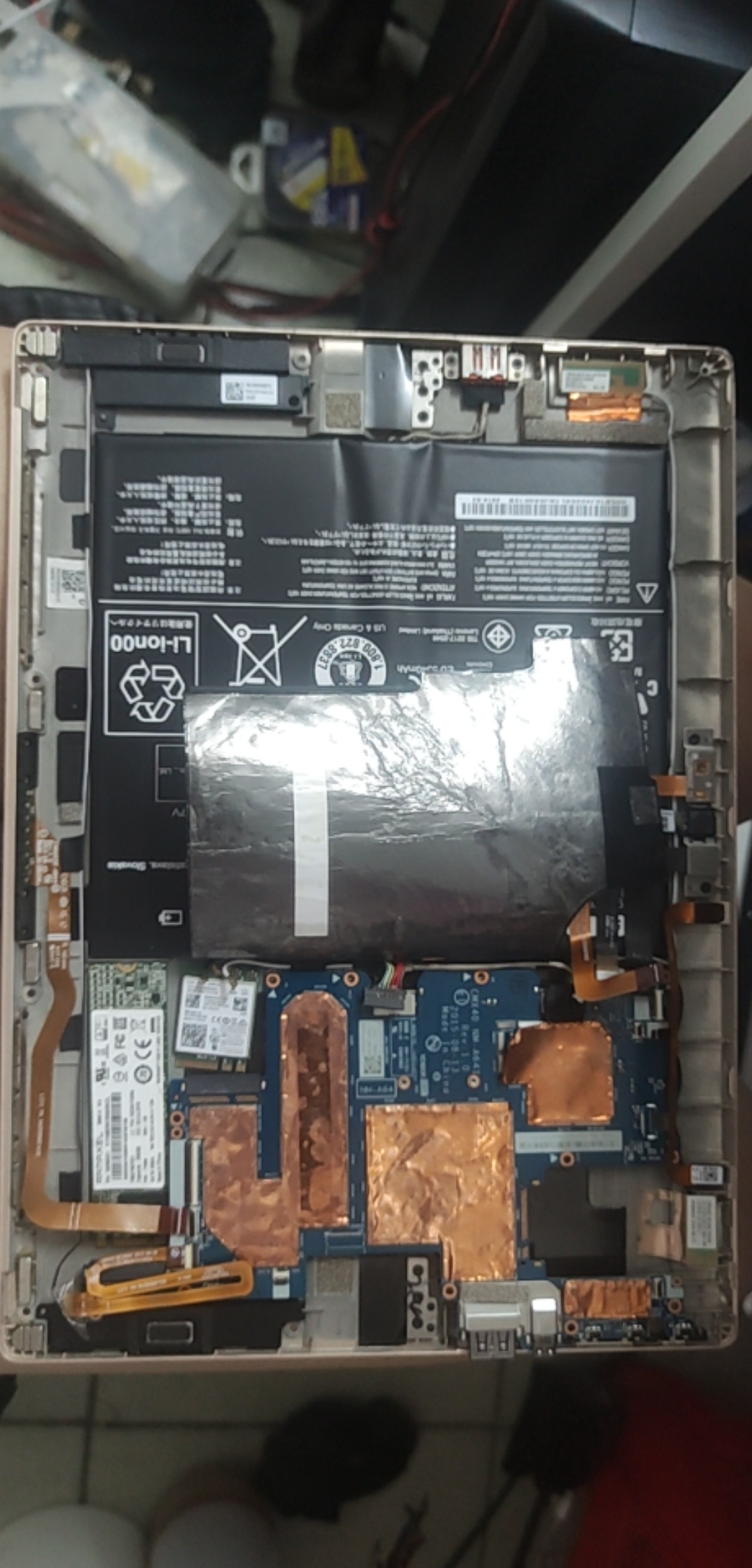

MIIX700-12ISK不开机,有时能用10来分钟,一般都是开机后一会就死机了。大小写按了也没反应。屏幕直接灰屏,有灯无显示。进pe也是一样各位啥问题多谢谢。
[video=http://appatt.chinafix.com/pic/20210604/1622737848574181_503.jpg]http://appatt.chinafix.com/video/20210604/1622737848015150_44.mp4[/video]
作者: 王春海    时间: 2021-6-17 19:32
死机时测量cpu_core_vcc cpu_pll_vcc为0v,vr_on为高电平,是这样的情况吗?
作者: 小卡    时间: 2021-6-19 00:34
基本都是CPU问题
