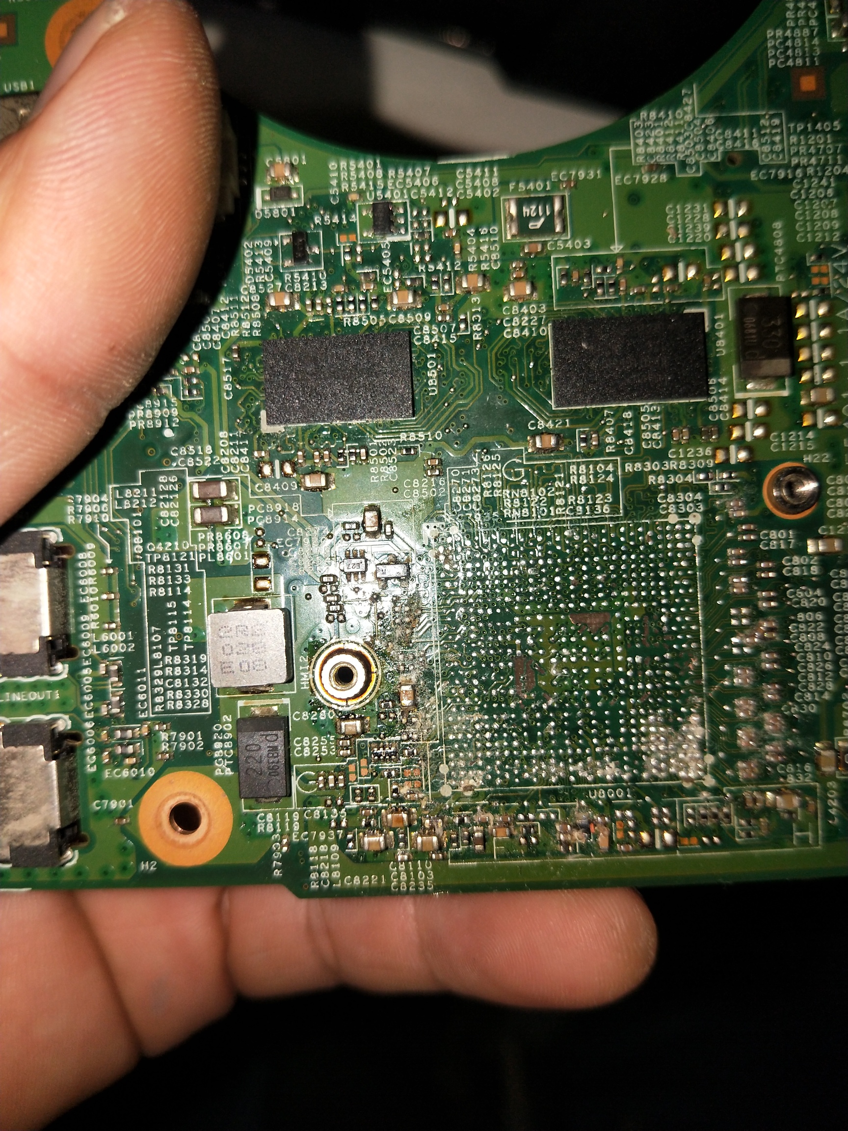

标题: 掉漆了咋弄? [打印本页]
作者: Rss3602    时间: 2021-6-3 22:11
标题: 掉漆了咋弄?
作者: 746567510    时间: 2021-6-3 22:18
你这是硬生生的扣下来的吗?放弃吧
作者: gu851027    时间: 2021-6-3 22:24
看看点位图如果地线或者供电 不接有时候也凑合能开机
作者: 天意wx    时间: 2021-6-3 22:25
想修 就先处理有用的掉点的 飞线 之后掉漆的部分用绿油固定
作者: zhangxunhai    时间: 2021-6-3 22:57
绿油来处理,,,,
作者: Rss3602    时间: 2021-6-4 06:45
那锡也掉了咋弄?
作者: cuayi    时间: 2021-6-4 19:29
掉漆UV锡补,掉锡点就没法弄了
作者: cuayi    时间: 2021-6-4 19:30
在取芯片时锡还没完全溶化硬生生扣下来就会这样,正常是不会的
作者: hejie0412    时间: 2021-6-5 10:15
我也干过这事,放弃了,我师傅用了两天帮我收尸了
