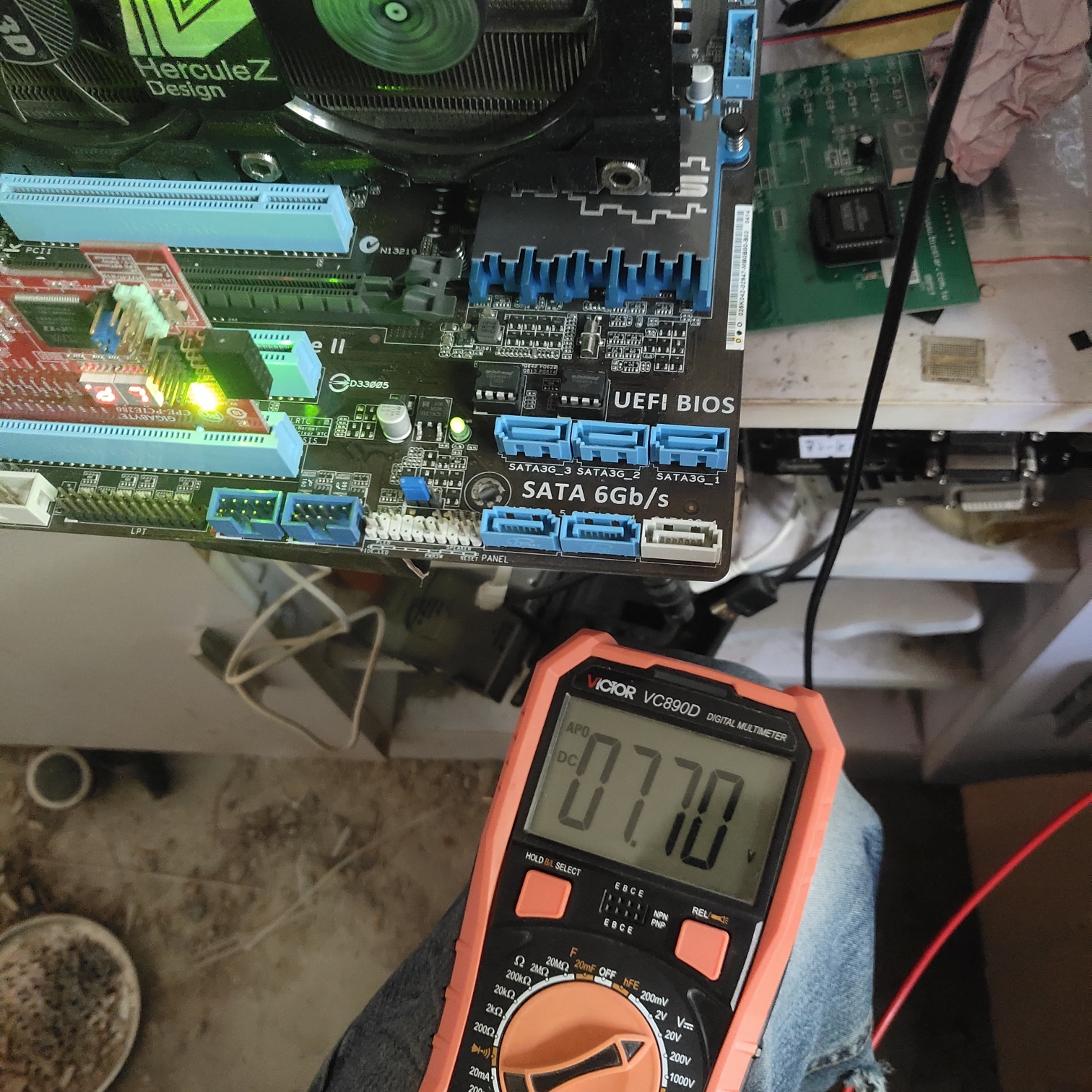

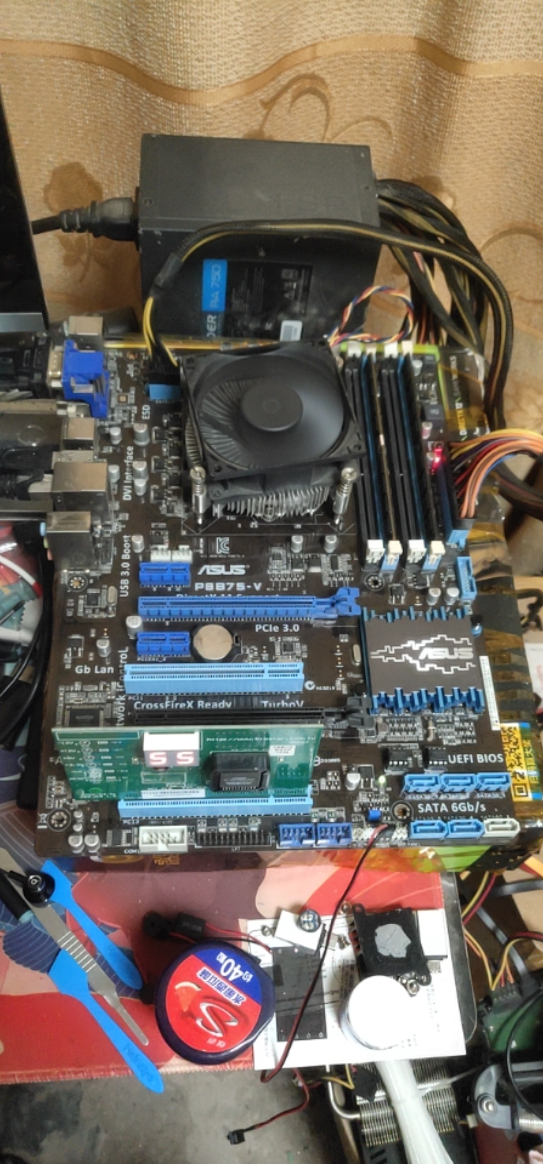

大佬们换过内存刷过BIOS故障依旧!
作者: mashrio    时间: 2021-6-3 21:15

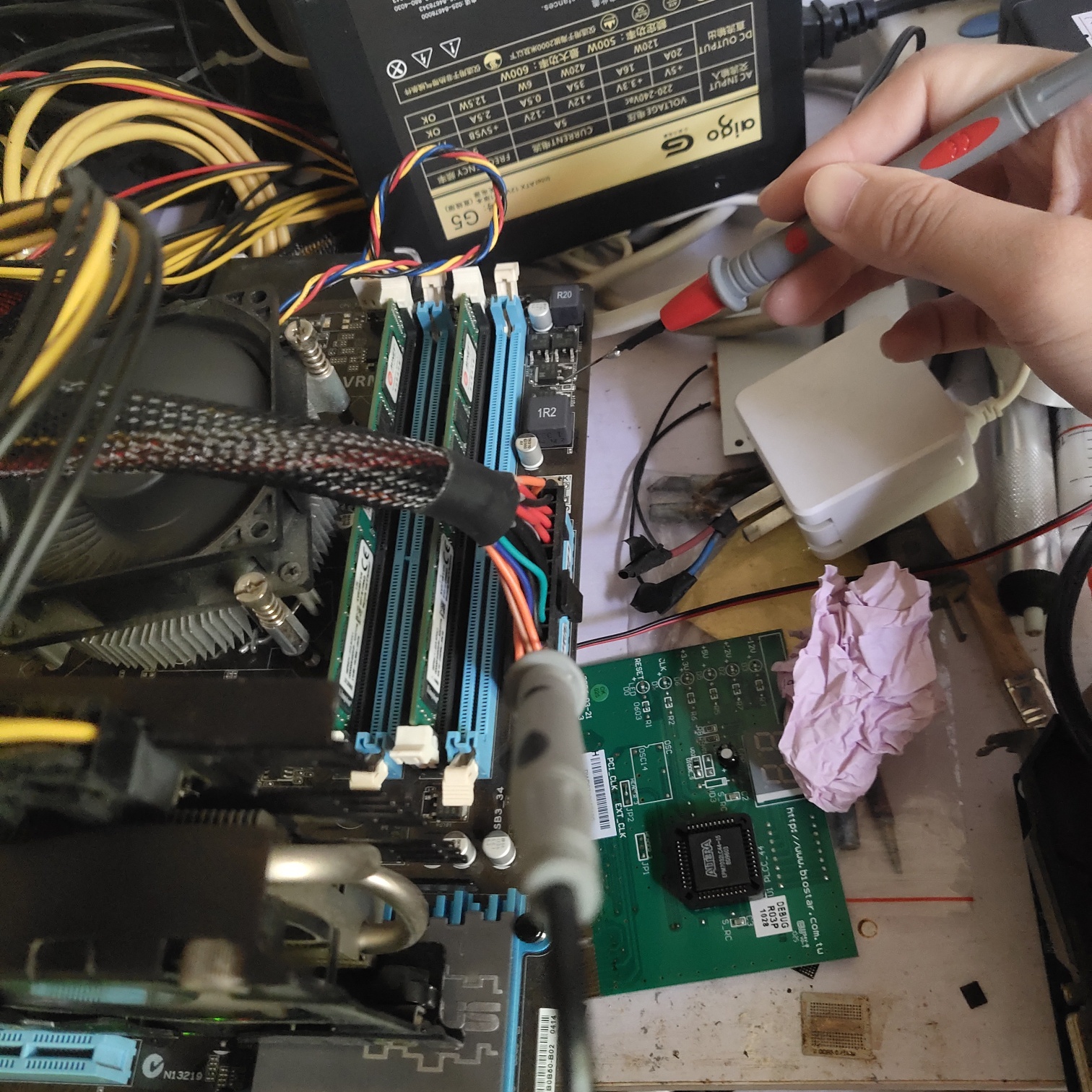

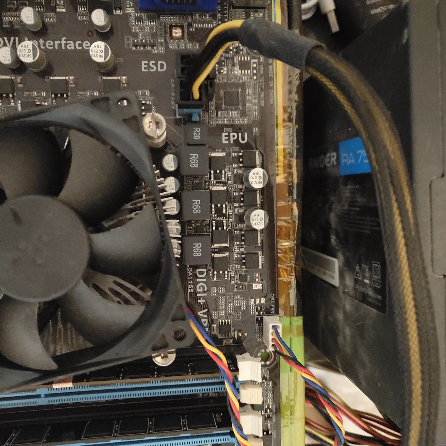

内存供电也有
作者: mashrio    时间: 2021-6-3 21:16
最右边的两个上管有电压,两个下管无电压
是不是这个问题呀 不会修主板 所以来问问!
作者: 禹王后羿    时间: 2021-6-3 21:20
有可能是断线了

作者: mashrio    时间: 2021-6-4 09:00
这块主板在卖家里边是好的,到我这边的话就是不过内存了 应该是被快递摔坏了
作者: sparrow20    时间: 2021-6-4 10:05
经验告诉我,华硕的这个板子卡15,55如果内存没问题,就是BIOS的问题。你要两个都刷!并且这个问题很难搞,没过几天还要再刷!!
作者: wangyun    时间: 2021-6-4 15:29
卡55好像是PS2那里的问题
作者: 龙♀叁♂少    时间: 2021-6-4 15:35
插个小喇叭。挡55。如果是挡内存。你查下内存的工作条件。主供电,VTT,SPD,总线。
作者: mashrio    时间: 2021-6-4 15:48
大佬们来看看这个地方电压对吗
我这个主板 两个BIOS都刷过了,现在的话是卡d7
作者: mashrio    时间: 2021-6-4 15:49
多谢大佬指点迷津!
作者: mashrio    时间: 2021-6-4 16:27
多谢各位大佬的帮助!已经搞定了!
作者: 龙♀叁♂少    时间: 2021-6-4 19:34
mashrio 发表于 2021-6-4 15:48
大佬们来看看这个地方电压对吗
我不懂你这测下管G极是什么意思
