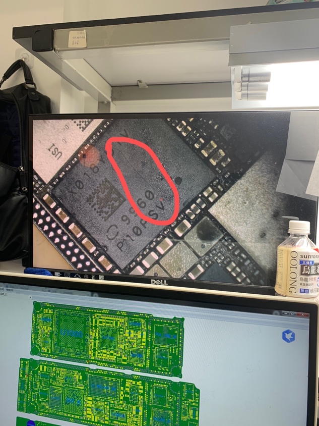

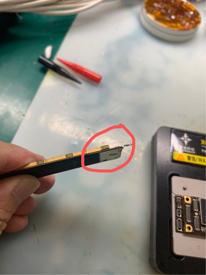

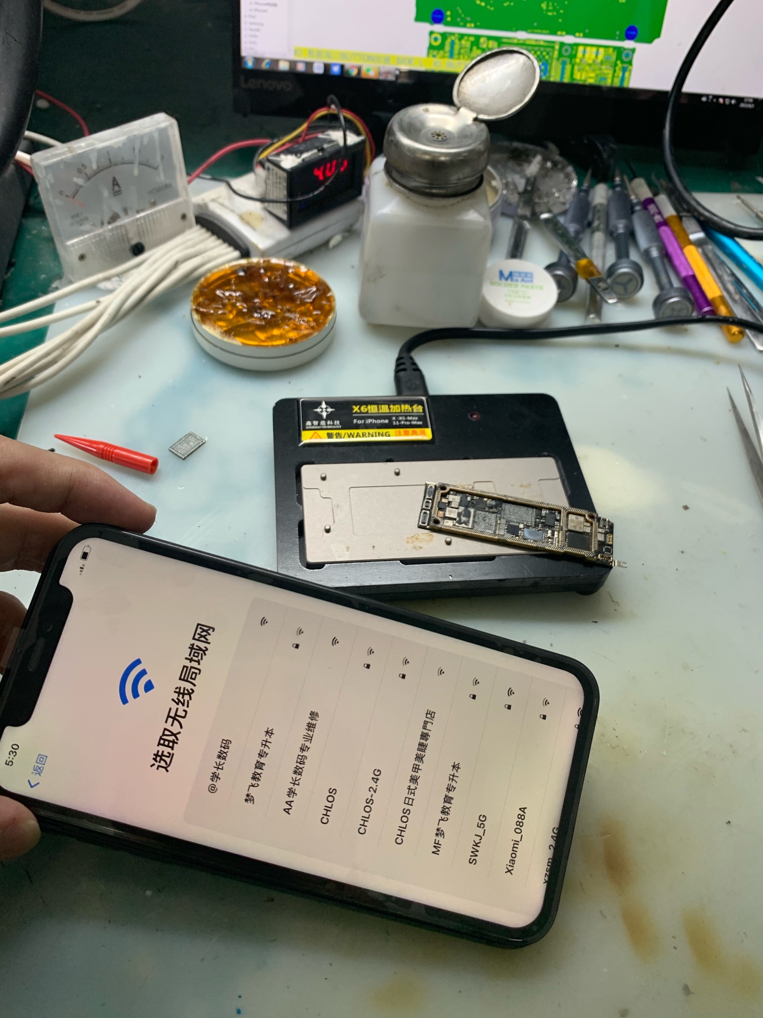

标题: 苹果11重摔维修 翻车案例! [打印本页]
作者: iler    时间: 2021-6-3 21:03
标题: 苹果11重摔维修 翻车案例!
苹果11重摔壳坏、屏坏,主板下层变形严重。下层变形严重,只能搬板。下层搬板很简单,只需要更换基带cpu和wifi模块就可以,基带码数片可以用测试架写过去。 搬板的时候加热基带cpu,发现基带cpu已经出现裂痕,内心顿时拔凉拔凉。 新的板底已经到了  ,不搬又不死心   硬着头皮把套件搬好。开机测试无服务,激活不了。呵呵!完美翻车  神仙都救不好。
作者: xunwiewang    时间: 2021-6-3 22:15
老板不易,学习了,谢谢分享。
作者: 逆麟    时间: 2021-6-3 22:55
我之前有个xs 也是基带裂缝,还好基带还有,感觉英特尔的基带摔了之后一吹就裂
作者: 东哥NB    时间: 2021-6-4 09:24
其实看见裂痕就没必要般了,时间浪费了,还不行
作者: jyou    时间: 2021-6-4 14:17
没事的!留着下次用
作者: 小海龟    时间: 2021-6-8 05:26
请问个隔热垫是硅胶软垫吗?
作者: iler    时间: 2021-6-8 20:28
小海龟 发表于 2021-06-08 05:26
请问个隔热垫是硅胶软垫吗?
嗯  淘宝上搜耐高温隔热垫
作者: FYY    时间: 2021-6-8 20:50
这都是技术活啊!
作者: 18079990556    时间: 2021-6-11 14:32
可以当游戏机用把?
作者: 就觉得你    时间: 2021-6-12 09:45
这个还敢搞
作者: 有梦想的人    时间: 2021-6-16 16:25
这个测试架多少米
