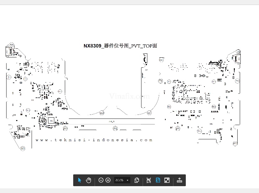

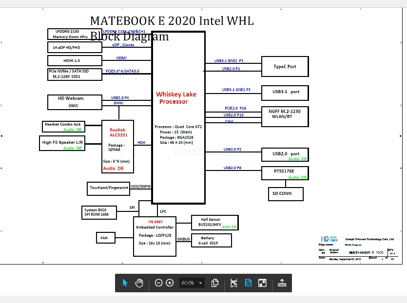

标题: 现在哪些笔记本电脑图纸不好找啊?我有国外维修论坛账号,能下载到国内没有的资料 [打印本页]
作者: cfshen    时间: 2021-6-2 17:45
标题: 现在哪些笔记本电脑图纸不好找啊?我有国外维修论坛账号,能下载到国内没有的资料
现在哪些笔记本电脑图纸不好找啊?我有国外维修论坛账号,能下载到国内没有的资料
作者: lajidong    时间: 2021-6-2 18:05
华为、小米笔记本的不好找,麻烦你从国外下回来
作者: fanbenxin888    时间: 2021-6-2 18:08
是骡子是马来出来遛遛
作者: cfshen    时间: 2021-6-2 18:12
lajidong 发表于 2021-06-02 18:05
华为、小米笔记本的不好找,麻烦你从国外下回来
麻烦你给些型号,华为的笔记本我下载了一些,小米可以列举些板号跟型号
作者: 无聊林    时间: 2021-6-2 19:06
放几张出来打个样,让大家膜拜一下。
作者: cfshen    时间: 2021-6-2 19:27
无聊林 发表于 2021-06-02 19:06
放几张出来打个样,让大家膜拜一下。
我发了几个华为的原理图跟点位图,在我的其他帖子里
作者: cfshen    时间: 2021-6-2 19:31
作者: cfshen    时间: 2021-6-2 19:32
作者: cfshen    时间: 2021-6-2 19:34
作者: cfshen    时间: 2021-6-2 19:36
作者: cfshen    时间: 2021-6-2 19:37
无聊林 发表于 2021-06-02 19:06
放几张出来打个样,让大家膜拜一下。
我发了,我说下我不是搞维修的,就是手头mate book14
想改16g内存。找了很久的图纸才找到一个国外论坛
作者: 天意wx    时间: 2021-6-2 19:57
欢迎分享资料
一些新款的机器图纸论坛不是很多的都可以上传
作者: 学海无涯,去也    时间: 2021-6-2 21:10
楼主能不能下载到惠普400 g2迷你主机的图纸
作者: 黄祺益    时间: 2021-6-2 21:28
惠普的图纸有没有 光影精灵 暗影精灵  LA-F481P
另外国外的论坛放不放便给个链接
我逛的国外都是收费的
作者: lpz2012    时间: 2021-6-2 21:58
能私聊吗,,我爬梯子去看看
作者: cfshen    时间: 2021-6-2 22:27
黄祺益 发表于 2021-6-2 21:28
惠普的图纸有没有 光影精灵 暗影精灵  LA-F481P
另外国外的论坛放不放便给个链接
我逛的国外都是收费的 ...
估计是这个---链接: https://pan.baidu.com/s/1T8pXISR6nK7DwCy2PhEFdA 提取码: 5ak5
作者: cfshen    时间: 2021-6-2 22:27
cfshen 发表于 2021-6-2 22:27
估计是这个---链接: https://pan.baidu.com/s/1T8pXISR6nK7DwCy2PhEFdA 提取码: 5ak5
我这个也是收费的,要paypal买会员的。
作者: cfshen    时间: 2021-6-2 22:28
学海无涯,去也 发表于 2021-6-2 21:10
楼主能不能下载到惠普400 g2迷你主机的图纸
没有找到这款的图纸,只有bios
作者: 黄祺益    时间: 2021-6-2 23:58
cfshen 发表于 2021-6-2 22:27
估计是这个---链接: https://pan.baidu.com/s/1T8pXISR6nK7DwCy2PhEFdA 提取码: 5ak5
兄弟这个有没有点位图啊
作者: cfshen    时间: 2021-6-3 00:05
cfshen 发表于 2021-06-02 22:27
估计是这个---链接: https://pan.baidu.com/s/1T8pXISR6nK7DwCy2PhEFdA 提取码: 5ak5
没有点位图。我找到什么就给什么
作者: 学海无涯,去也    时间: 2021-6-3 18:21
小米161301-EA 17805-1图纸有不
作者: cfshen    时间: 2021-6-3 19:02
学海无涯,去也 发表于 2021-06-03 18:21
小米161301-EA 17805-1图纸有不
没有,只有bios
作者: 陈继斌    时间: 2021-6-4 19:44
兄弟  请问有 小米 版号15315-2的图纸或点位吗?
