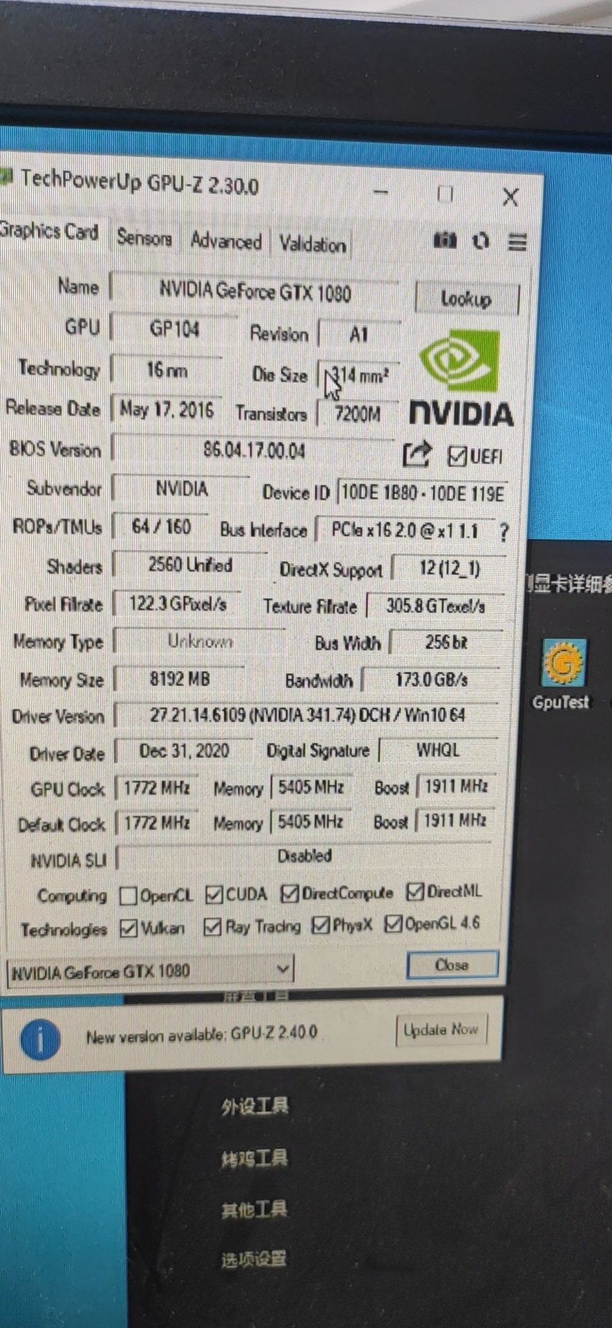

求助各位大佬给点意见。能跑测试就是帧数很低 显存加焊过核心也做过。BIOS也刷过。故障依旧

3个显存是不是有问题  软件测下

现在mats跑不出来。买了显存换了一样啊
作者: 小阳电脑维修    时间: 2021-6-2 22:51
显存配置电阻一个个的查,然后刷bios

1、你看你那个GPUZ的PCIE总线速度只有X1,正常是X16的,X1对这个1080来说根本跑不满血了。
2、打开GPUZ的另外一页看看跑分的时候有没有一直撞功耗墙导致的降频,就是绿色的PWR哪一个。新版本的GPUZ也可以读到主板耗电情况,如果数字大的离谱就是功率检测有问题,不关核心,显存的事情
3、撞功耗墙要检查板上INA3221之类的功耗监控芯片的外围有没有掉件,5毫欧功率检测电阻有没有变质之类。
4、温度过高也可能引起核心降频,但是可能性不大。

PCIE跑的1X肯定跑不高,,这问题80%都是金手指上那一排的耦合电容掉了。你仔细看。。

看到的问题:显存牌子识别不到,显存频率不对,PCI-E总线识别X1,金手指打值看看,还有核心的识别电阻有没有问题
