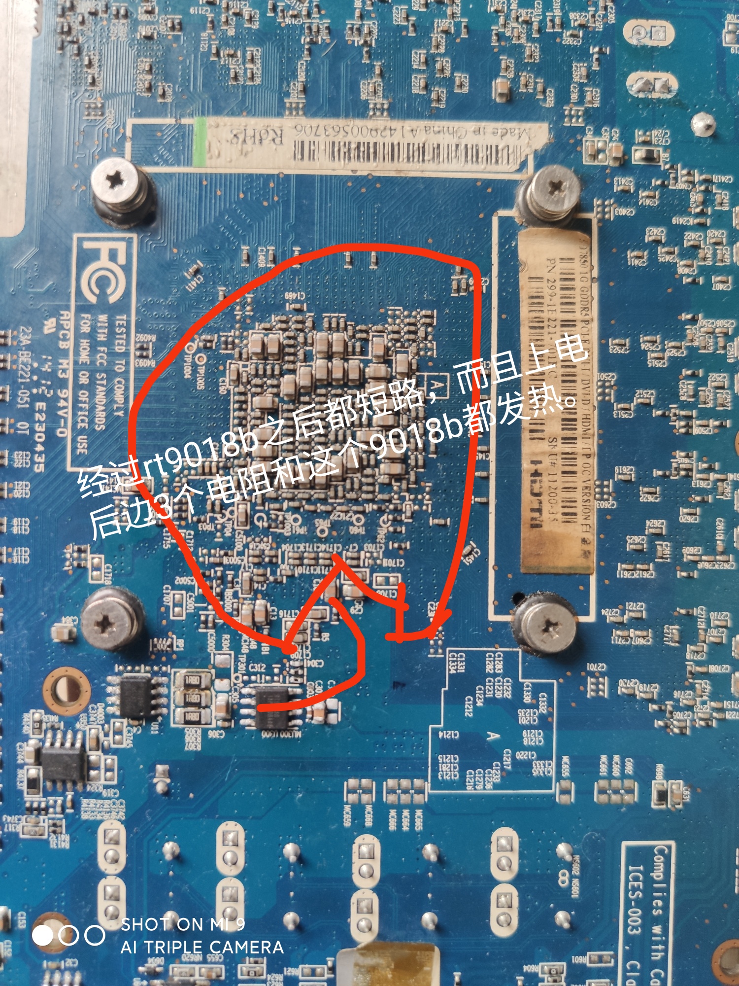

本来打算买新的显卡,新的太贵买不起了,最近随着显卡又一次涨价,拿出之前正常使用中花屏显卡,学着修理一下,用热风枪加焊过核心,每次都不敢加热时间太长,又能用了,好不了几天就花,后来又稍微多加热了一会核心,就gg了,现在是每个显存都直通了,上电风扇正常,但是RT9018B发热,前边的三个电阻也是发热。是不是核心挂了还是要重置核心,没有钢网,不敢拆核心,大佬们诊断一下还能救吗,

感觉核心短路了

我测量过核心上面的电容都有阻值,感觉核心底下连锡了

风枪加焊,爆锡了,,
作者: 阿斯巴    时间: 2021-6-2 13:50
核心DIE爆锡就玩完,如果是底板锡球连锡可以重植解决。

DIE爆了,这个没救了

不要修理了,核心挂了,,焊核心,温度最好不要超过300°
作者: 方向tat    时间: 2021-6-11 14:28
也就是说核心让你吹啊吹吹坏了
