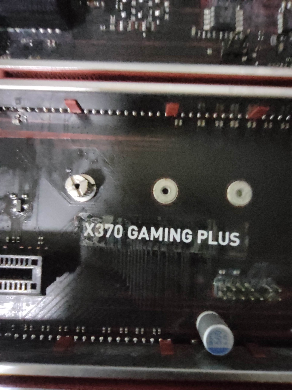

主板是不触发,Cpu下方晶振应该是两个电容吧?这个主板只有一个,我自己焊了一个上去不行又拆了。谁有同型号的帮我看看吧,谢谢

作者: 583931727    时间: 2021-6-1 19:44
MSI官网图片显示是有两个电容哦。

作者: w7875500    时间: 2021-6-1 21:17
一个电容搞到死都不亮机,32.768

作者: 老吴来了    时间: 2021-6-2 08:16
狠人大帝 发表于 2021-06-01 23:16
找图纸看看吧,或者官网看看源板
唉,开始没在意,我io重新焊了一下,现在io 107脚电压不稳定,无限跳动

作者: 老吴来了    时间: 2021-6-3 23:52
w7875500 发表于 2021-06-01 21:17
一个电容搞到死都不亮机,32.768
是不是两个电容必须要一样的?
作者: lpluohao    时间: 2021-6-5 21:14
老吴来了 发表于 2021-06-03 23:52
是不是两个电容必须要一样的?
谐振电容必须一对换。
作者: 1049124761    时间: 2021-6-5 21:18
谐振电容肯定要一样啊

作者: 老吴来了    时间: 2021-6-6 13:17
chenyang31 发表于 2021-06-06 09:56
这种情况当然是晶振,2个谐振电容,1个谐振电阻都换,另外说下晶振是不耐高温的,最好是用烙铁焊上去,尽可能不要用风枪。
难怪我换了还是不行,同样大的电容和电阻找不到了
