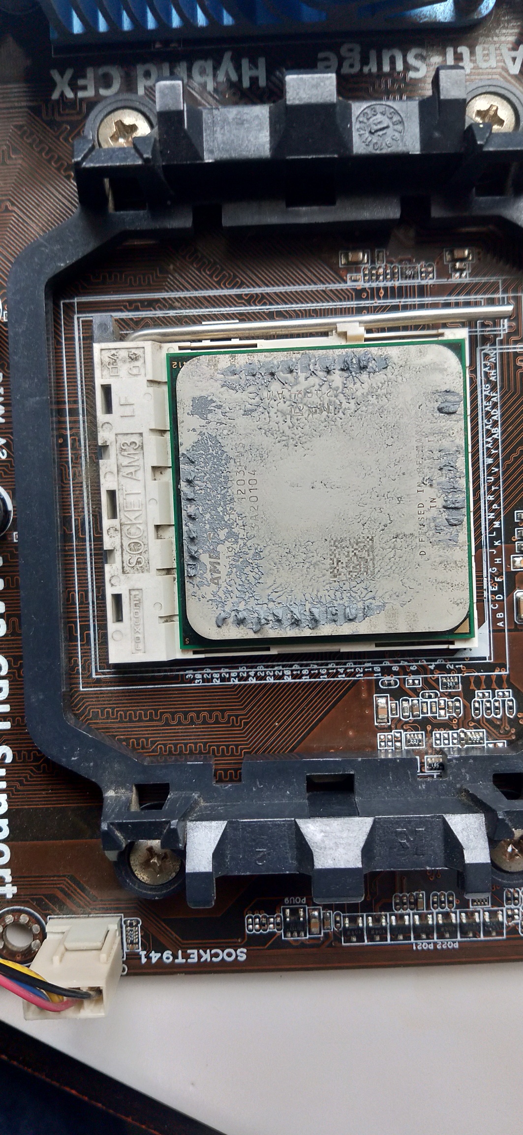

请问下,这个CPU边上的8个脚的是CPU的排阻吗?测CPU电压,是研究这个,还是测电感。
作者: haizhuokj    时间: 2021-6-1 16:37
最起码标出区域吧?整个图是怎么告诉你尼?测电压当然是电感供电了。

测电感 这主板五个供电大电感貌似是通的 随便量一个

都是正常的,另个坛友说重刷BIOS试试;买了编程器到了 刷个bios看看

测cpu电压直接量取供电电感引脚就行了

刷BIOS前提是各供电正常,满足基本的工作条件,南桥时钟,CPU复位等多有在考虑刷bios。
