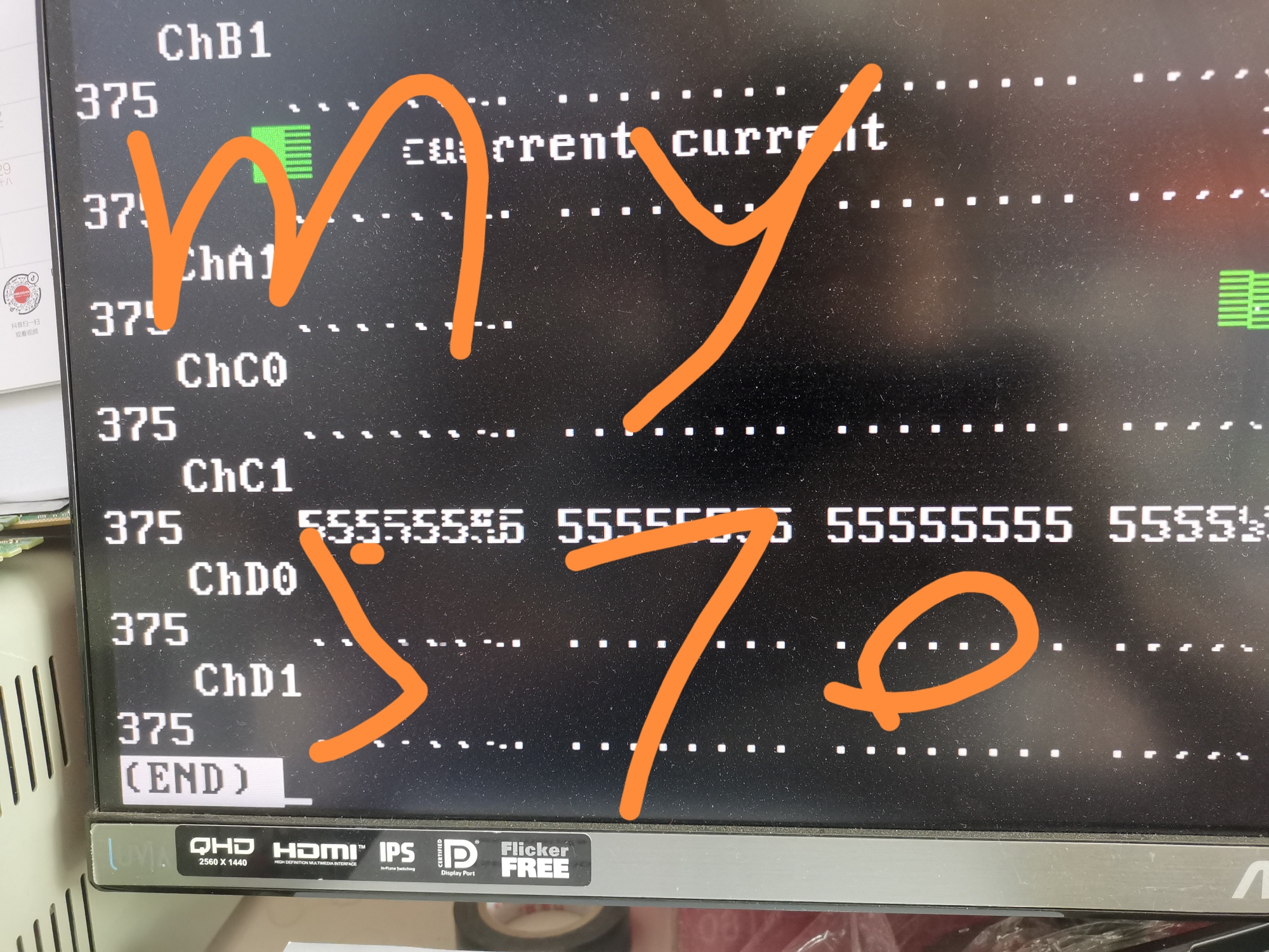

有一批矿卡都是能亮机报43,测试软件正常跑超频跑都pass,除非超频超到花屏跑能跑出来,但是超花了扫出来的赶紧毫无意义,换过之后还是一样!核心也加焊过了,重值还没搞感觉好的可能性不大了,还有什么情况我没想到了?不换核心。矿渣换核心毫无价值了

如果是海力士颗粒的话,没得干,换显存,先换报错的,
作者: 阿斯巴    时间: 2021-6-2 13:48
矿卡43报错考虑打一下驱动签名。
作者: 3225878970    时间: 2021-6-2 18:24
是不是矿bios,刷原版或者要签名。
作者: kkkake    时间: 2021-6-3 09:42
确实是bios问题已经解决掉4片,不过其中一片不报错能打驱动,但是跑压力测试就黑,白,绿,蓝 屏中的一种死掉,死掉之后测量显卡核心供电也没了!!这矿渣问题也太多了...

43最好的结果就是显存虚焊或者掉点或者坏了,或者显存-GPU断线,最坏的结果就是GPU坏了,矿卡43  bios问题也会,魔改的驱动不对也会!我只知道这些,希望大神补充

GPU已挂,拍了块GPU换上问题解决
