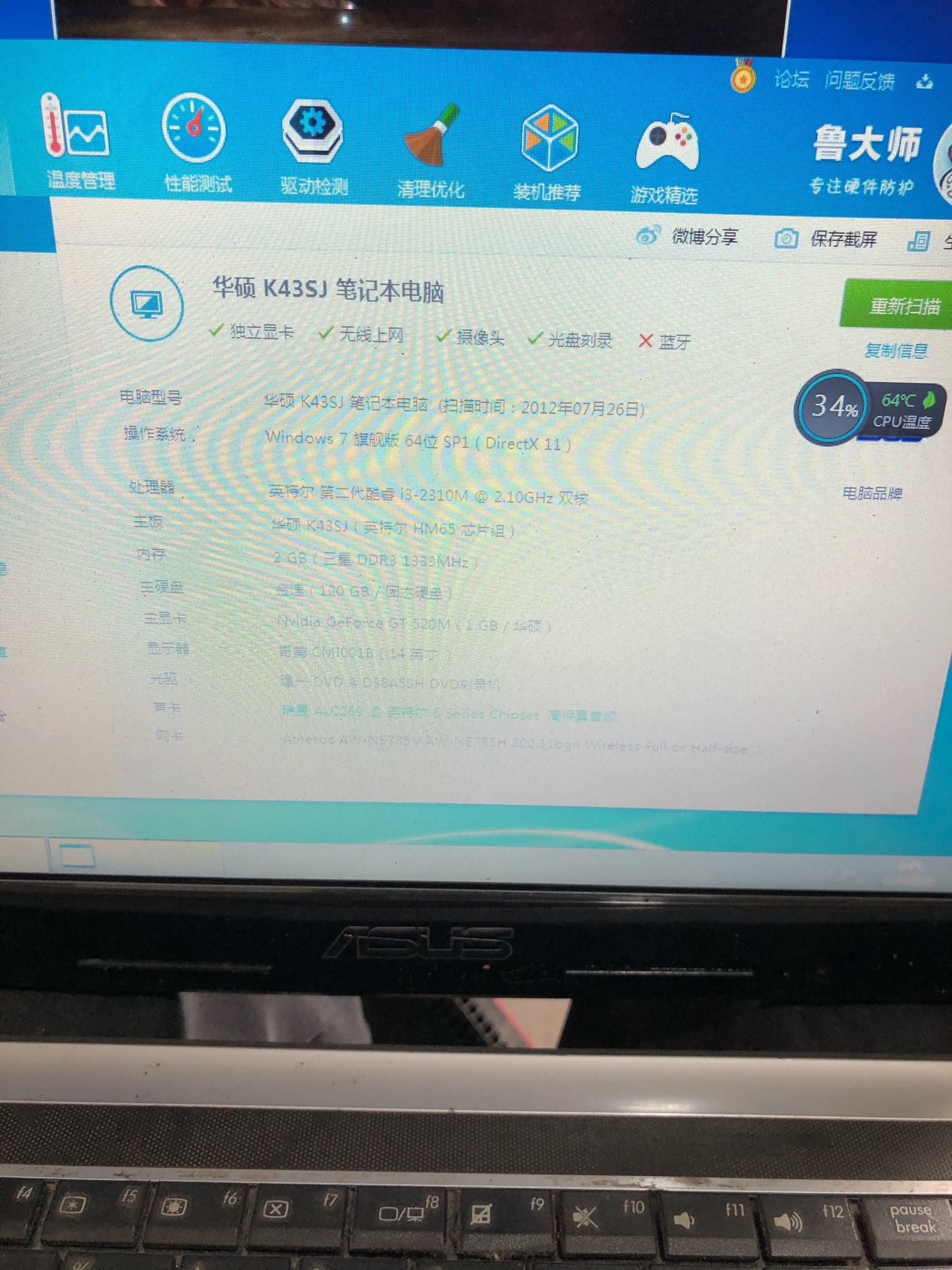

老板收了台华硕笔记本,好家伙 适配器口松动,我加焊好了,开机排线插槽坏了,拿老板的破风枪换了一个,进pe花屏,劳资 拿那个破风枪,好不容易换的开机排线插槽,你就给我看这个,拆下来板子自己仔细思考了下,难道是换开机排线插槽的时候把显卡吹坏了?仔细看了下 显卡也 没有明显的痕迹啊,观察显卡的时候突然看到显卡晶振下面有东西,晶振问题?在料板拆了个晶振,好使了
维修要仔细啊仔细。

hrx103 发表于 2021-06-01 10:03
晶振引起花屏?
是的 ,当时我也傻了,家伙事不好使,孤岛半天,一看花屏,我都要报废了,因为我老板不卖那种显卡有问题的机器,自此看了下 晶振下面 有东西,正好有 料板换了一个。

作者: splhcb    时间: 2021-6-3 21:35
有田的农夫 发表于 2021-06-03 21:10
估计最后还是要干显卡,加热到了核心
鲁大师 跑分 温度 压力测试没问题
