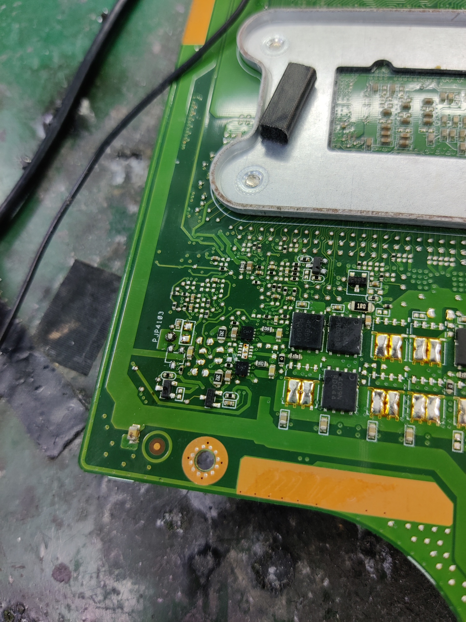

到手接电源触发大概到0.4掉电,可以再次触发
测量各大电感除cpu供电都有出

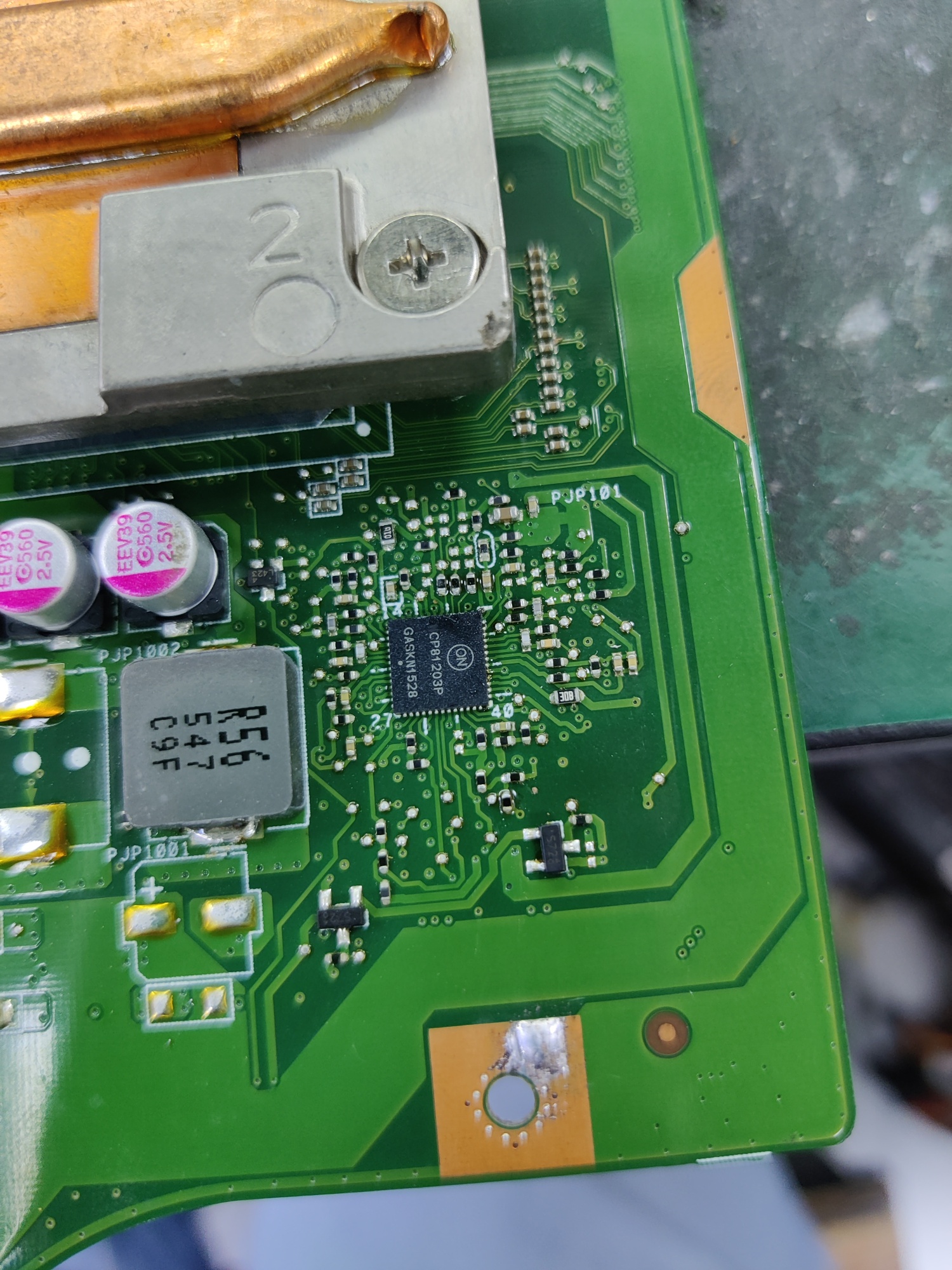

往下,cpu供电芯片ncp81203开启有,供电有
打svid阻值无异常。用示波器只有电压没有波形。
这时候在cpu到底有没有vboot电压纠结了许久……
最后摘了28脚接地电阻,cpu供电出来了,但还是到1.多掉电
放弃纠结这里往下查复位发现没有
参考1xx时序往下

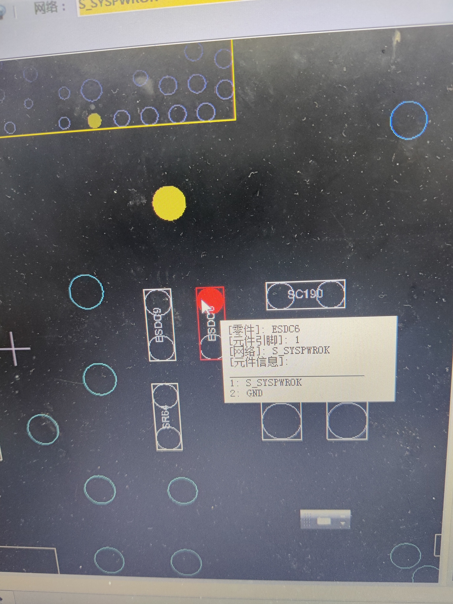

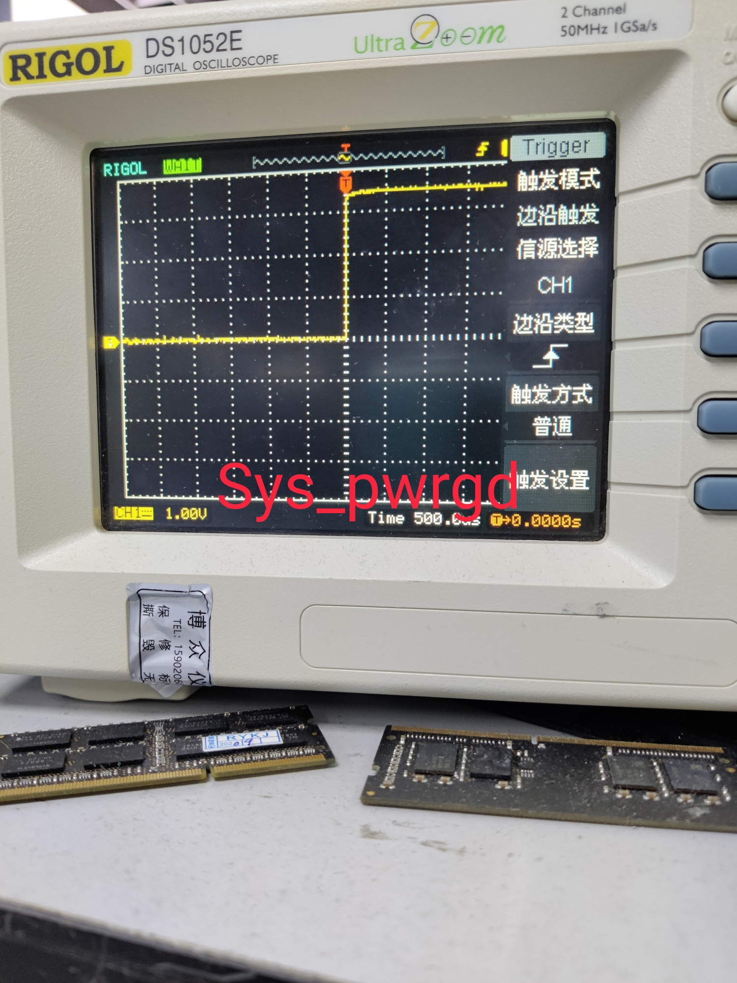

sys_pwrgd有

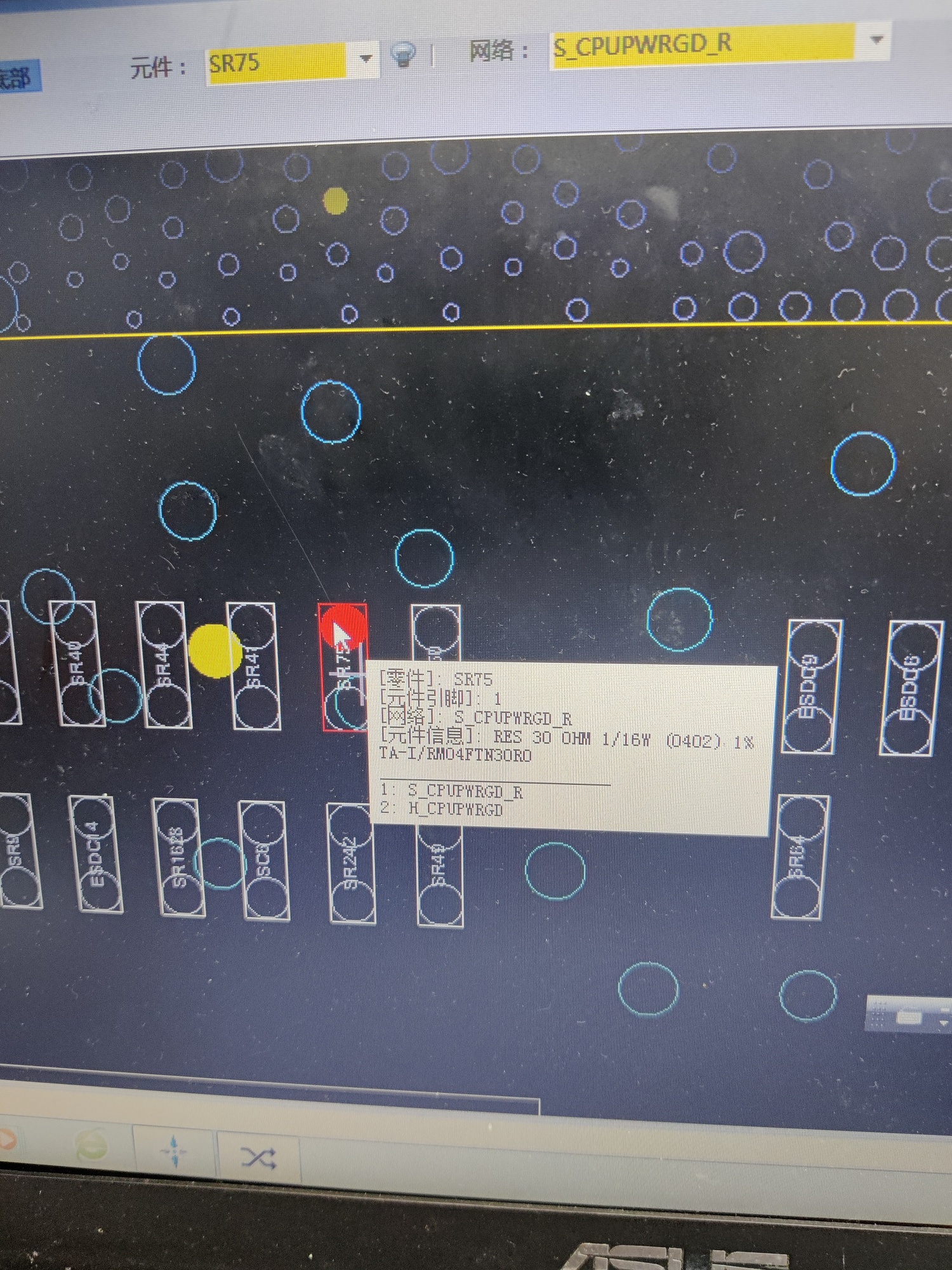

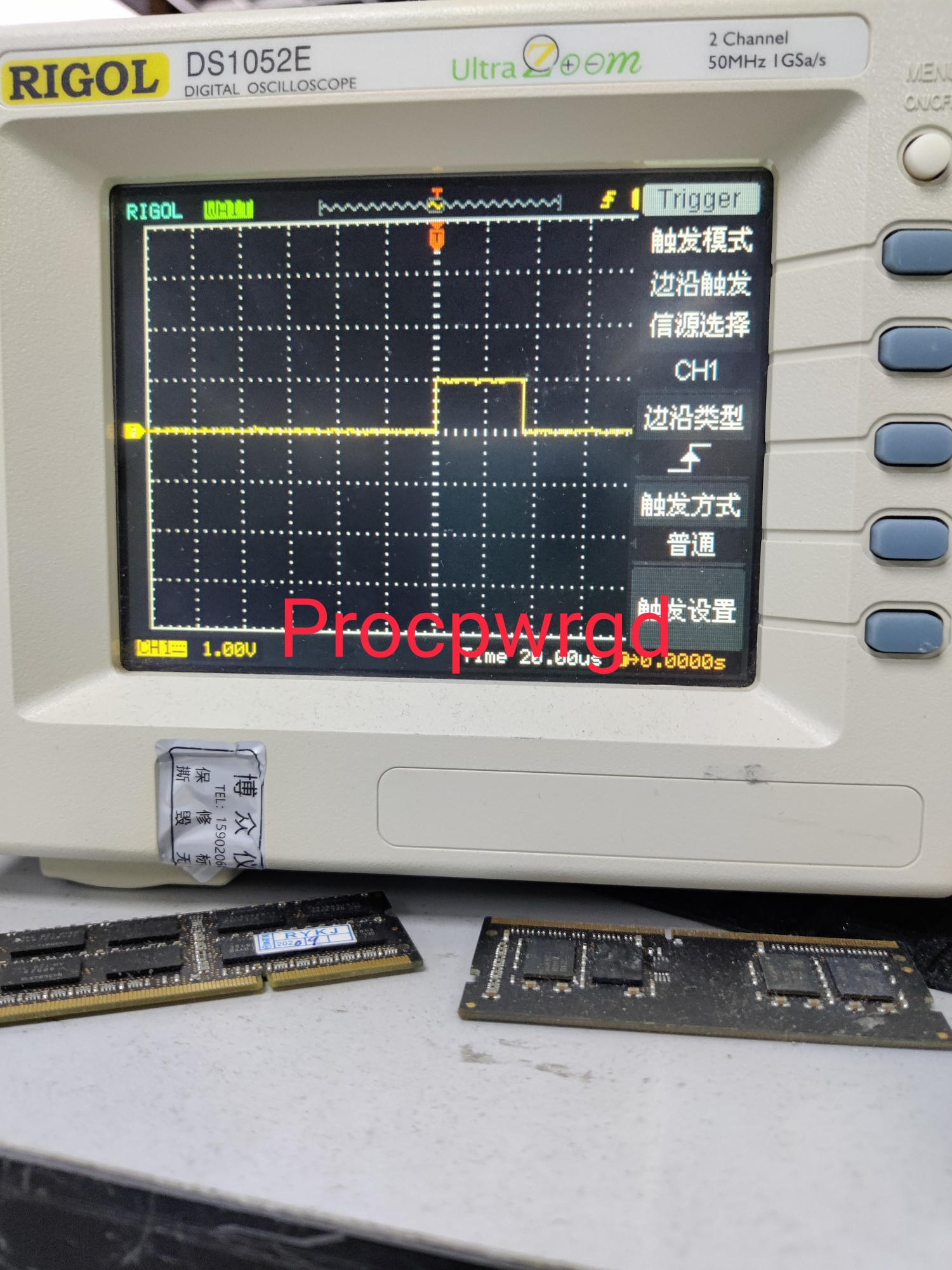

Procpwrgd出来一下马上没了。
然后换了个桥,然并软
重新查发现vccst_pwrgd没有
测量发现vccst没有
触发时pq4101 g极只有1v左右
把下面那个702拆了也一样 直接换了pq4101
总结……华硕的点位看的真难受
