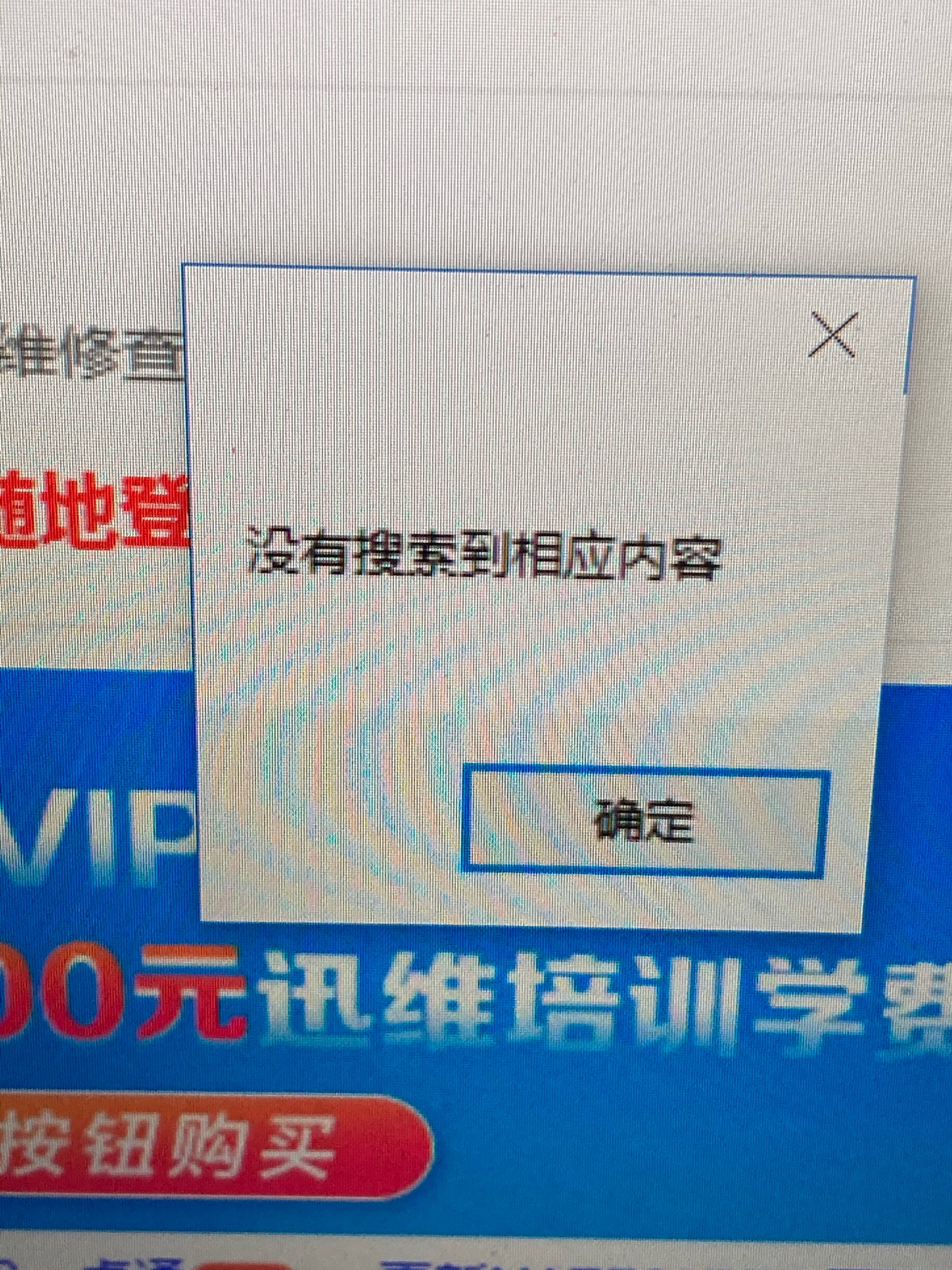

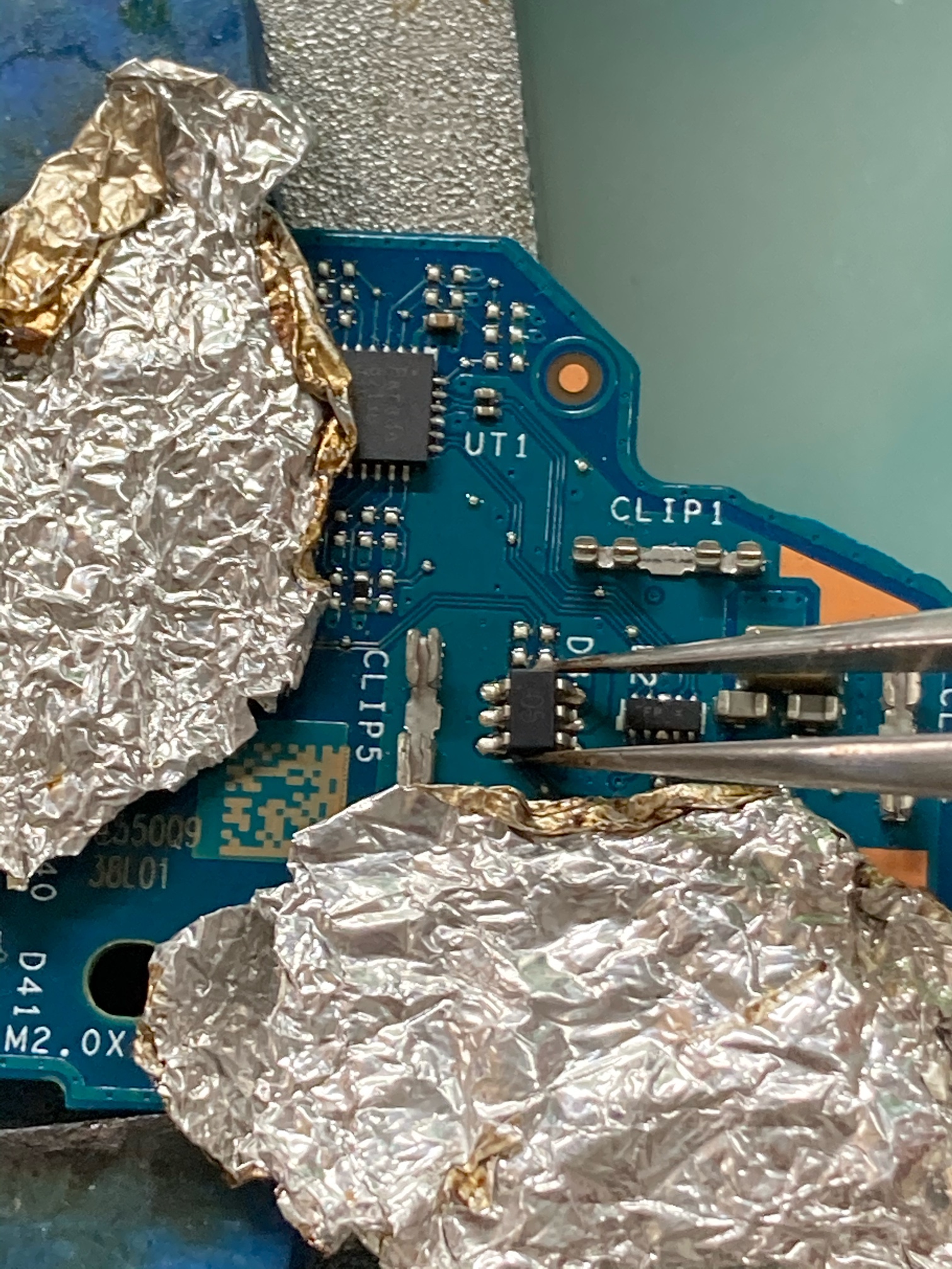

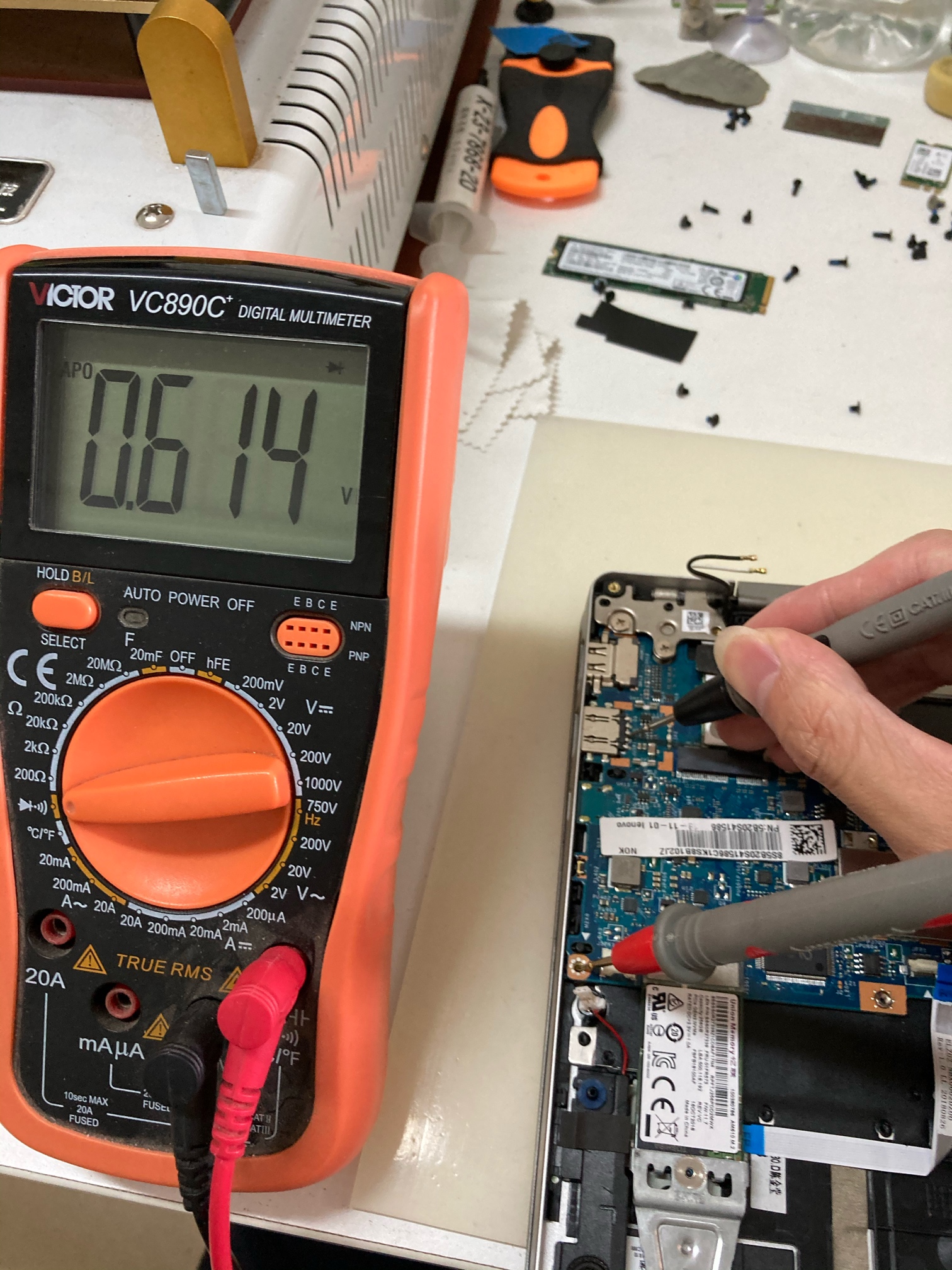

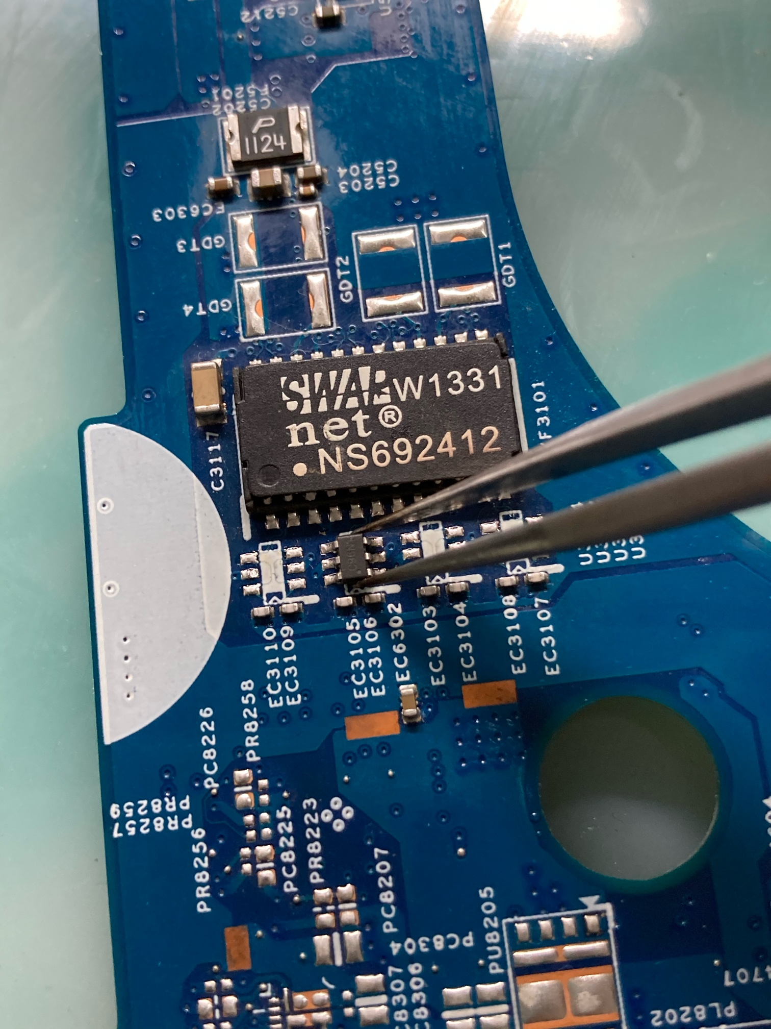

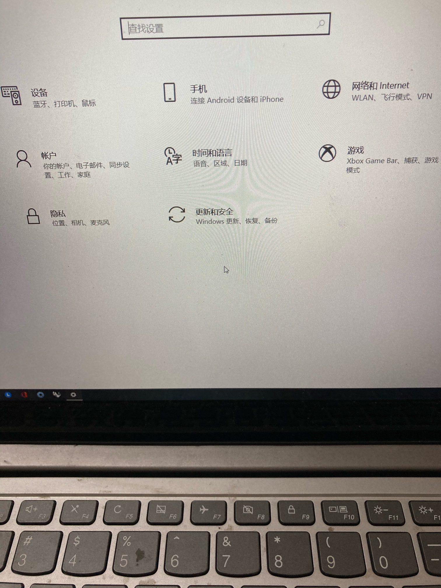

标题: 联想小新Air13iwl左侧USB接口不能用 [打印本页]
作者: 大师兄工作室    时间: 2021-5-31 18:02
标题: 联想小新Air13iwl左侧USB接口不能用
2021年5月31号
联想小新air13iwl左侧USB不能用
5月最后一天!2021年已经过去一半了啊。
接到一联想笔记本,据说左侧USB接口不能用,到手测试果然如此,插鼠标灯亮但是没反应,说明什么,接口供电正常!/搬砖中那么问题就出在数据线上。
拆机测USB2.0数据线阻值,左侧的只有370左右,右侧的是610左右,不应该啊,usb接口阻值应该都差不多的,这里怎么会差这么多?该不会是io小板引起的吧?
断开连接排线,直接测主板依旧如此,顿时有种不详的预感,该不会是pch的usb模块出问题了吧?那样就没必要修了
从电路上先分析下吧,找图纸资料,发现是没有的,顿时有一丝绝望,此时我观察板层走线发现usb数据线通向了一个防静电管,接口数据线阻值是正常的,但是没有短路,那么会不会是它出问题了呢,直接拆下来,装机测试发现故障消失!
剩下的就好说了,哼哼,我感觉钱已经到我的口袋里了,料板上找到同功能的原件补上,装机测试依旧正常!好了,剩下的就是装机,顺便把灰也清下,反正也是一次拆机,捡钱成功!
结束!
作者: yujie0816    时间: 2021-5-31 18:43
太强了 高手在民间  支持你捡钱成功!
作者: wmk0428    时间: 2021-6-2 09:11
太强了 高手在民间
