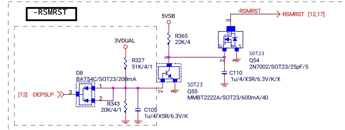

标题: RSMRST信号中的二极管
各位大神,谁帮我解释下下面D8肖特基二极管的作用
作者: 黄祺益    时间: 2021-5-31 16:39
时序上的控制罢了
当-DEPSLP为高时,3.3V的3VDUAL经由R327和R343分压后得到0.93V
左右的电压给Q55的B极使其C-E极导通 ,拉低Q54的G极使其D-S截止
即正常情况下当-DEPSLP为高时, 上诉电路没什么用不过是起到时序上控制的作用罢了
RSMRST# 还是由IO检测到3VDUAL正常后延时开漏输出,并经电阻上拉为高,哦顺便说说 时间上应该还有一个电容起到延时的作用,基本的RC延时罢了
(-DEPSLP 如果由PCH发出的话 ,此信号实际上就是SLP_SUS#这个信号。此信号在PCH的RTC模块工作正常
并得到深度睡眠供电和深度睡眠供电好后,发出  ,电压3.3V)
