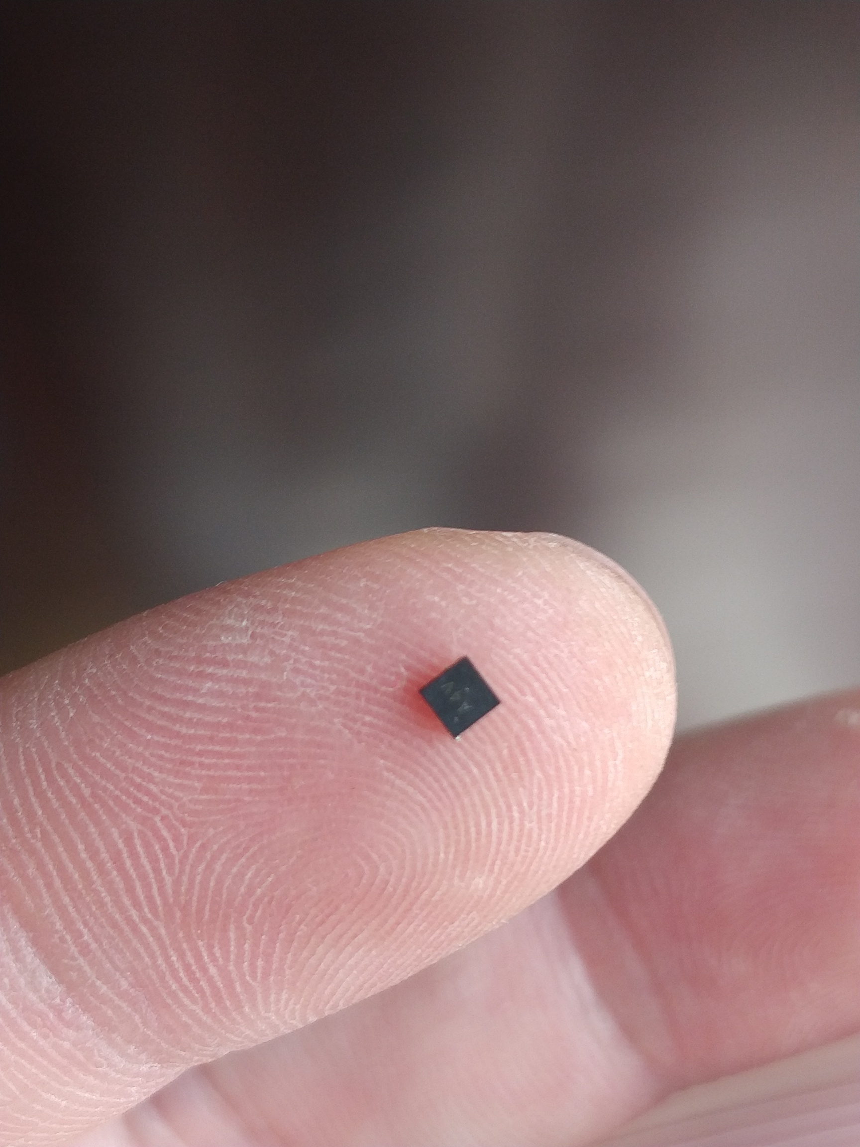

显卡供电后面小八角通用吗  先拆小电容 后拆场管全拆了  还是短路!二极管档有七八十的数值  最后烧鸡 这玩意挂了!

ncp81161 驱动 a4 开头的通用
