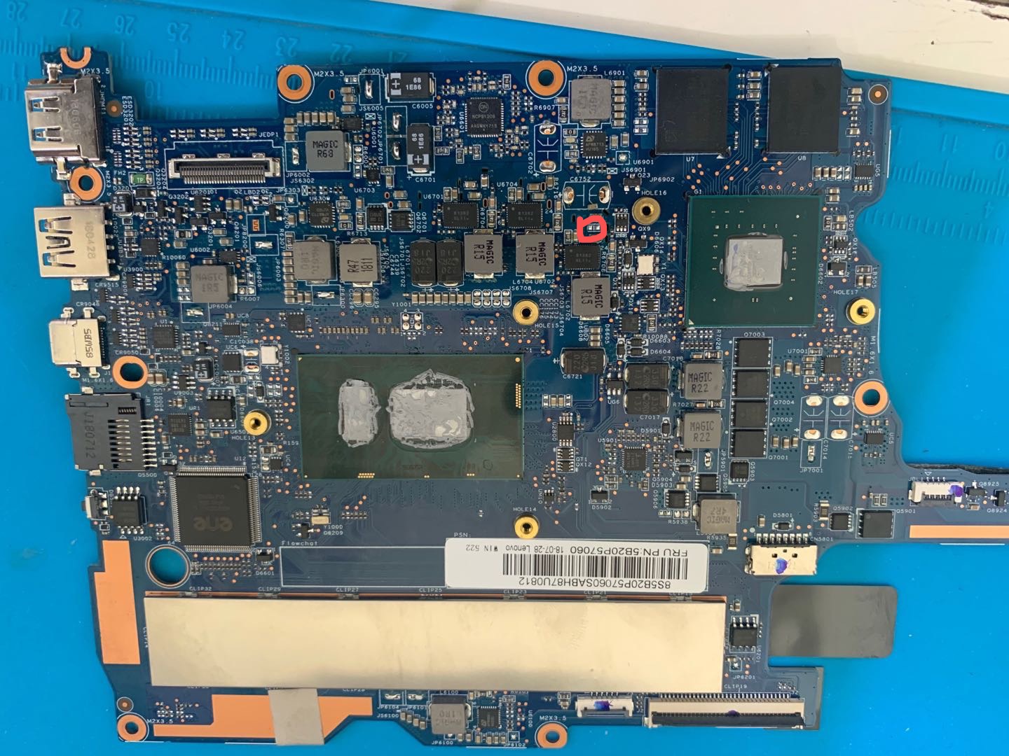

标题: 小新潮7000-13通病!
板号一部分是320s-13!待机电流0.003,不触发!
修到2台,都是cpu供电部分短路!电容的问题!但不一定是那个电容!
作者: jxx2008gg    时间: 2021-5-30 14:49
是电容短路吧。。。谢谢分享。。。。
作者: a4443847    时间: 2021-5-30 15:12
是电容短路。。谢谢分享。。。

作者: 896760317    时间: 2021-5-31 11:13
19V 短路吧 这是

好像隔离部分也要同时坏

是公共点短路,发财电容
