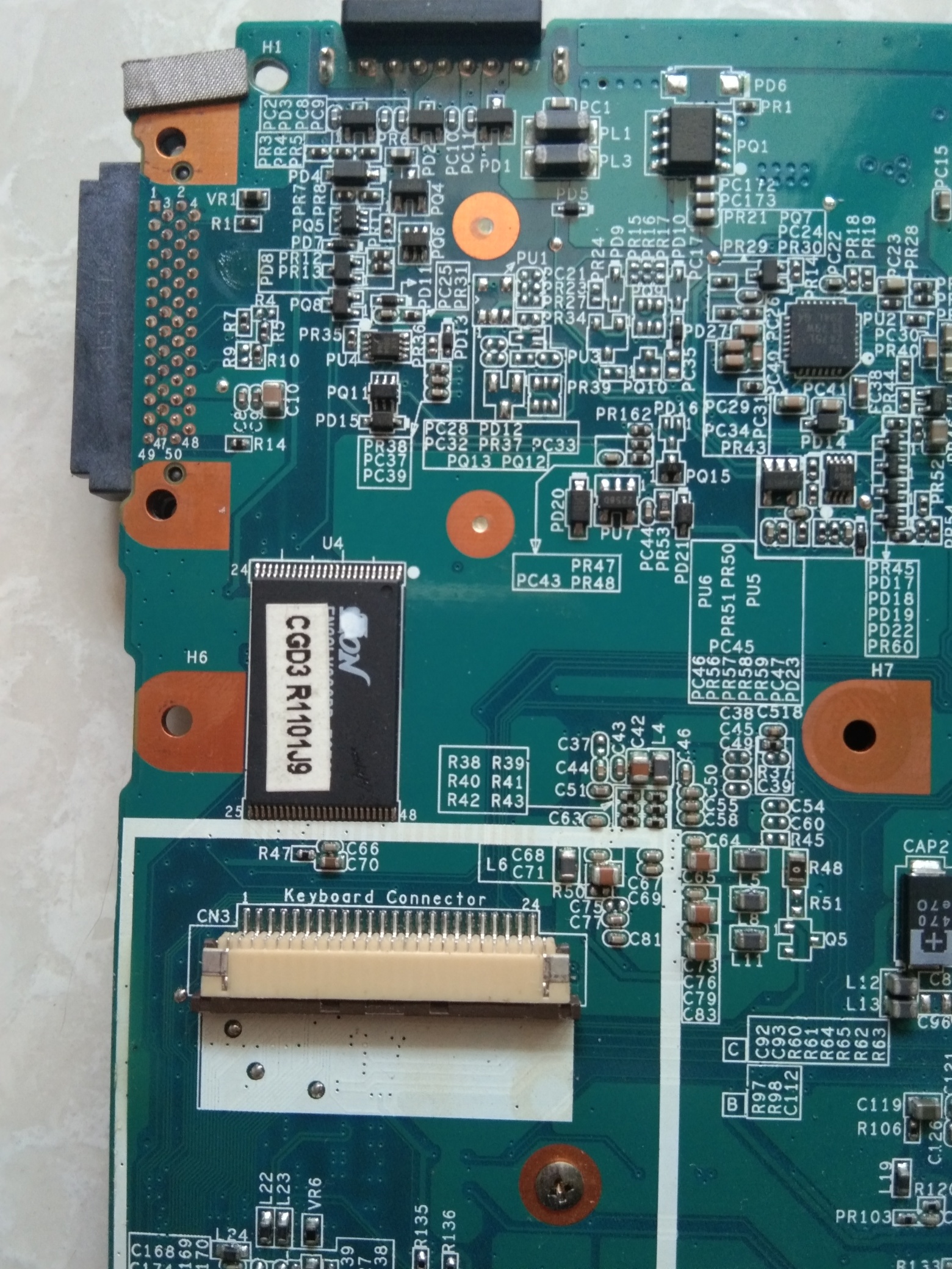

标题: 遇到这种古董级的BIOS芯片,我也是醉了!
机器外观比较新,谁能告诉我怎么刷?
作者: ai623698041    时间: 2021-5-30 09:46
这种bios 坏的可能性不大 想刷的话有转接板
作者: 张川zc    时间: 2021-5-30 10:06
需要座子  以前用希尔特的时候刷得多

作者: FYY    时间: 2021-5-30 13:04
嗯,bios应该没问题,补焊桥开机了,但装上还是不行,电流在1.1A左右不显,也没有图纸,补焊两次后能开机,装上又不行,

作者: FYY    时间: 2021-5-30 13:05
blucelei 发表于 2021-05-30 12:26
遇到这种BIOS  生无可恋
准备放生,要不是看外观比较新就懒得修了
作者: FYY    时间: 2021-5-30 13:06
张川zc 发表于 2021-05-30 10:06
需要座子  以前用希尔特的时候刷得多
我没座子,不刷了,准备放生!

作者: coal    时间: 2021-5-30 18:02
这机器可以过了,换主板两位数吧
作者: 梧州陈春光    时间: 2021-5-30 18:40
换主板呗, 旧板还能卖钱,

作者: dgkkuo123    时间: 2021-5-31 06:47
这个是nand需要座子

作者: bskl    时间: 2021-5-31 08:55
这个bios西尔特也不好刷。老是识别不到,很难刷。这种机型,基本都是显卡。桥的问题,bios坏的很少

作者: 潜入深蓝    时间: 2021-6-2 00:31
TSOP48,想当年座子贵的一匹,。
作者: lchzfz    时间: 2021-6-2 08:43
查下针脚定义看看能不能飞线?
