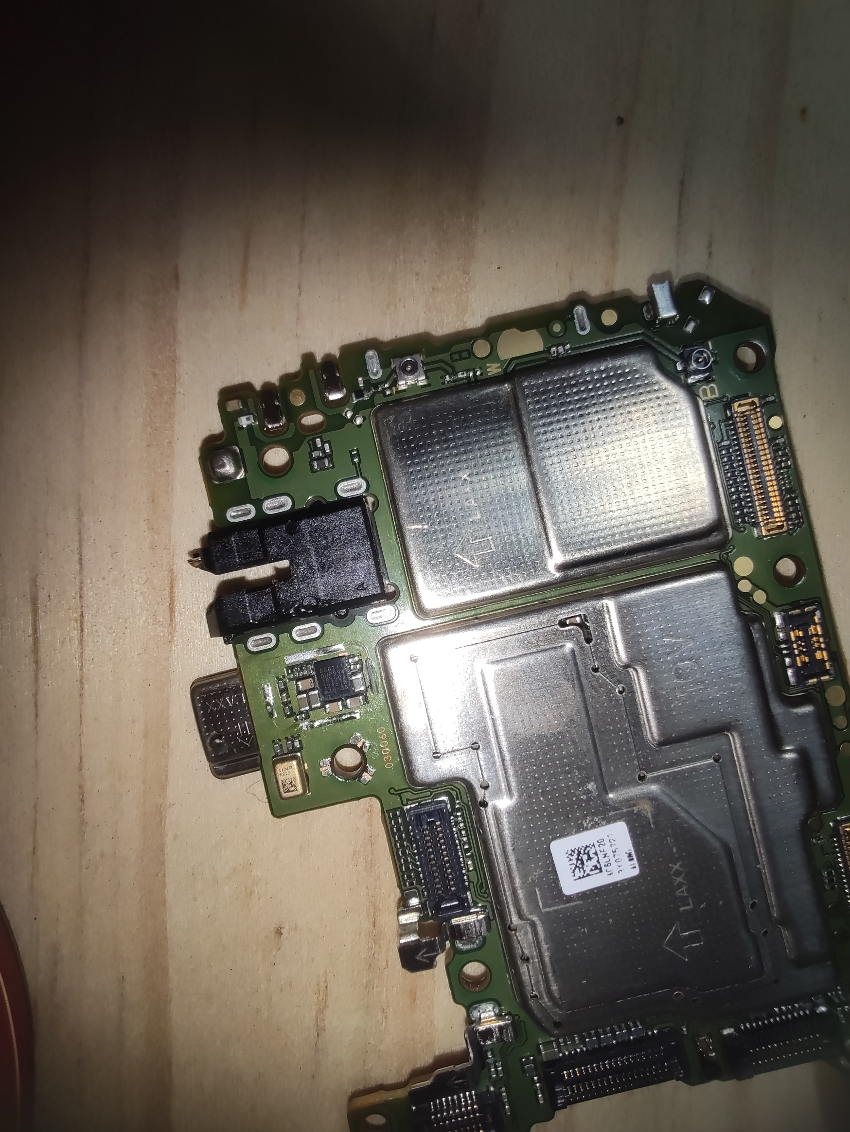

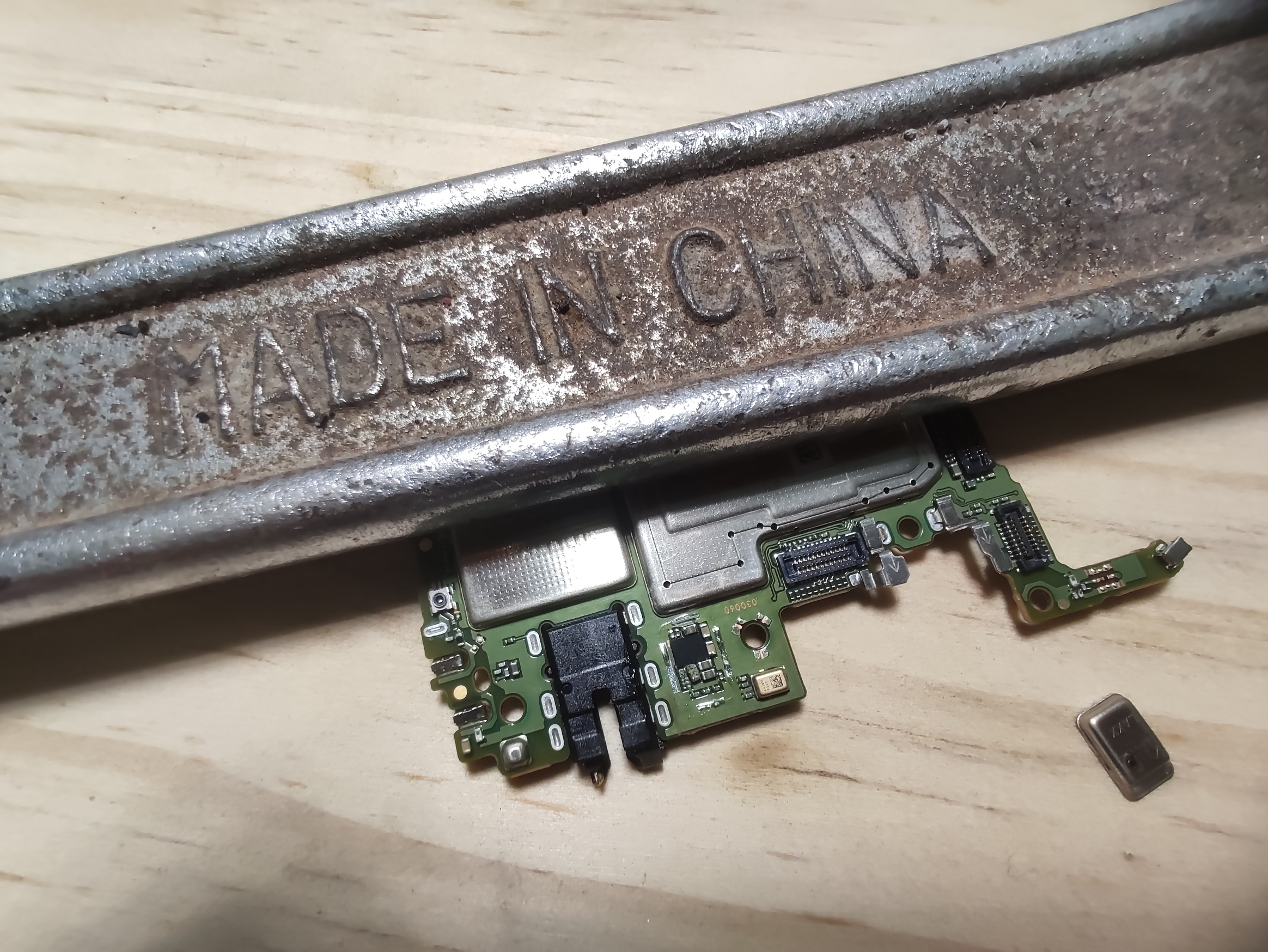

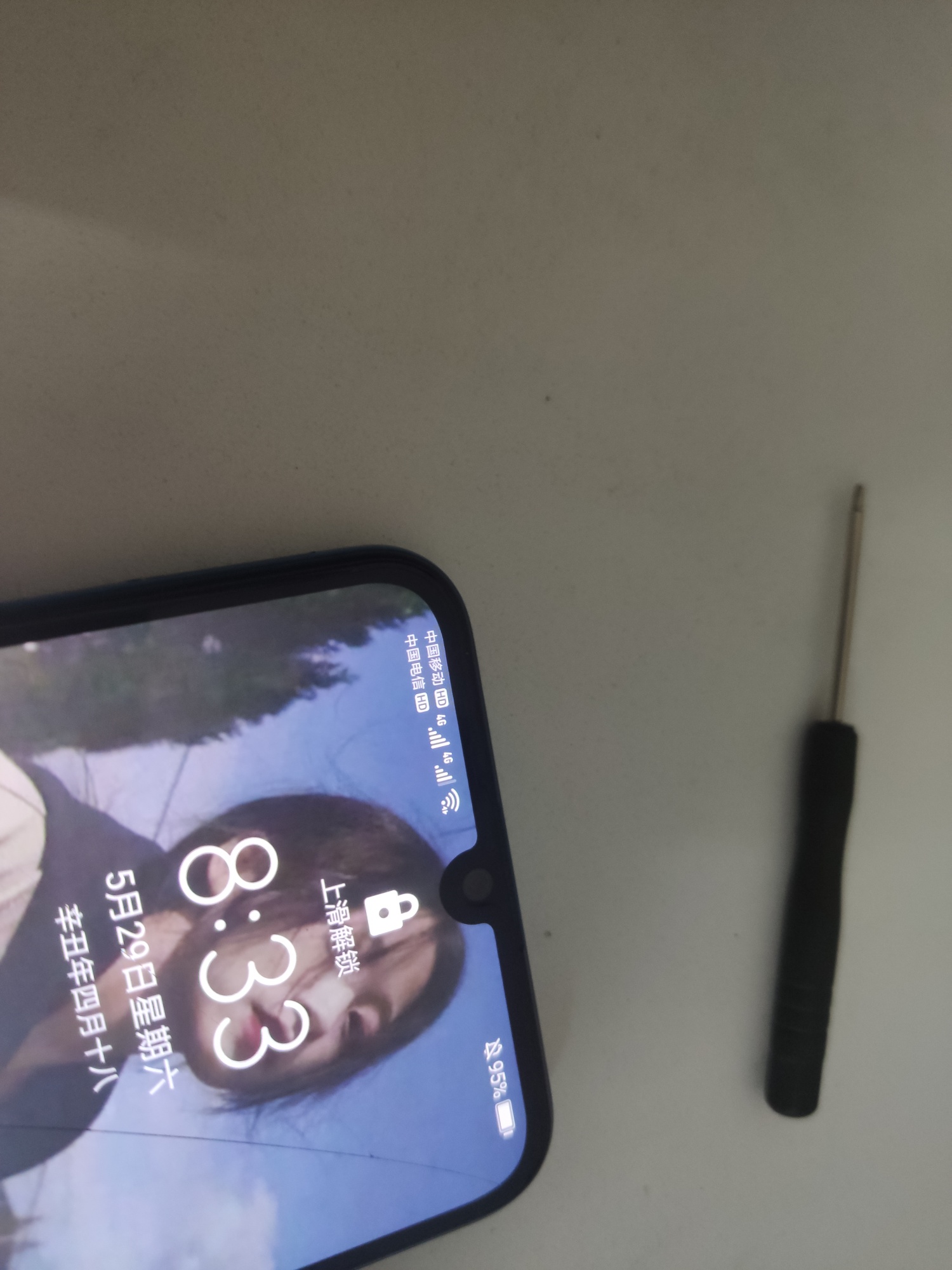

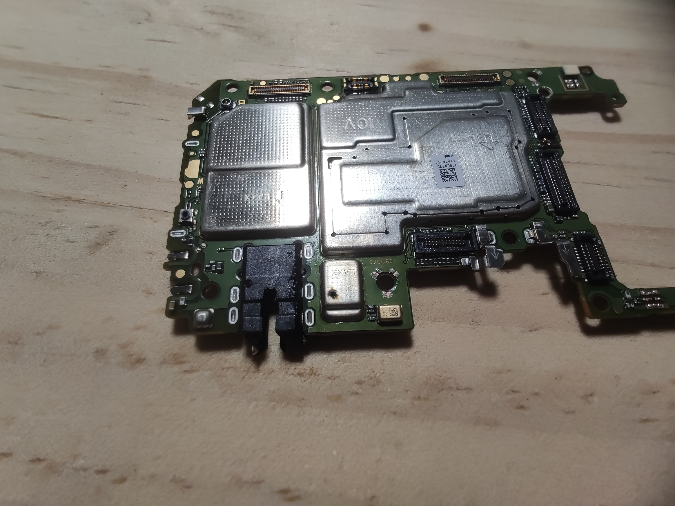

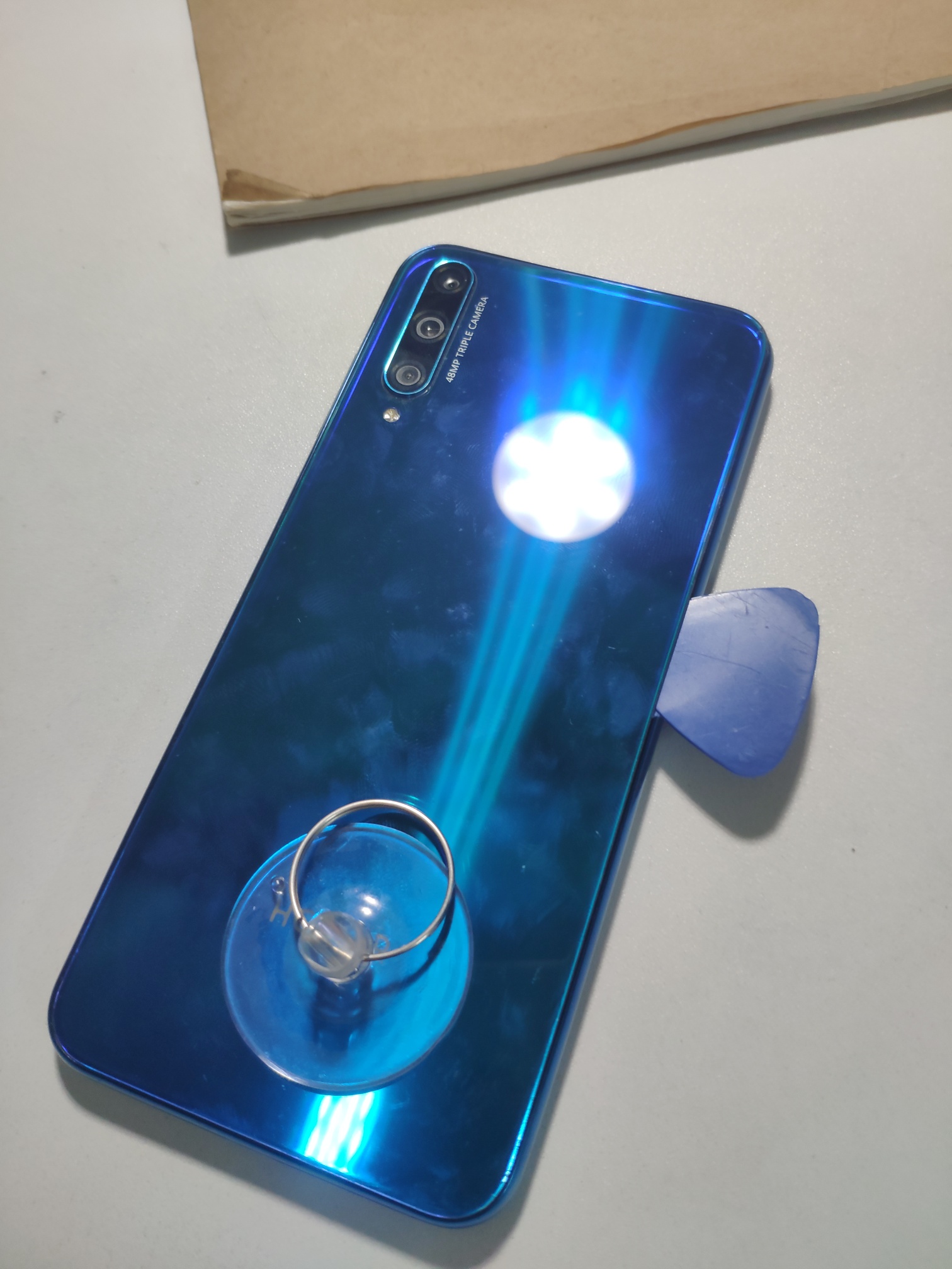

荣耀20进水半个月,还能用,就是信号比较差,4G经常变成2G信号。进水机维修,如果进水不严重,电路板清洗干净就可以了,是不是很简单。修手机是业余爱好,能省则省哈。欢迎拍砖,工具也不够专业,只能上板手了。

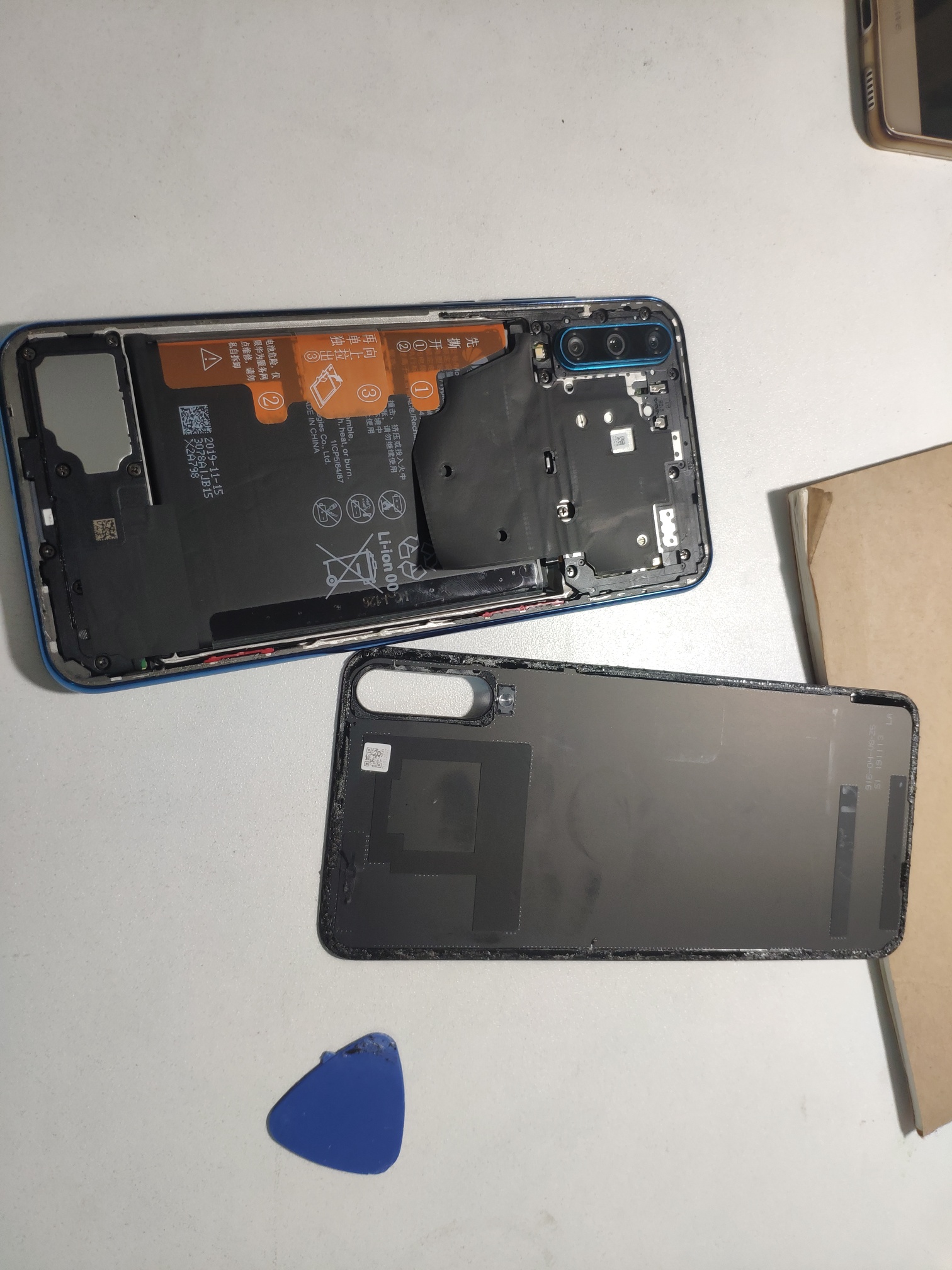

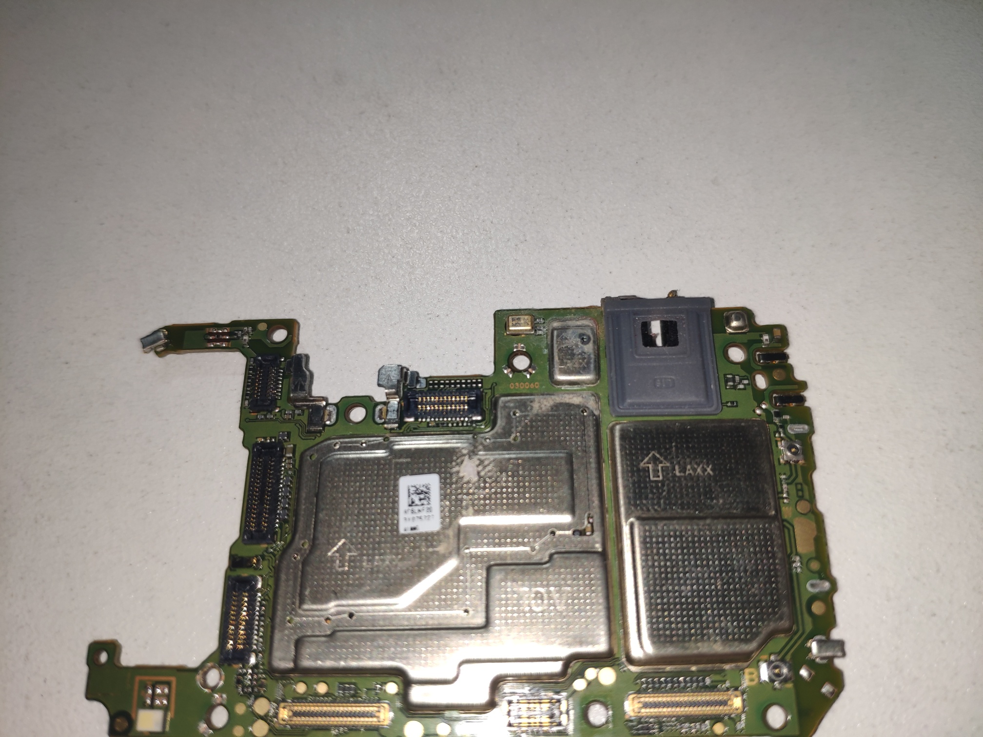

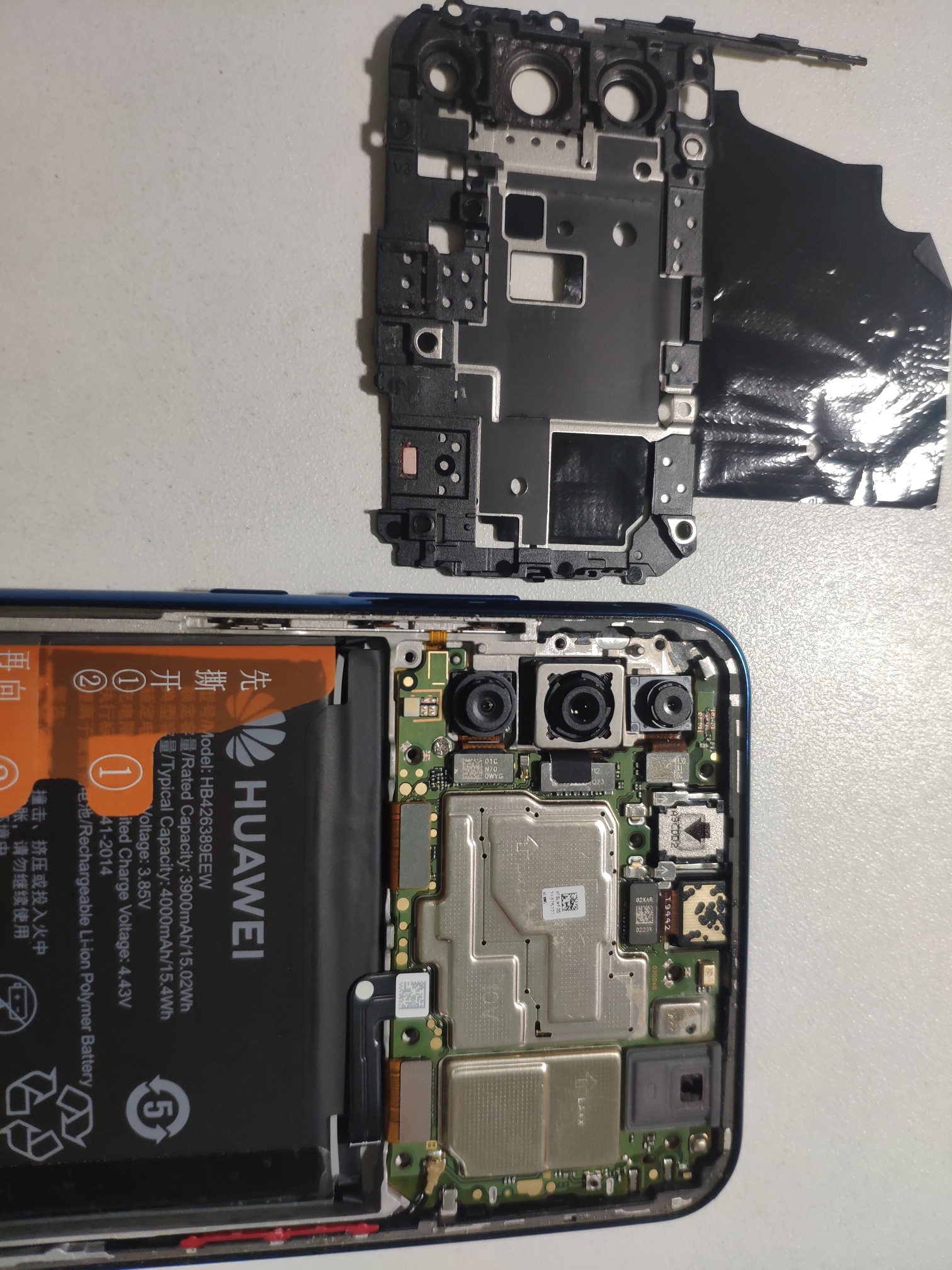

拆机,电路板整体很新,还好进水并不严重。发现耳机孔附近有水迹,腐蚀点,用酒精清洗干净,装机测试,问题依旧。再拆开怀疑是射频部分进水,而且有一个黑点,热风枪拆开屏蔽罩后,果然一个电容氧化很严重,酒精清洗干净,再加点助焊剂热风机吹一下。不敢把IC吹下来,怕等下焊不好。
装机测试,OK,运气还不错。

清理一下,防止腐蚀进一步扩大。
作者: jyou    时间: 2021-5-31 11:00
这个不是荣耀20
