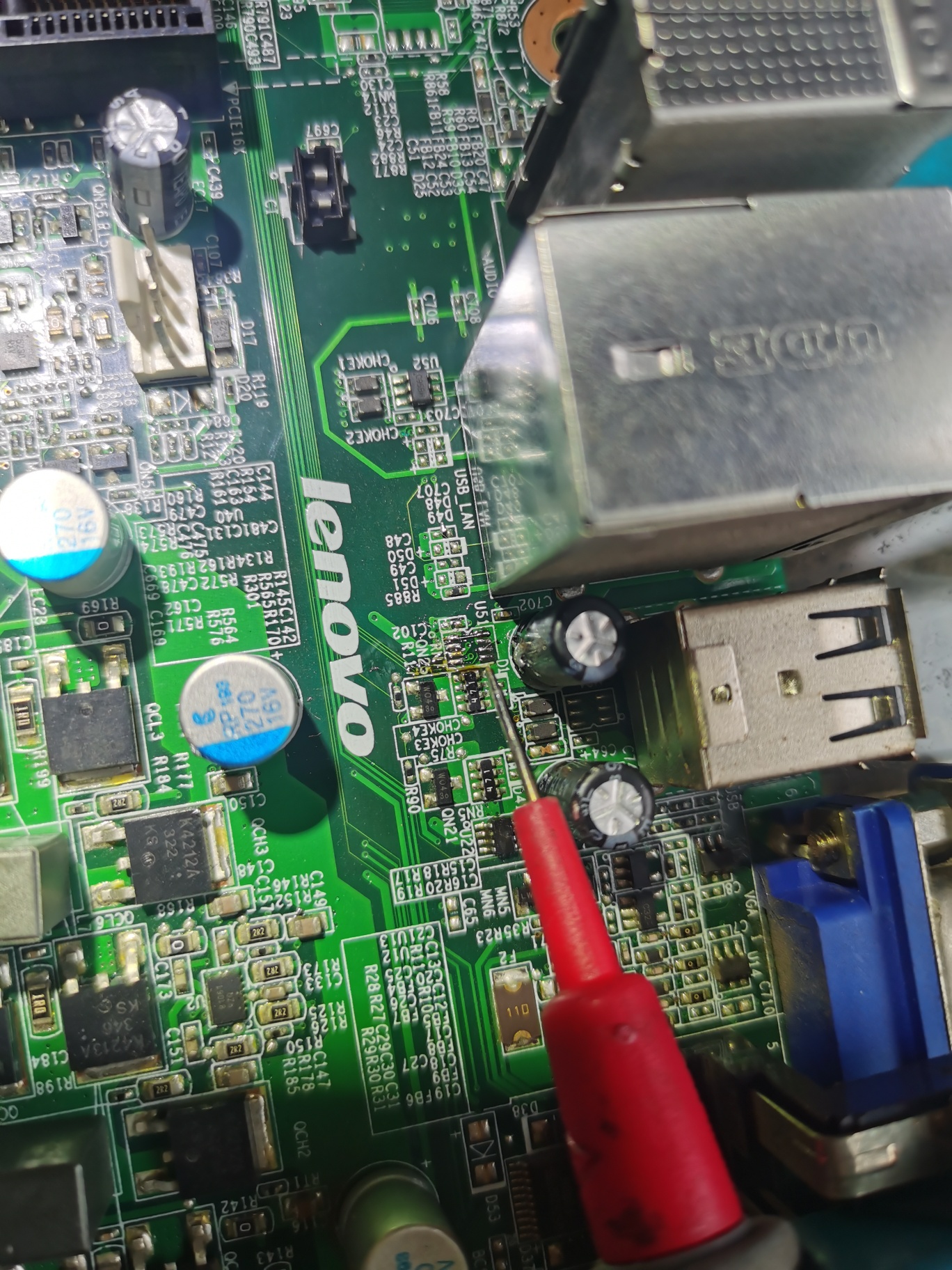

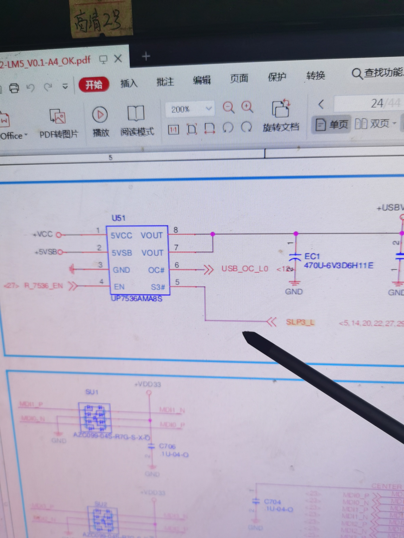

第一张图71脚对地打值27欧,slp_l去很多地方,先简后难原则,去usb电压选择哪里最容易出问题,拆了u51.u22后阻值正常,顺利亮机,最后确定u51 . 7脚对地短路。
作者: 木马来啦    时间: 2021-5-29 16:30
5脚对地短路

SLP3_L短路,导致触发
