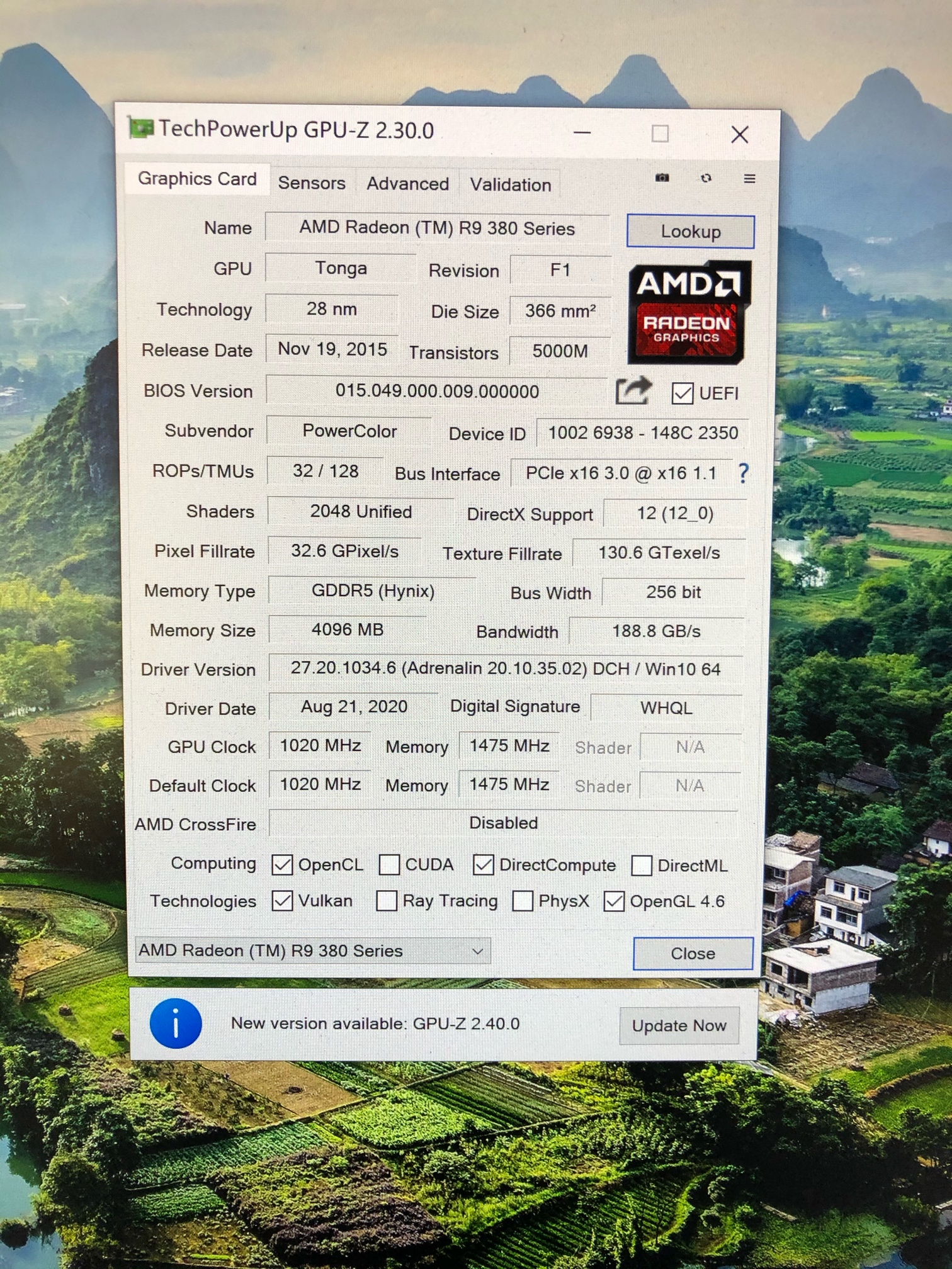

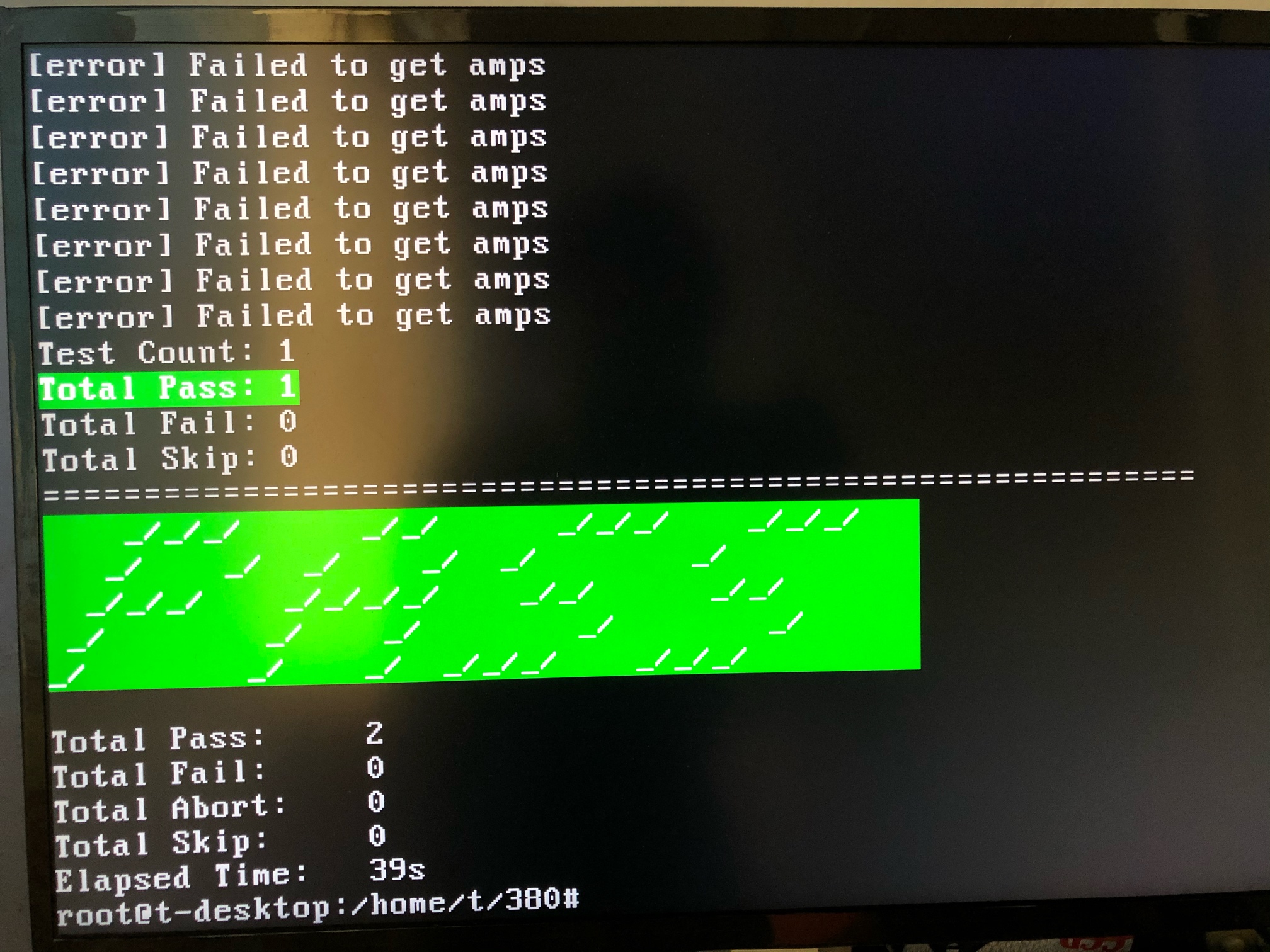

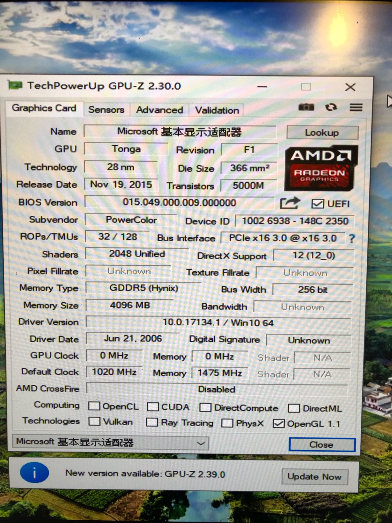

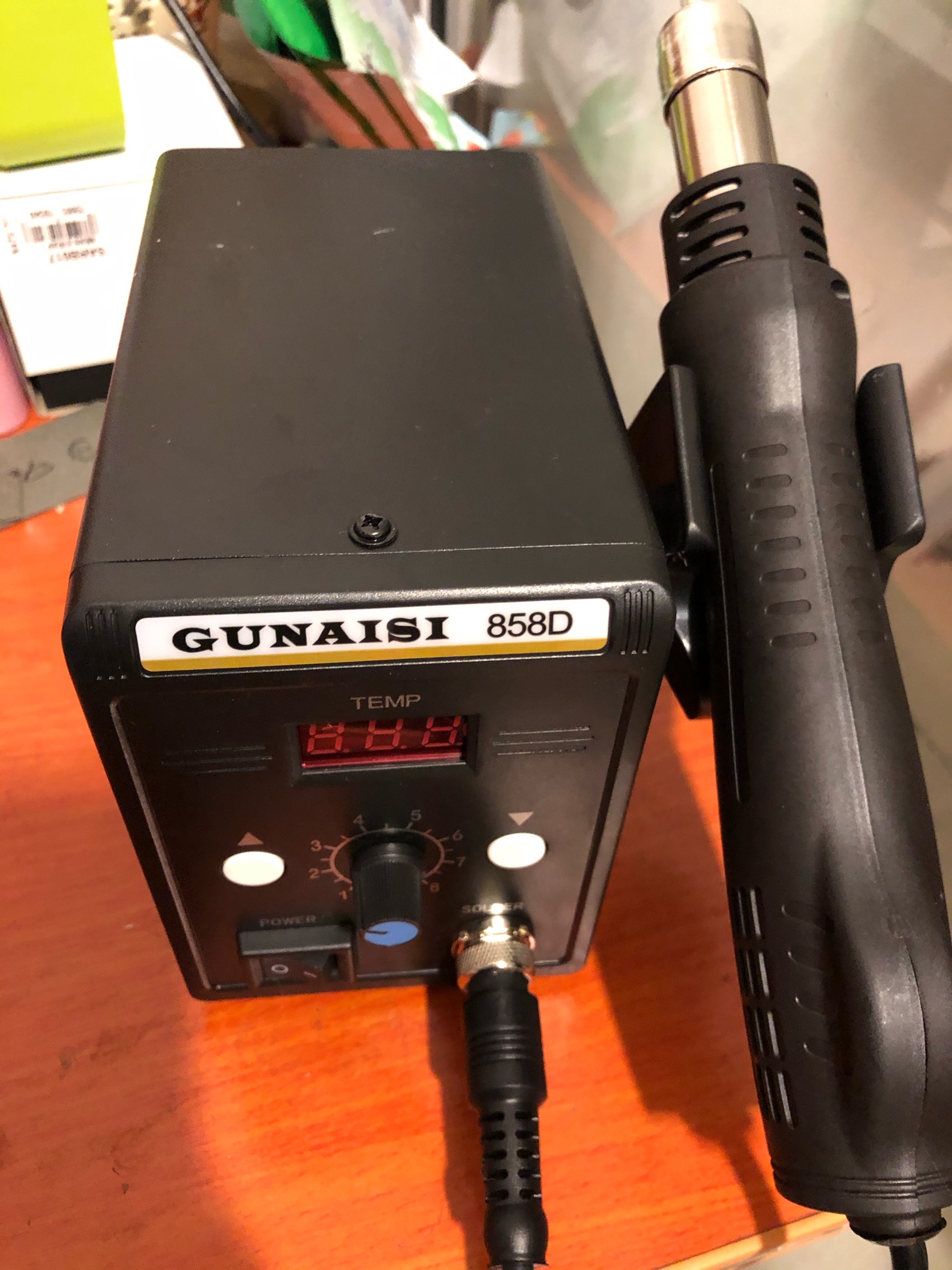

症状是打上驱动就蓝屏,一开始能读到显卡的bios,然后用热风枪吹核心和显存,温度320度打圈者吹,变成读不到显卡的bios了,我看论坛上说可能核心连锡了,然后跑检测工具黑屏.今天早上继续热风枪拆掉小的吹嘴,温度调到300度..继续核心 A0显存吹,上机奇迹帮的好了...真是误打误撞

作者: 15578878003    时间: 2021-6-3 22:03
一般都是400度,最大风开干!300度那多累啊
作者: 062823    时间: 2021-6-3 23:30
这运气可以去买彩票了
作者: 极客生活    时间: 2021-6-4 00:29
300° 不加预热是不可能吹动核心下的锡珠的

作者: fwhhs520    时间: 2021-6-4 01:41
怕吹坏核心和显存,也不知道它们耐多少度的高温
