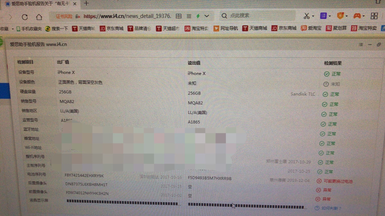

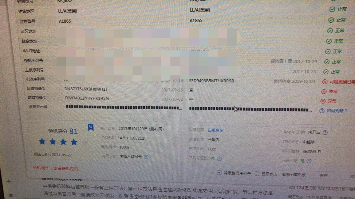

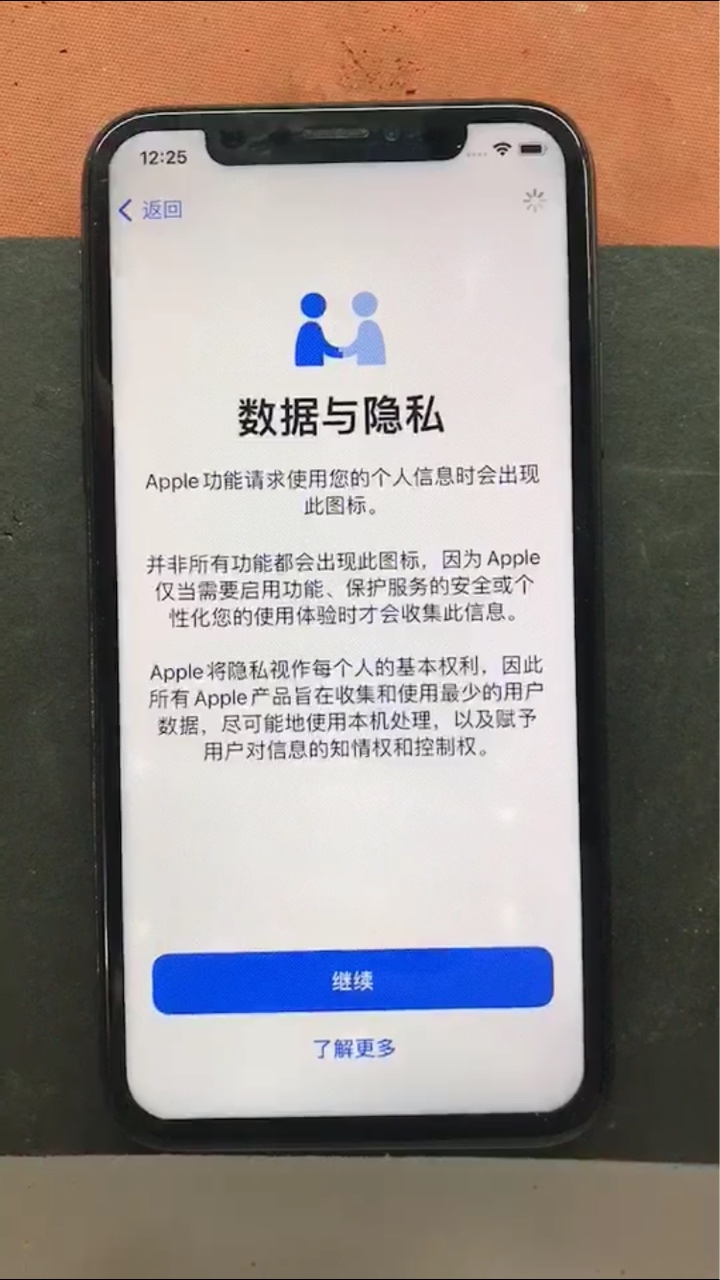

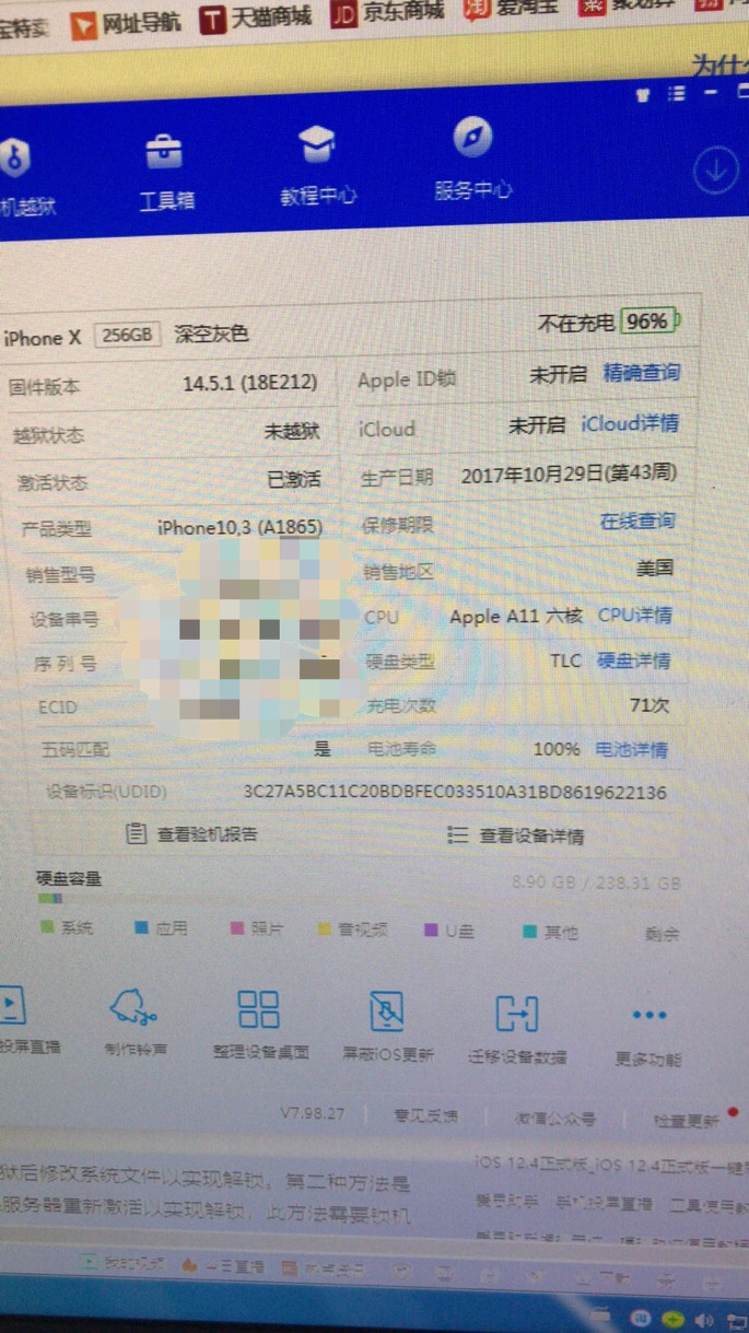

激活慢,卡到数据与隐私,需要好几个小时,但是可以激活,可以进桌面,打开电话号码,卡的拨号键盘出不来,前后摄像头打不开,爱思检测不到,顾客说没摔过,正常用,自己恢复出厂设置出现的问题,刷机14.5和14.6问题同样!

看起来电池换过,液晶屏换过,考虑一下操作不当的人为故障。能进系统但非常卡,可能总线异常,外围芯片不响应。
