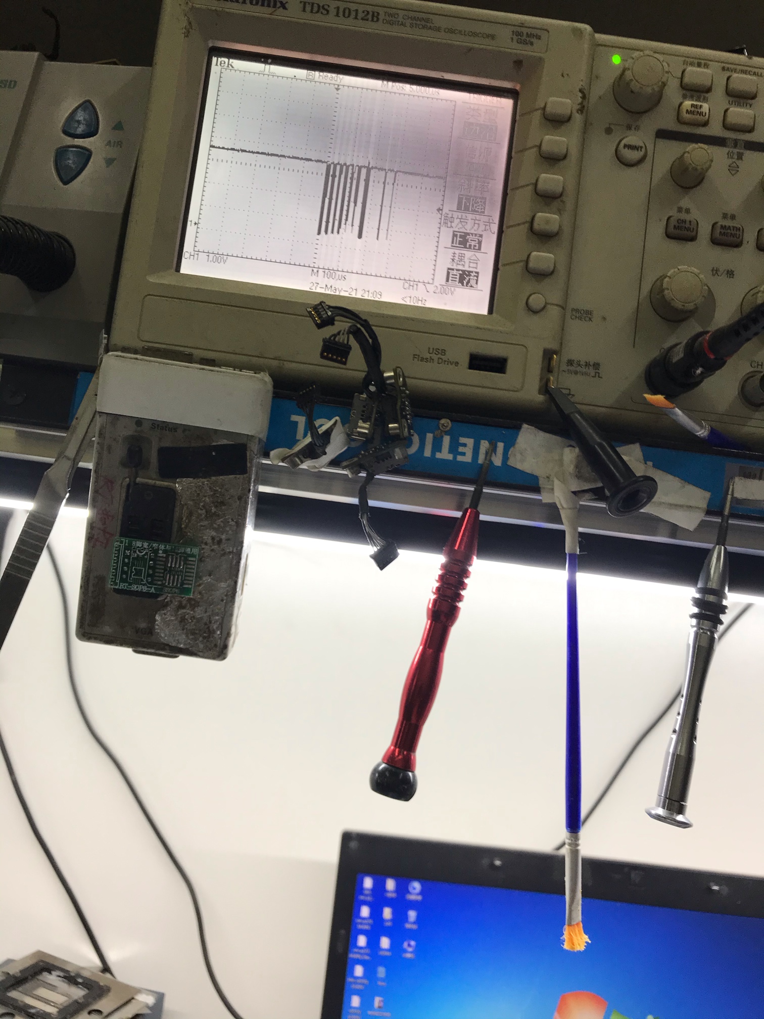

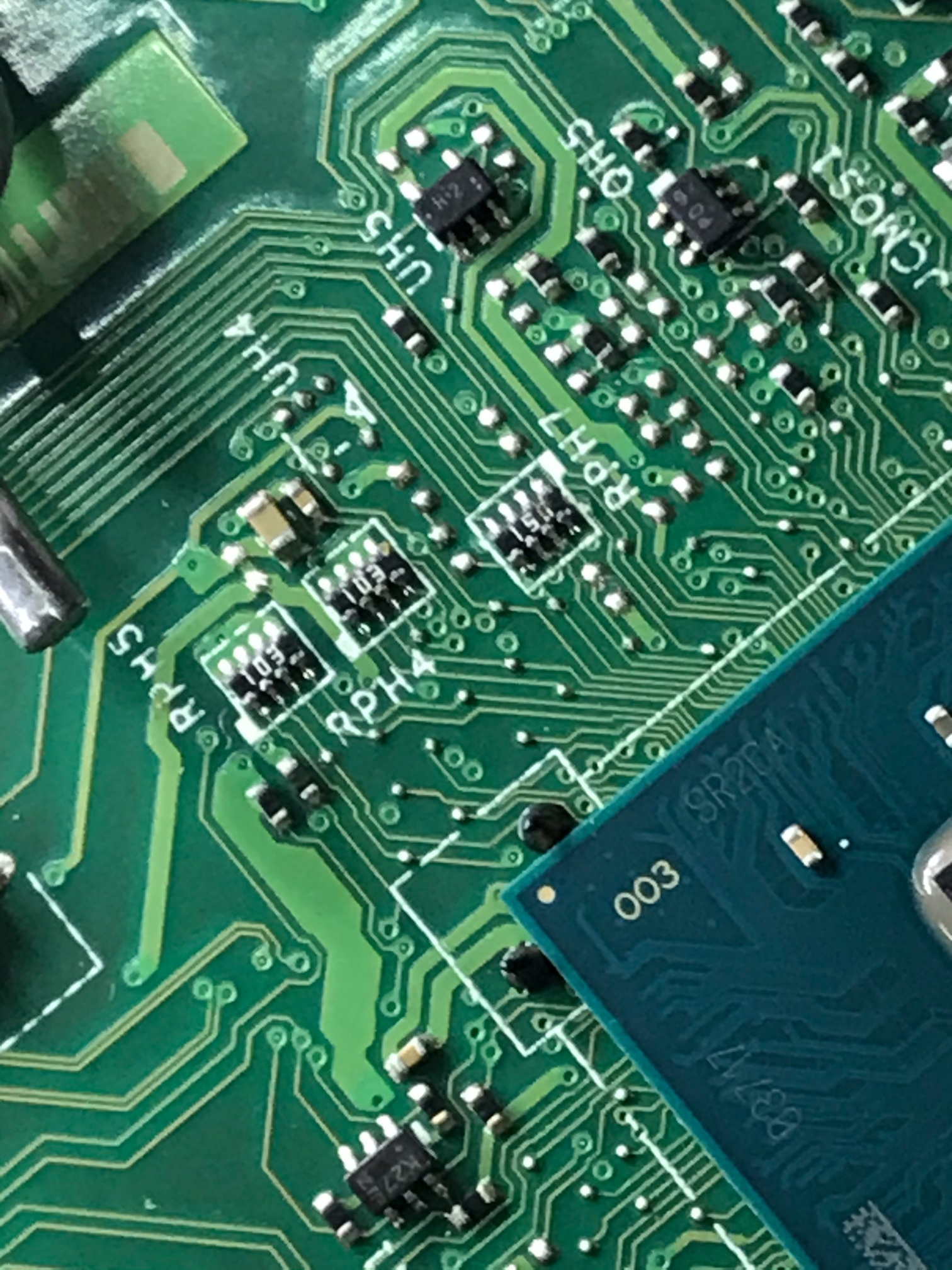

故障是不出CPU电压,rph7排阻漏电。没有一样的搞了330的OK了

机子是联想一体机s4150

排阻漏电?  示波器 测到 3.3V的电压 有下降波型。 方便说一下为什么 测这个排阻吗?
作者: 小二    时间: 2021-5-29 15:06
检测思路是怎么样的说一下。。。
