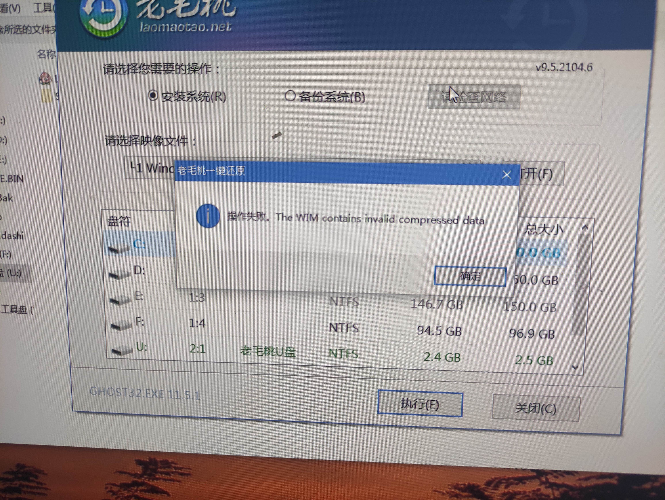

装不进系统,换了几个安装盘都不行
分区几次了

分区后需要对分区进行“格式化”,并把主分区C:设置为“活动的”。然后再把操作系统安装到C:分区。

有主分区,而且分区五六次了,大白菜,老毛桃,小兵 全用了,开始装xp装完了死机,
作者: 老吴来了    时间: 2021-5-28 09:37
小兵的出错是,安装错误请格式化c盘

你盘有问题吧,你测下硬盘看看
作者: 毛金梁    时间: 2021-5-28 11:34
换条内存再装下试

要么镜像问题,要么分区问题

不要ghost!纯净安装!

从错误提示看wim镜像有问题,换个镜像。

建议软件扫描一下硬盘看看,C盘有坏区块了或坏区块多,做不上系统。

WIM映像包含无效的压缩数据,换个系统吧!
