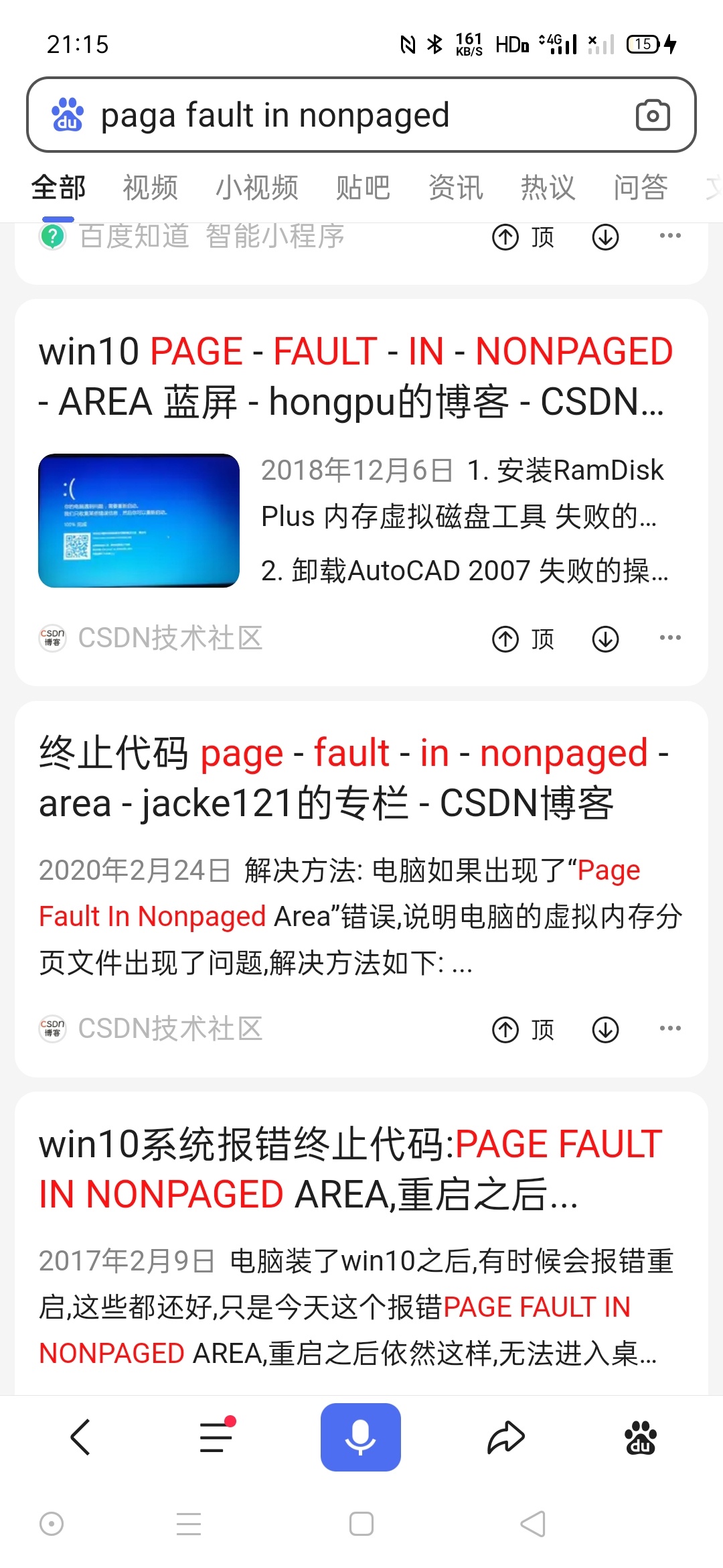

不知道你的问题和我的是不是一样的,之前遇到过,我的是M2的固态盘,装系统的时候不识别NVME驱动   当时需要装win7 后来用微软的工具吧nvme驱动压到原版的win7的 iso里面解决的, win10没这个问题   还有一个硬盘是SSD固态硬盘  在笔记本上装系统和你一样, 蓝屏 , 我是把SSD挂到台式机上安装完系统。不装驱动然后在放回笔记本上才可以的,  我也想求教这个问题 , 上网搜索一下了,据说是我买的SSD硬盘的问题 。 反正目前用的没问题 ,不知道具体什么问题
