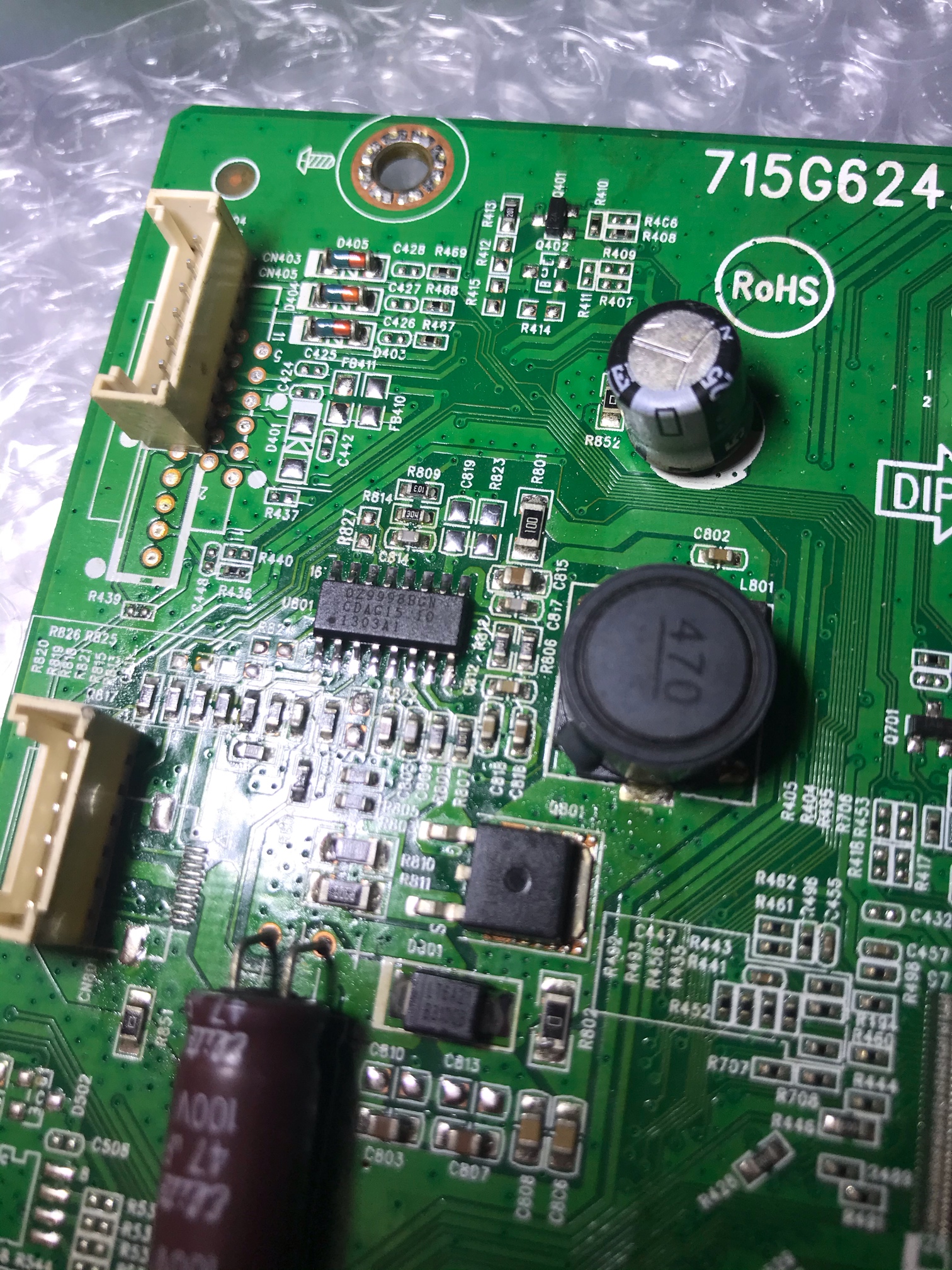

求助 飞利浦284E5Q显示器主板 背光不亮 换了OZ9998BGN芯片还是不亮 求大神

开机正常 有画面 就是背光不亮 弄了好久还是弄不好

按键正常开关机 灯条正常。就是背光不行。换了背光IC还是不行。怎么去保护?
作者: 提莫Ros    时间: 2021-5-28 10:13
换了OZ9998BGN芯片还是不行 不知道是不是要改电阻。现在OZ99998BGN芯片是保护了。
作者: 提莫Ros    时间: 2021-5-28 15:45
弄了两天了。升压模块换了 上线电阻改了还是没用
作者: 提莫Ros    时间: 2021-5-29 00:34
OZ9998BGN 听说是闪灭去保护可以亮灯条。我这个是没有闪,是灯条不亮。去保护也没有用吧?

板子LED有12v 但是不升压。正常的板子会升压
作者: 小毅2012    时间: 2021-5-29 15:56
灯条正常查开启,亮度信号,和升压电路
作者: 电脑搬运工111    时间: 2021-5-29 19:24
看来还是要检查芯片的供电脚,开启脚,等工作条件

测了芯片电压正常。就是升不了压
作者: 小毅2012    时间: 2021-5-30 11:06
查升压电路咯,看能不能找到图纸就好弄了

作者: 提莫Ros    时间: 2021-5-31 12:11
作者: 提莫Ros    时间: 2021-5-31 12:29
关机 和开机芯片电压
作者: 提莫Ros    时间: 2021-5-31 12:39
开机有3.3v LED输出12V
作者: 提莫Ros    时间: 2021-5-31 12:40
小毅2012 发表于 2021-05-30 11:06
查升压电路咯,看能不能找到图纸就好弄了
电压测出来了 看看楼下的。
