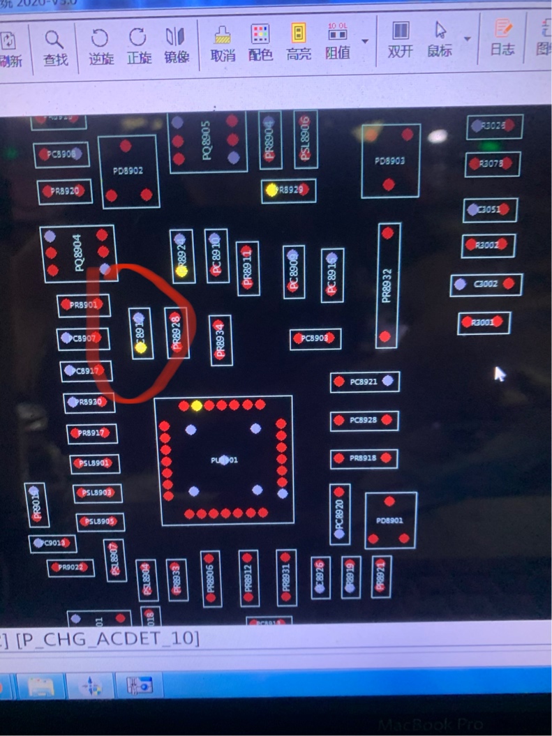

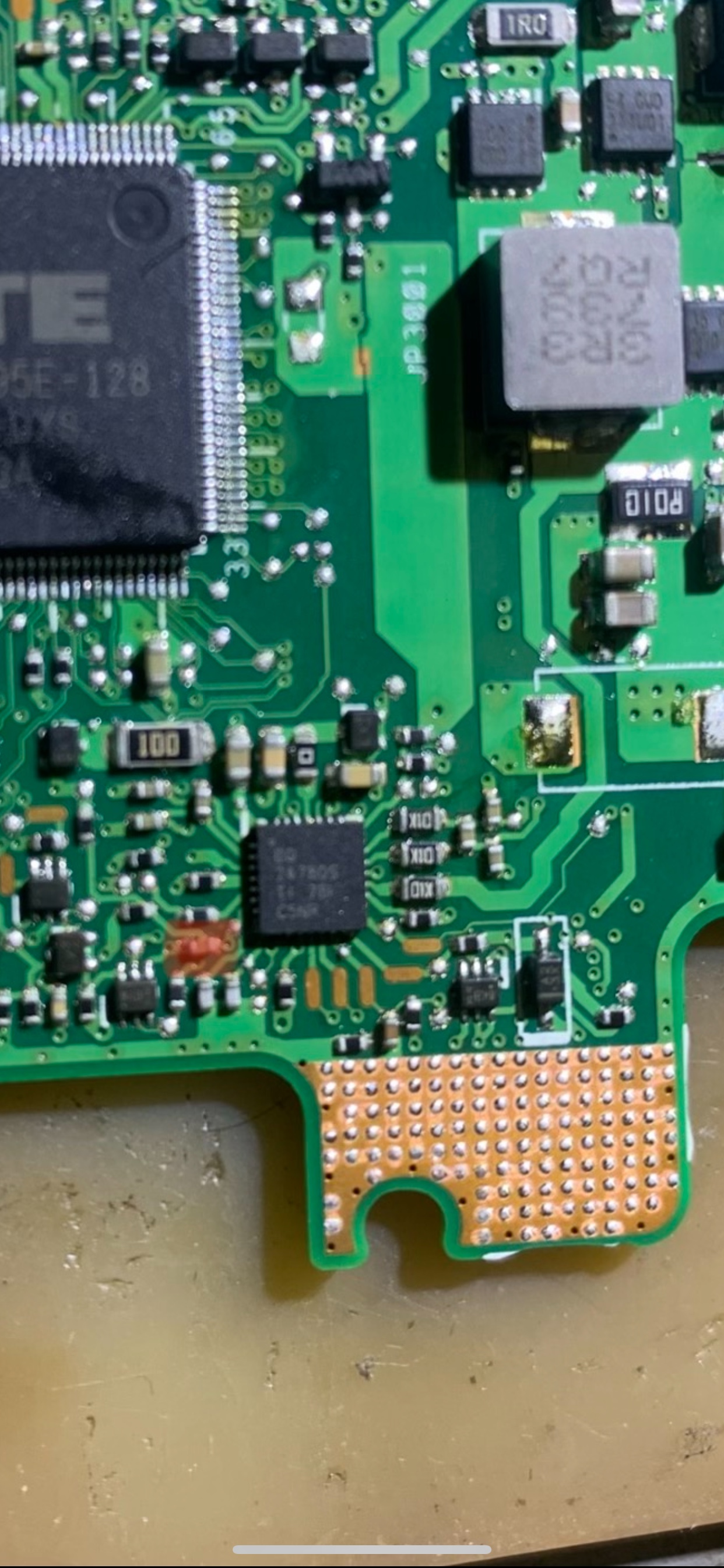

裸板 上电开机到logo ,瞬间掉到无待机!
量电压发现没过保护隔离。充电芯片PU8901 第6脚AC侦测电压偏低只有1.9V,经过分压电阻阻值计算 应该是2.5V。偏低!难怪了。把电阻取下来单独测试,阻值正常,一个127K,一个20K。旁边还有一个接地电容,可能是滤波吧,先拆了。不装电容测试,直接就是无待机。不存在掉电了,看来这个电容问题大呀。另找一个装上。完美开机,再也不掉了。看来不是每个接地电容都能直接撬啊。这个没有原理图,具体也不清楚,啥也不管了,收钱!
