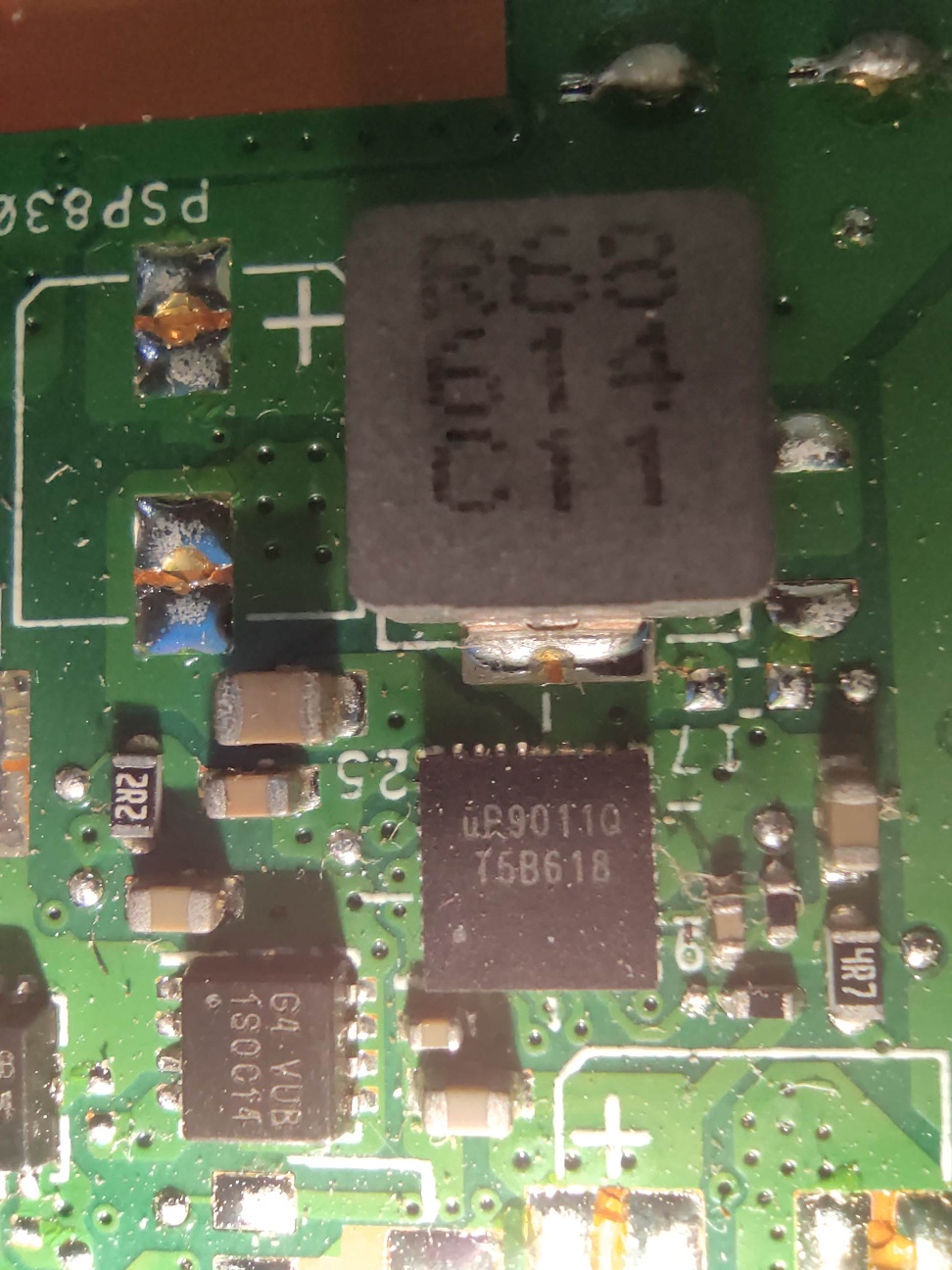

这个r68短路了,主板是华硕fl5900 x556
前级是这个up9011发出来的

+1.0VSUS,桥待机供电。你这是桥U一体的,就是直接进CPU了

,谢谢,找到了一个x556uj.,发现这个电感是1.0vsus,通cpu的
。cpu估计凉凉了

那就把 CPU 干下来
作者: 杜俊岩    时间: 2021-5-27 11:53
cpu供电,看来CPU坏了

断开电感 看是前级还是后级断路
