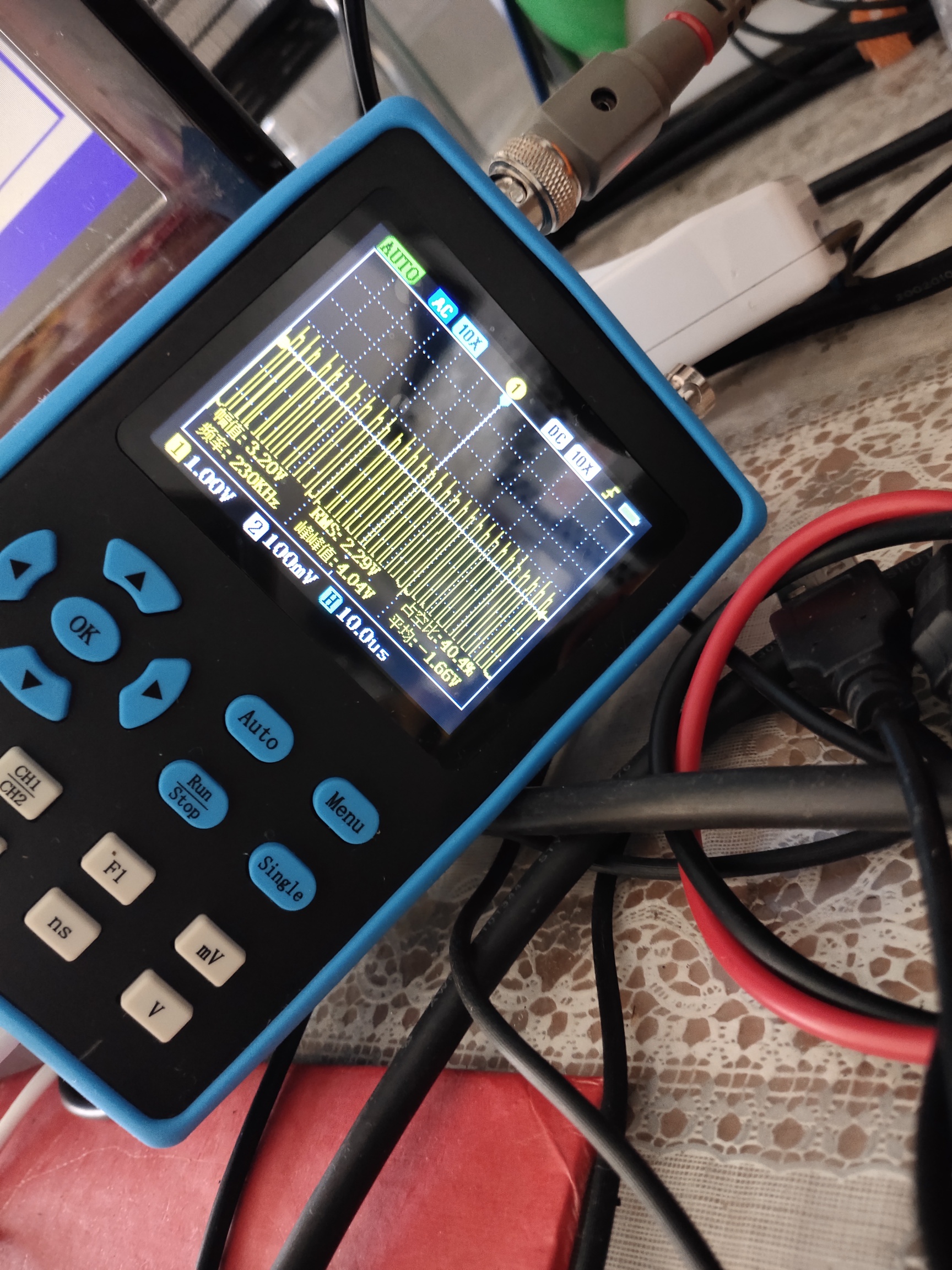

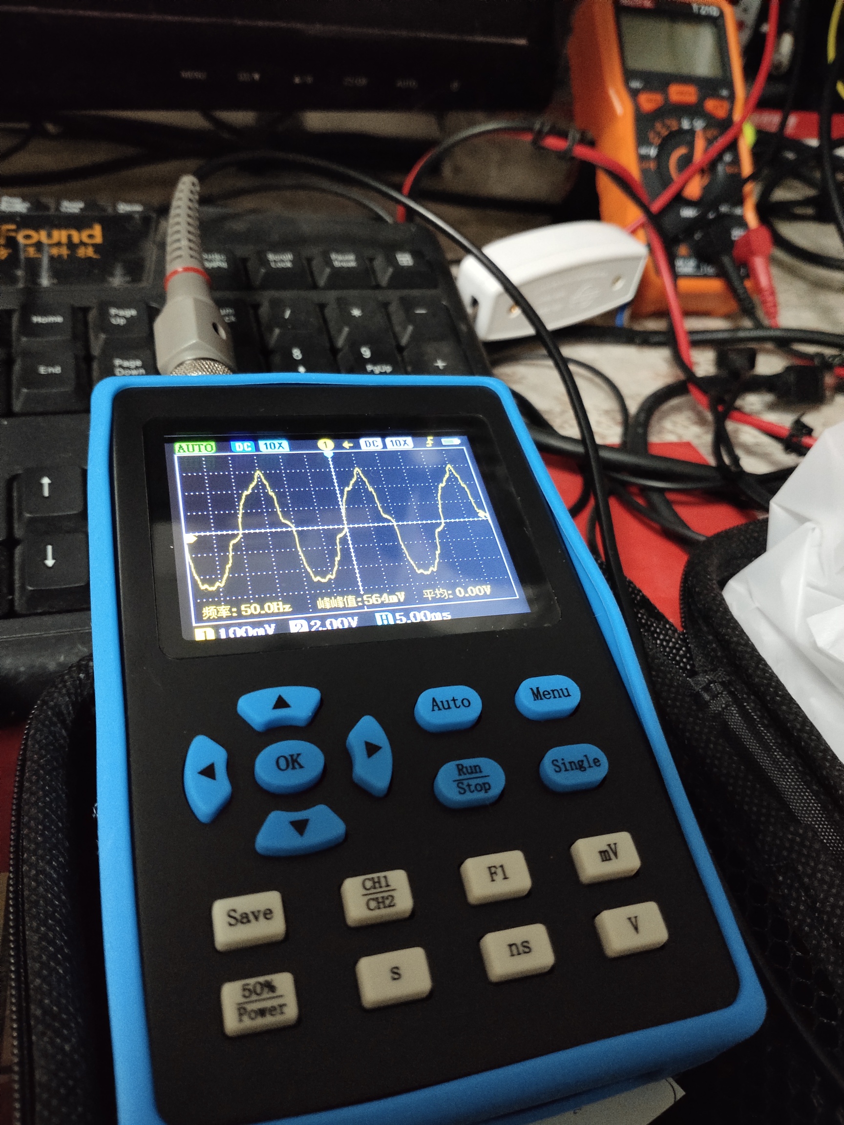

标题: 穷人看波神器到手啦 [打印本页]
作者: zhu55747    时间: 2021-5-26 20:28
标题: 穷人看波神器到手啦
500大洋没了,终于可以看光滑白嫩的波了,
作者: frank0705    时间: 2021-5-26 21:14
装备不错!赞!赞!赞!赞!
作者: liudi128    时间: 2021-5-26 22:57
这个神器有点小贵
作者: zhangxunhai    时间: 2021-5-26 23:11
挺好,维修更专业了,,
作者: 卖电脑的小快乐    时间: 2021-5-27 07:06
300买个50m的我感觉就很香了你居然500买个手持的
作者: lee1988    时间: 2021-5-27 08:19
不占地方,不错
作者: 会员523445    时间: 2021-5-27 11:53
这种好用吗? 瞬间变化的波形能及时捕捉到?      感觉只能看个稳定的波形
作者: 1151431929    时间: 2021-5-27 12:07
修机还得100M的
作者: zhu55747    时间: 2021-5-27 12:09
无修不止 发表于 2021-05-27 11:53
这种好用吗? 瞬间变化的波形能及时捕捉到?      感觉只能看个稳定的波形
还没试,呆会吃了中饭试试
作者: 梧州陈春光    时间: 2021-5-27 12:26
我买了一个7000元的摆那里吃灰,不是不会用,只是没有时间去精修,大部分用不到示波器就搞好了
作者: 1049124761    时间: 2021-5-27 12:46
牛皮PIUS NIP
作者: 盛娟清铖    时间: 2021-5-27 12:48
功能够不够丰富啊
作者: 15179318129    时间: 2021-5-27 12:58
哈哈哈哈,“光滑白嫩”四个字要划重点,这是必考题
作者: xunwiewang    时间: 2021-5-27 13:01
穷人的福利,这个好。
作者: zhu55747    时间: 2021-5-27 14:08
15179318129 发表于 2021-05-27 12:58
哈哈哈哈,“光滑白嫩”四个字要划重点,这是必考题
终于有人知道我真正想看的波了
作者: zhu55747    时间: 2021-5-27 14:19
zhu55747 发表于 2021-05-27 12:09
还没试,呆会吃了中饭试试
没有问题,bios过cpu  过内存的瞬间波都能抓,还可以设置瞬间波余辉延时1秒,防止你的色眼看不清吹弹可破的小嫩波
作者: zhu55747    时间: 2021-5-27 14:20
zhu55747 发表于 2021-05-27 14:19
没有问题,bios过cpu  过内存的瞬间波都能抓,还可以设置瞬间波余辉延时1秒,防止你的色眼看不清吹弹可破的小嫩波
作者: zhu55747    时间: 2021-5-27 14:37
zhu55747 发表于 2021-05-27 14:20
哎,突然发现这东西有一个致命的缺点,就探头太粗短,紧一点的小洞,比如从来没有被开发过的pcie时序穴,苗条修长的内存低腰处毫无遮掩Data数据槽,根本就插不进去,我已经抹上了光滑如凝脂的焊油,依然却被阻拦,就想有张无形的电场膜保护着它那珍贵的内存洞。所以我决定在探头上焊一根有细又长的缝纫针,就问你这个内存小洞洞怕不怕
作者: zhu55747    时间: 2021-5-27 14:40
卖电脑的小快乐 发表于 2021-05-27 07:06
300买个50m的我感觉就很香了你居然500买个手持的
看了好久了,本来想买个150的,犹豫了半天,还是咬咬牙
作者: 方向tat    时间: 2021-5-27 15:15
这个示波器最大量程多少频率的?能捕捉主板复位信号吗?能看到CPU时钟吗?
作者: sparrow20    时间: 2021-5-27 15:56
15179318129 发表于 2021-5-27 12:58
哈哈哈哈,“光滑白嫩”四个字要划重点,这是必考题
你的头像也要划重点,必搜索题
作者: 黄杰龙    时间: 2021-5-27 16:56
不错不错不错不错
作者: zhu55747    时间: 2021-5-27 17:10
方向tat 发表于 2021-05-27 15:15
这个示波器最大量程多少频率的?能捕捉主板复位信号吗?能看到CPU时钟吗?
不告诉你,感觉白白给这商家做广告了
作者: zhu55747    时间: 2021-5-27 17:11
sparrow20 发表于 2021-05-27 15:56
你的头像也要划重点,必搜索题
我头像咋了,工商局办执照的人起的名字,说我命中缺水,缺木,缺日
作者: S756559306    时间: 2021-5-27 17:14
还真是穷人机器
作者: 4566313    时间: 2021-5-27 17:15
这种示波器还是没有那种桌面式的好用。
作者: 新手上路321    时间: 2021-5-27 17:28
科技发展越来越快啊
作者: 方向tat    时间: 2021-5-27 17:32
zhu55747 发表于 2021-5-27 17:10
不告诉你,感觉白白给这商家做广告了
我看够呛能看时钟信号的..............
作者: zhu55747    时间: 2021-5-27 18:15
4566313 发表于 2021-05-27 17:15
这种示波器还是没有那种桌面式的好用。
桌面贵呀,最便宜的100m也要1500元
作者: zhu55747    时间: 2021-5-27 18:17
方向tat 发表于 2021-05-27 17:32
我看够呛能看时钟信号的..............
嘿嘿,我就不告诉你
作者: yuqihang566    时间: 2021-5-27 18:33
呵呵呵呵呵呵------------------
作者: zhu55747    时间: 2021-5-27 19:24
方向tat 发表于 2021-05-27 15:15
这个示波器最大量程多少频率的?能捕捉主板复位信号吗?能看到CPU时钟吗?
来个32.7k钛合金
作者: pengbinchi    时间: 2021-5-27 19:39
梧州陈春光 发表于 2021-05-27 12:26
我买了一个7000元的摆那里吃灰,不是不会用,只是没有时间去精修,大部分用不到示波器就搞好了
大师级别,说得有理
作者: 小阳电脑维修    时间: 2021-5-28 00:31
说句不好听的一点的。这种示波器维修数字电路不好用(我的示波器比这个好点,都感觉没什么用,平常主要拿来看pwm)。模拟电路修电源还是可以的。
作者: 3225878970    时间: 2021-5-28 04:51
没个47万示波器怎么修东西
作者: 方向tat    时间: 2021-5-28 08:31
zhu55747 发表于 2021-5-27 19:24
来个32.7k钛合金
的的确确挺光滑圆润的。
作者: sparrow20    时间: 2021-5-28 09:11
这东西看得准吗?我想知道今晚开红波还是绿波?
作者: 义气登堂    时间: 2021-5-28 23:09
普原 1020C 100M 渐时够用了
作者: adminismk    时间: 2021-5-29 00:21
哦?双通道70Mhz,250MSa/s采样率,带万能表,带信号源功能,示波器频率两位数精度,万能表四位数精度
作者: adminismk    时间: 2021-5-29 00:22
你的表还是有虚标成分的,精度也有很大问题,别问,问就是我拆过,测过,,带宽是虚的,采样也是虚的
作者: zhu55747    时间: 2021-5-29 13:19
adminismk 发表于 2021-05-29 00:22
你的表还是有虚标成分的,精度也有很大问题,别问,问就是我拆过,测过,,带宽是虚的,采样也是虚的
穷b何必为难穷逼,哈哈,你这款多少钱买的
作者: FYY    时间: 2021-5-29 22:15
装备升级,以后修本如虎添翼啊!
作者: adminismk    时间: 2021-5-30 11:47
zhu55747 发表于 2021-05-29 13:19
穷b何必为难穷逼,哈哈,你这款多少钱买的
1018RMB,精度两位数,略好一点
作者: fadzw123    时间: 2021-5-30 14:05
这个东东看的时间眼睛疼
作者: 18079990556    时间: 2021-5-30 18:05
这玩意没用过 大病不用上  小病用不了
作者: sparrow20    时间: 2021-5-31 11:10
18079990556 发表于 2021-5-30 18:05
这玩意没用过 大病不用上  小病用不了
确实是。。。没到顶级水准没特殊爱好
作者: 点纸维修    时间: 2021-5-31 11:33
47万的示波器可以秒苹果笔记本,500顶多就只能修修主板,维持生活这样子
作者: 甄小丁    时间: 2021-5-31 14:12
垃圾一个,纯属浪费感情,600块钱可以搞一个泰克的TDS220不好吗
作者: 654jun    时间: 2021-5-31 21:37
还没有到用这个的级别
作者: 百花村软件园    时间: 2021-6-1 19:02
从来·没有·用·过·示波器
