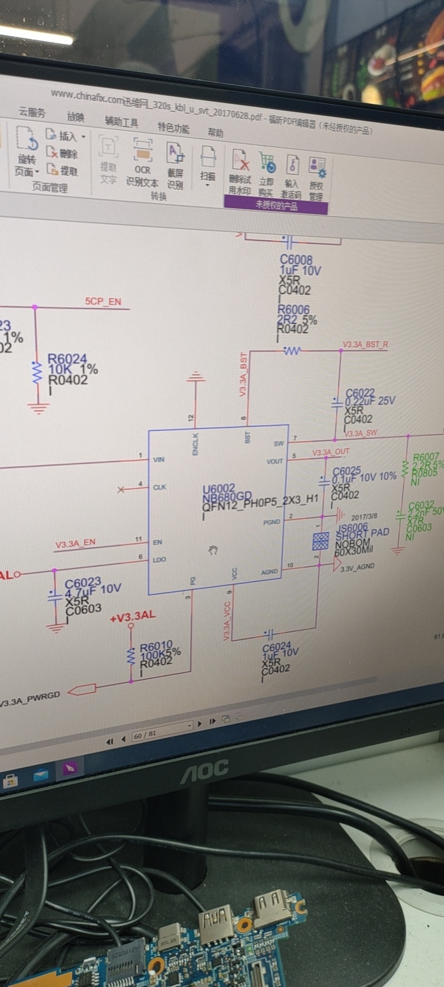

标题: 联想小新潮7000不开机
3v待机芯片发烫后级断开也是,换过芯片,求大佬帮忙分析分析这个芯片

作者: 恒盛科技.    时间: 2021-5-26 21:04
线性查过没

作者: 正在输入i    时间: 2021-5-26 21:39
恒盛科技. 发表于 2021-05-26 21:04
线性查过没
第6脚正常,但没有开启
作者: 13488210315    时间: 2021-5-26 21:50
没有开启查EC信号吧
作者: ljz285207179    时间: 2021-5-27 08:44
那就是看看线性有没有问题 了

作者: 衡阳天河    时间: 2024-9-7 14:30
是3V的线性电压后级有短路
作者: u1525248    时间: 2024-9-11 10:49
你试试CPU看
