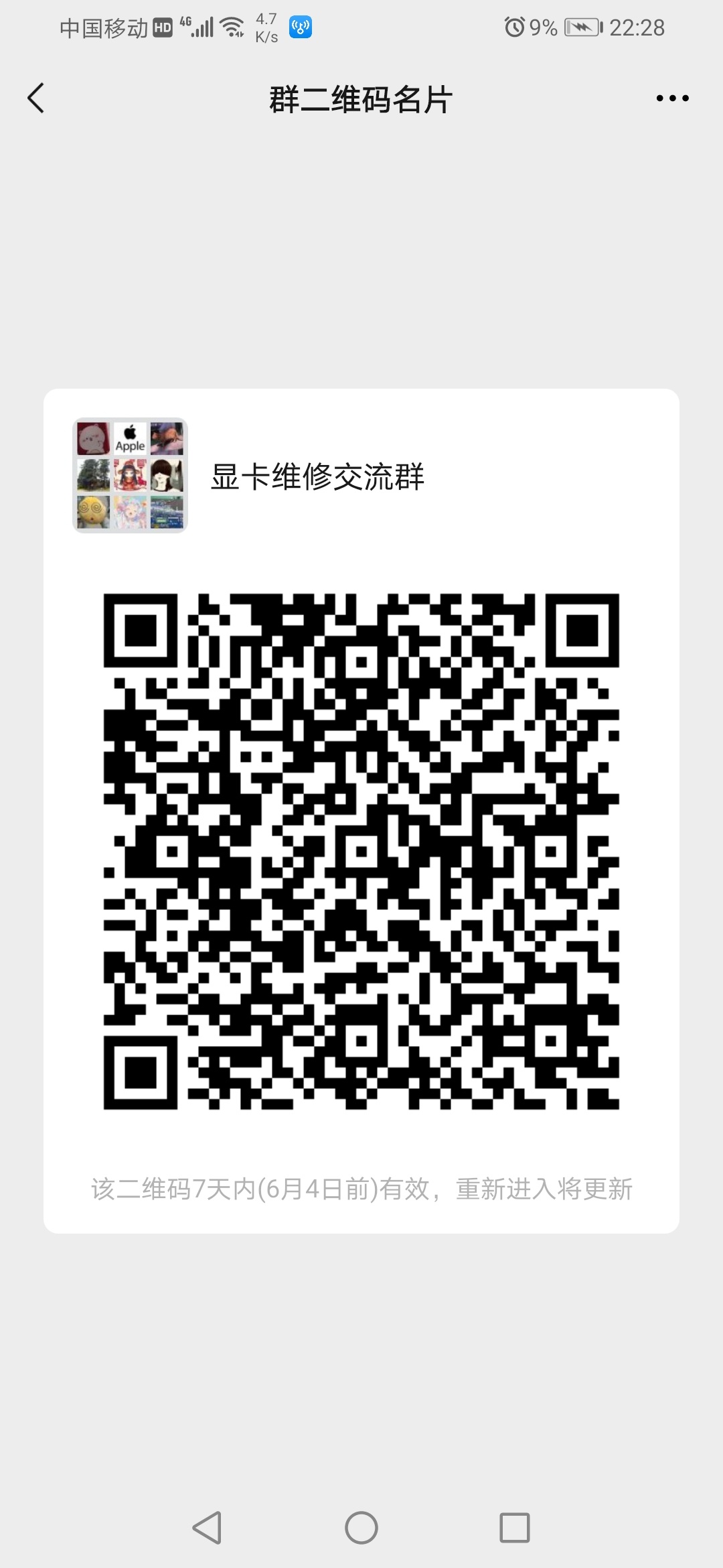

下载附件 保存到相册
2021-5-26 14:32 上传
1442934346 发表于 2021-5-26 14:37 看到请帮一下,搞维修不容易还亏着钱呢
心飞扬透心凉 发表于 2021-05-26 17:27 感觉明显还没检查完工作条件 你这么百分百是背面问题,
百度91Hjk 发表于 2021-05-26 18:30 每次报错都一样?
1442934346 发表于 2021-05-26 18:46 对,换了显存也是一样的
BingZ 发表于 2021-05-26 21:30 先确定下电压
1442934346 发表于 2021-05-26 18:45 背面的元件会导致显存数据线短路吗?
卖电脑的小快乐 发表于 2021-05-27 07:09 拆了核心量量短不短,短及时核心了。貌似9系不能跟7系一样屏蔽通道吧
1442934346 发表于 2021-05-26 14:37 看到请帮一下,搞维修不容易还亏着钱呢
