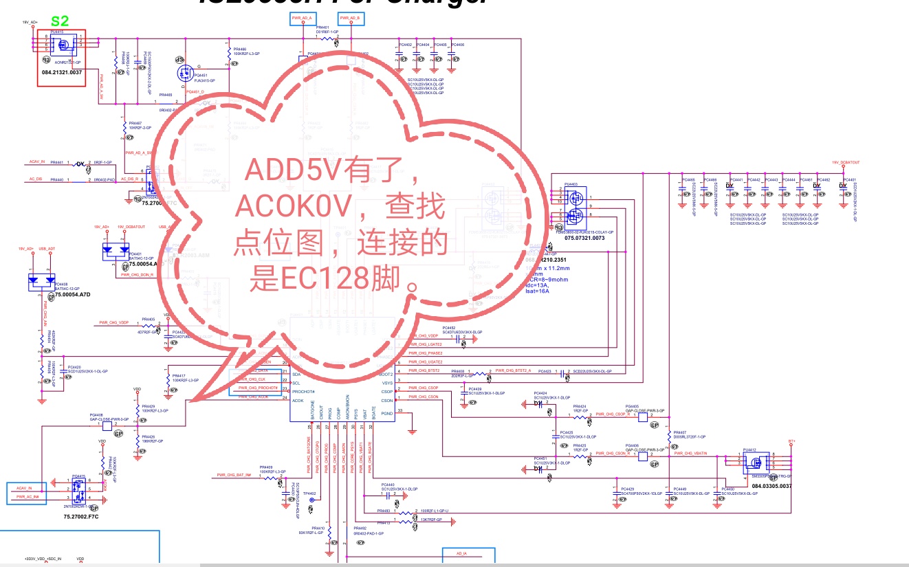

戴尔5390。板号18769-1
原机故障是电池开机,正常运行,插适配器不可以运行(也不充电)。拆机测量PU4403坏,pu4401第14脚没有低压PC4417短路。换上pu4402,pu4403。pc4417后还是不上电。测量芯片(如图所示)条件基本满足(具体还差哪些条件还要请教高手)换上PU4401后还是一样。请高手指教。

PU4401型号9538H,下载了个9538的数据手册没读得太明白。

作者: lpluohao    时间: 2021-5-26 15:45
♀触不到的恋 发表于 2021-05-26 14:41
有这个电路图要吗?
他9538H的数据手册给个。主板图纸已经有了。有点位图最好。
作者: lpluohao    时间: 2021-5-26 15:46
qq156470167 发表于 2021-05-26 14:42
是不是芯片不行。。。。
换了俩个。准备重新发。
