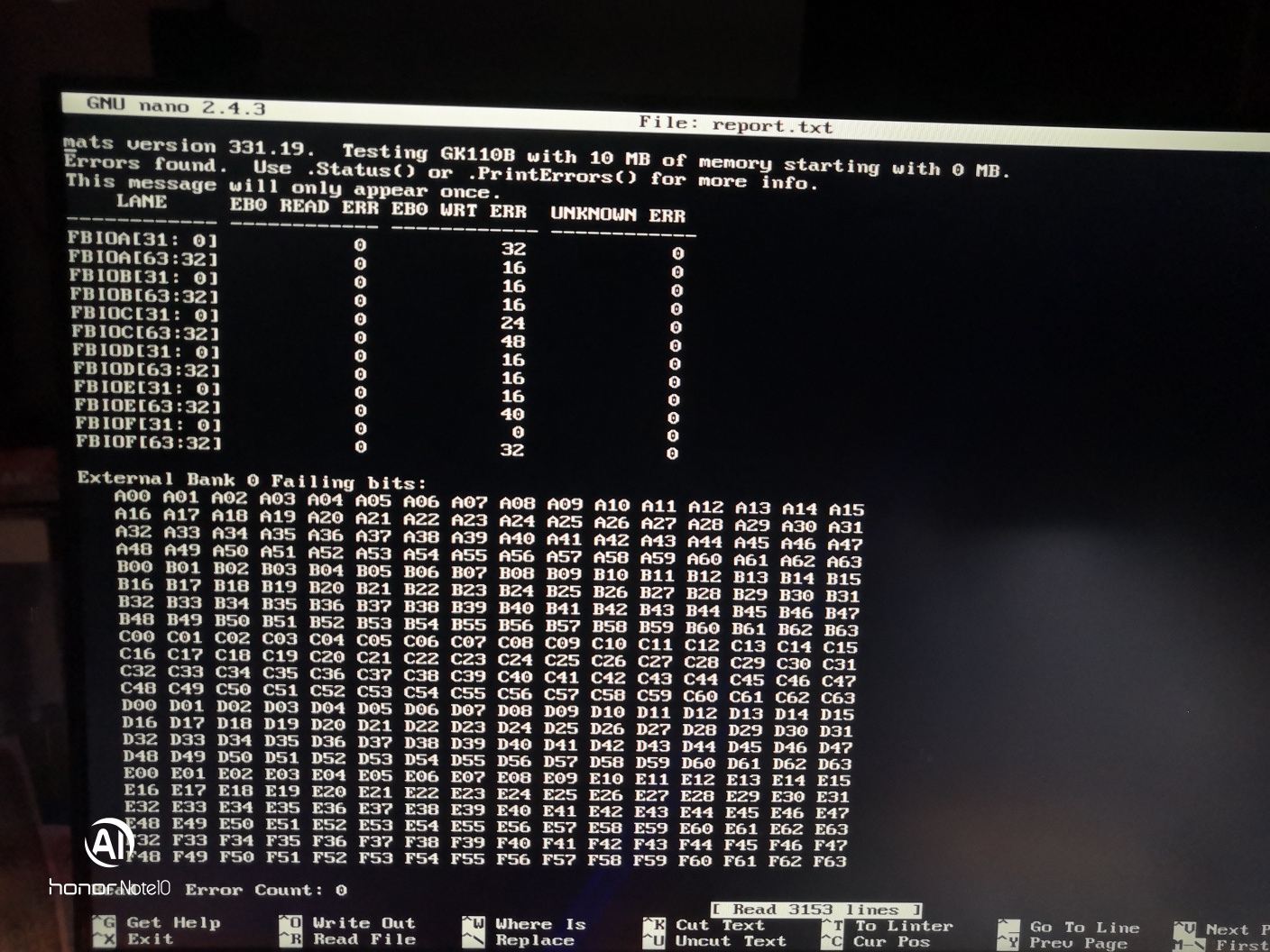

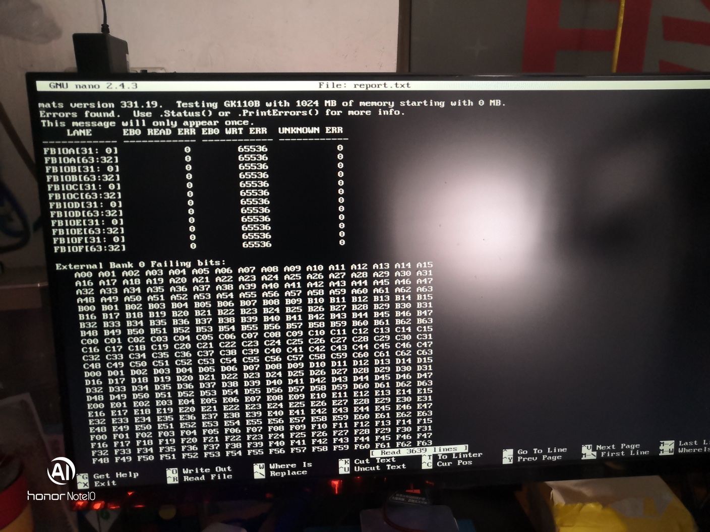

到手时花屏,用软件扫显存C1报错,经过重植显存加焊GPU一顿操作,终于不花了。打了驱动后,鲁大师、甜甜圈都能正常跑过,就是温度偏高,甜甜圈两分钟就突破90度。然后玩了下游戏……哦豁!问题暴露出来了。坦克世界开局刚打出去一发,屏幕猛地出现小碎花,然后就卡死报错了。不得已拆下显卡把10M和1024M的都跑了一下,结果如下:
没思路了,先刷个BIOS看看吧,不行拉倒。
作者: 87252a    时间: 2021-5-26 16:41
看看显存供电了,感觉核心坏了

作者: 方向tat    时间: 2021-5-27 16:43
在进入大型游戏的时候,测量显存供电,可能供电稳压管因老化或者其他原因造成带载能力不够。

作者: 3225878970    时间: 2021-5-31 20:40
核心,概率很大,全报错的不干核心的很少。
作者: 3225878970    时间: 2021-5-31 20:41
