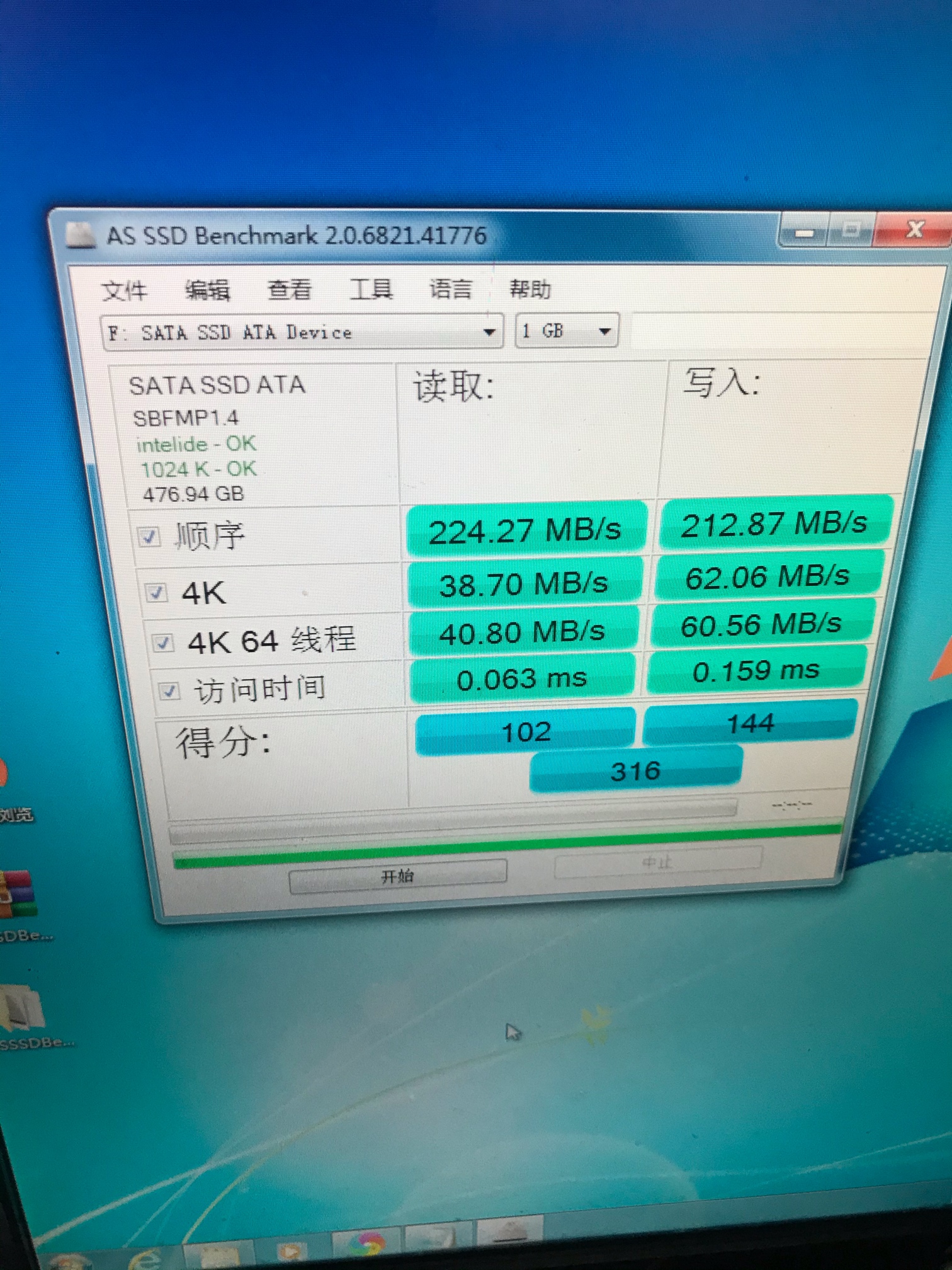

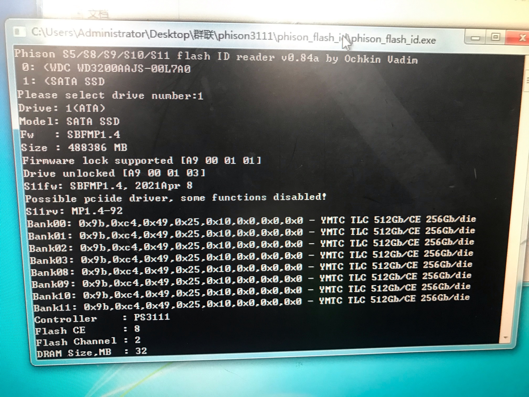

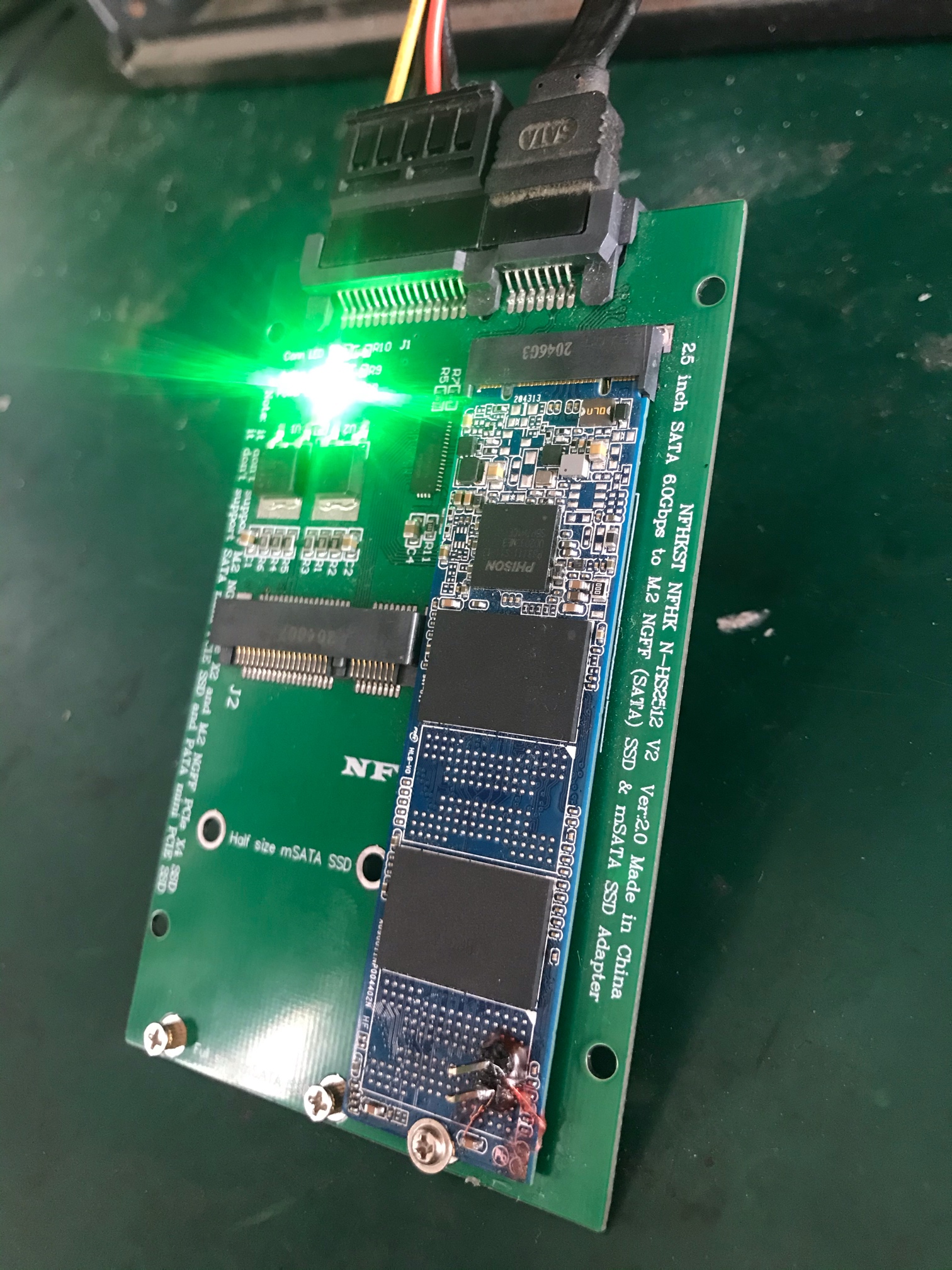

神州笔记本拆下的512G M.2固态,固件罢工瘫痪了!看了很多论坛没找到实用的工具,国内没有那就去外国找,俄罗斯网站http://www.usbdev.ru

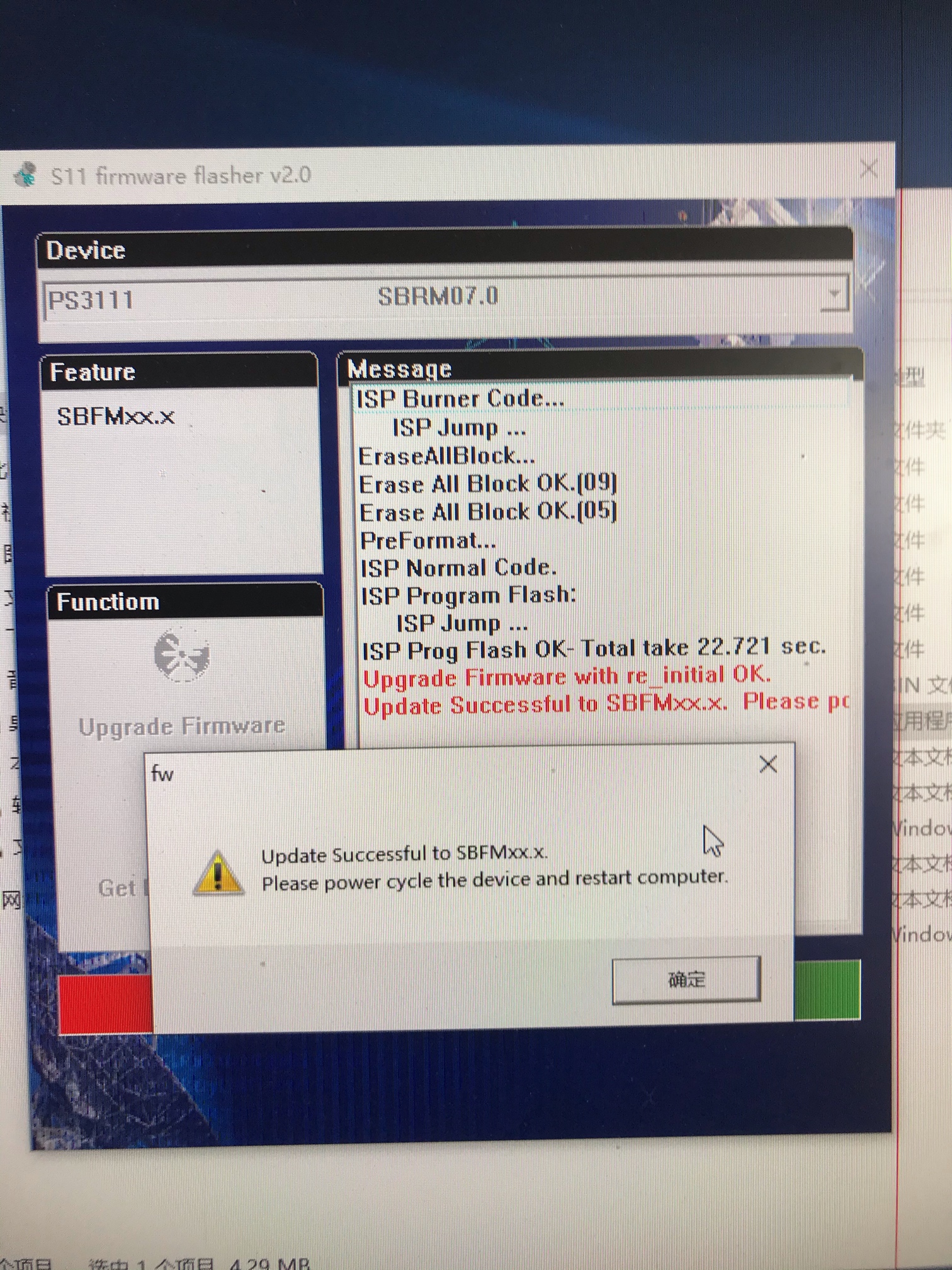

由于我的主板没有m.2接口,就用转换板操作吧,原先的rom短接点被我之前戳烂了,这是另外改上去的短接点。
(骚操作中…此处省略一万字)

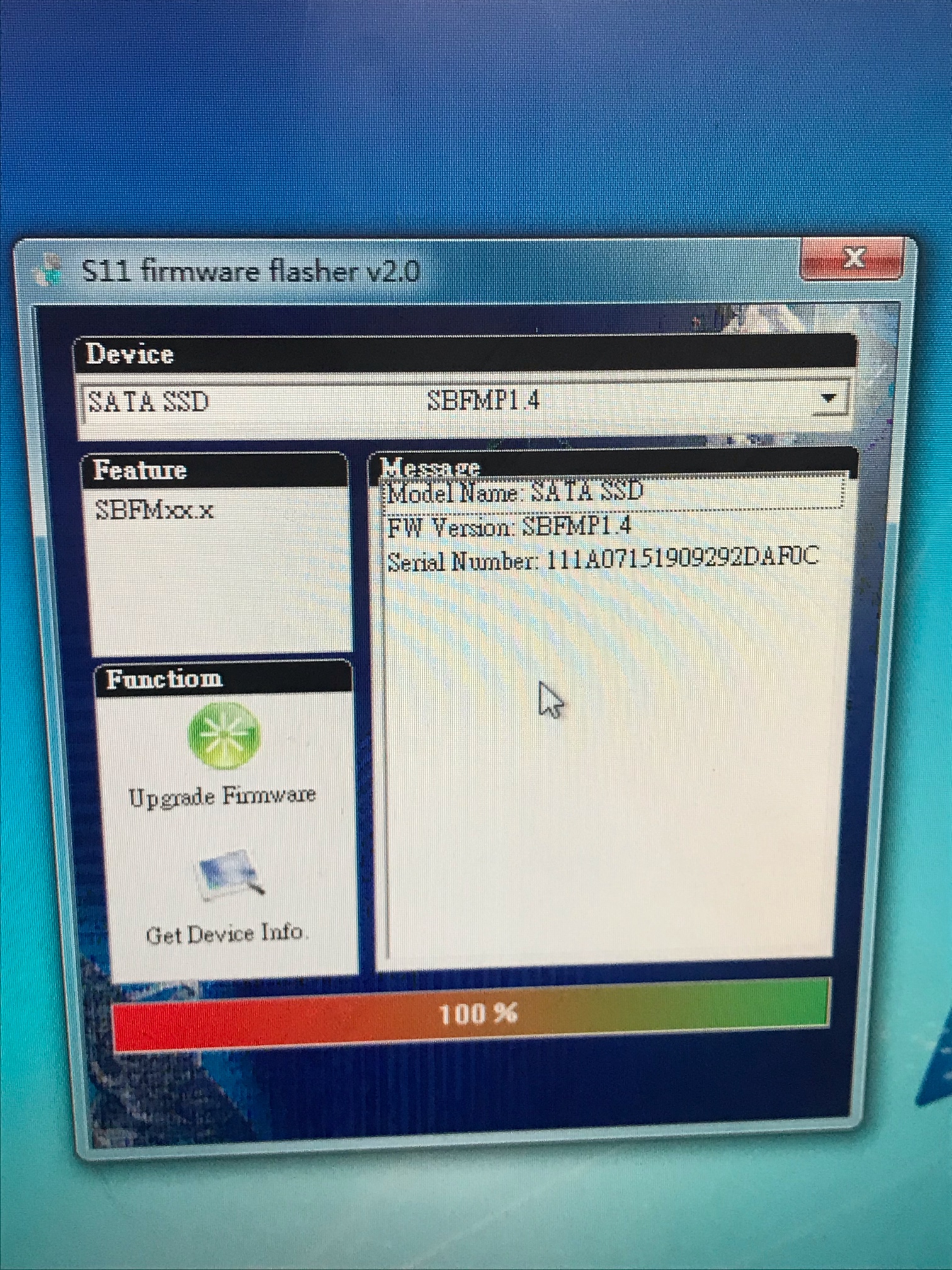

(未短接显示名SBFMP1W3)(短接显示名SBRM07.0) 经过一顿骚操作后,升级成功。
必须关机,再开机后,查看硬盘ID
嗯,Fw:SBFMP1.4,看样子很成功。
分区,测一下速度。
一般般吧,毕竟是通过转接板测出来的。

我的固态也和你的一样,楼主能不能说详细点怎么短接?短接哪里?麻烦楼主了!!!{:4_93:}{:4_93:}
