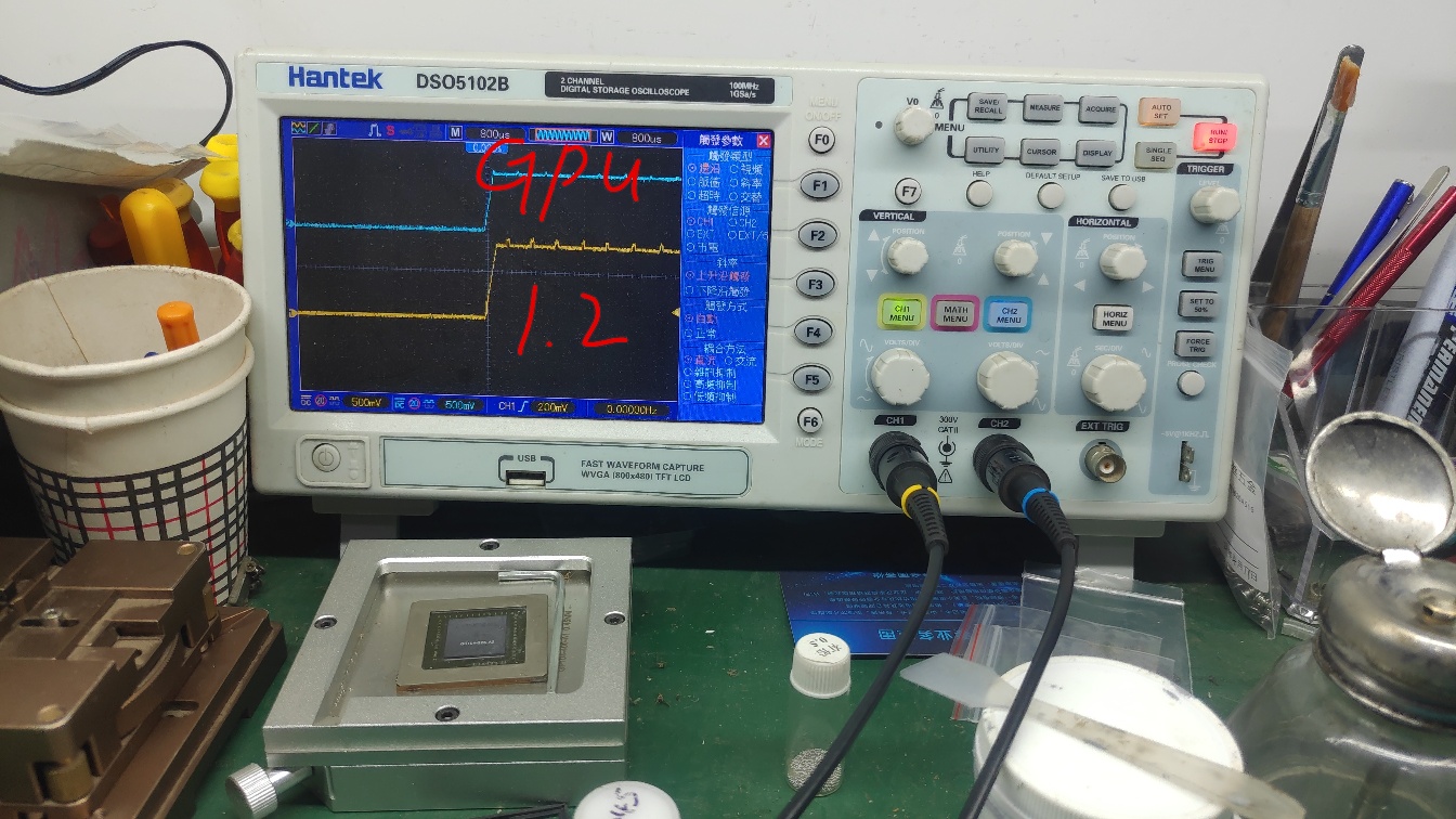

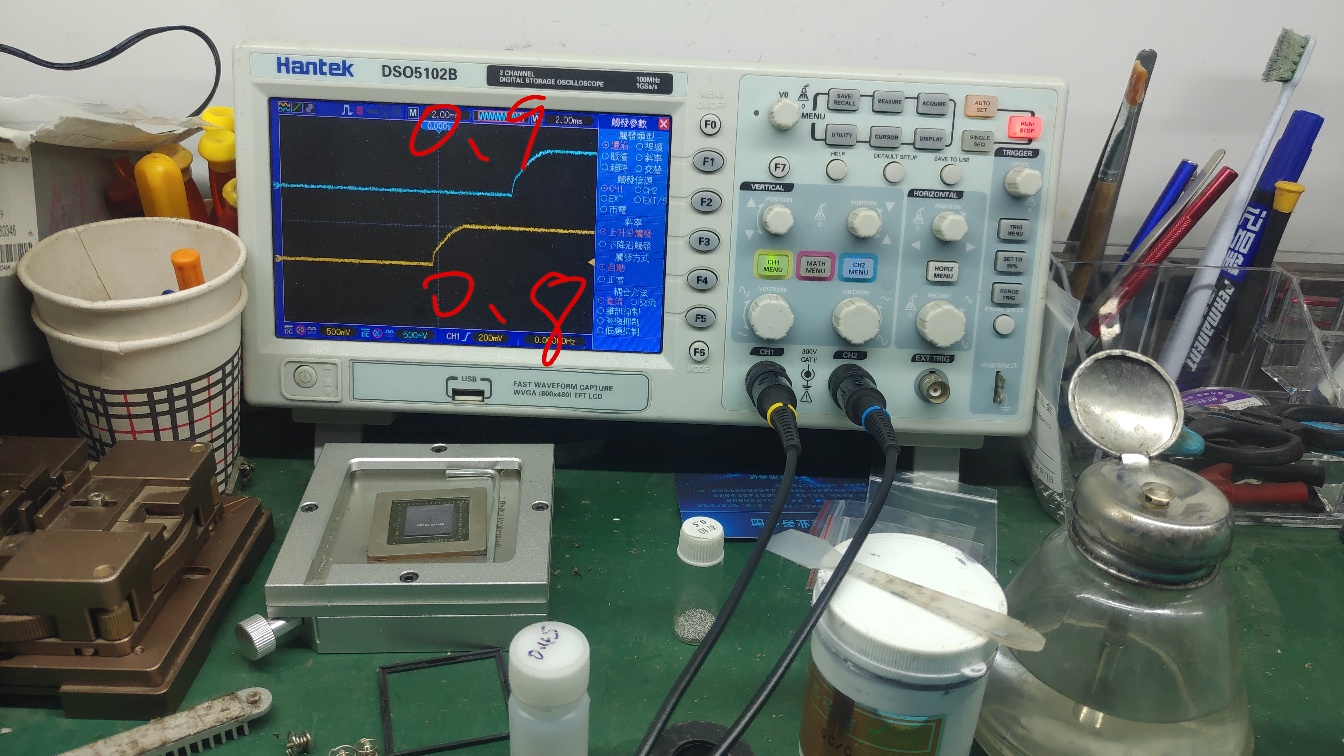

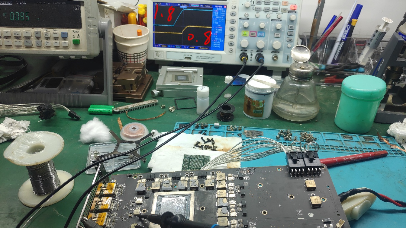

标题: 发个Vega上电时序
如图,要的收藏,好久没发帖了
作者: 无名而为    时间: 2021-5-25 10:09
好,简单明了的图片。
作者: xaiver    时间: 2021-5-26 10:37
就是这个大吊子
作者: cjw198512    时间: 2021-5-29 16:55
厉害,和我外测的都一致。
